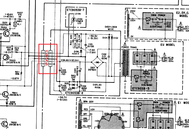

    Szanowni państwo, zakupiłem niedawno wzmacniacz Denon Pma700v, z moich oględzin wynika że nigdy nie był naprawiany czy modyfikowany. Wszystkie funkcje działają prawidłowo. Martwi mnie tylko to że gdy wzmacniacz jest włączony, to nawet bez wzmocnienia (gałka na 0%) końcówka mocy wyraźnie się nagrzewa. Temperatura nie przekracza 45°C przy pokrywie nad radiatorem tranzystorów końcówki. Podczas słuchania muzyki na 30% wychylenia gałki na kolumnach 6ohm temperatura sięga 80°. Tranzystory na przedwzmacniaczu także mocno się grzeją, tak że prawie parzą. Czy takie zachowanie jest normalne? Mam wątpliwości ponieważ nie miałem jeszcze wzmacniacza takiej mocy. W porównaniu do denona pma300v wydaje mi się to podejrzane. Bardzo proszę o opinie, szczególnie posiadaczy Denonów podobnej mocy.

    Pomierzyłem napięcia w punktach pomiarowych z instrukcji. Po 15 min "rozgrzewania" napięcie na lewym kanale doszło do 18mV a na prawym do 24mV. Co to może oznaczać? Czy wyregulowanie prądu zgodnie z instrukcją (8 +/- 3 mV po 15min) rozwiąże problem? Gdzie właściwie leży przyczyna problemu? Dzięki za pomoc.
    Że się "rozjechało" ustawienie, albo fabrycznie ktoś nie ustawił tego prądu poprawnie. Przed regulacją potencjometry montażowe do ustawienia prądu spoczynkowego można spróbować przeczyścić - KONTAKT PR w niewielkiej (!) ilości powinien pomóc.
    W pewnym stopniu na pewno. Ustaw zgodnie z zaleceniami i sprawdź to będziesz wiedział na ile.
    Tranzystory w przedwzmacniaczu nie powinny się grzać - napięcie zasilające przedwzmacniacz jest prawidłowe?
  • #5 16031027
    AdamSiwy
    Poziom 8  
    Posty: 7
    Wydaje mi się że napięcie zasilania przedwzmacniacza jest w porządku, o ile wszystko dobrze rozumiem.
    Wartości napięć ze schematu na kolejnych pinach łączących zasilacz z przedwzmacniaczem:
    1. -50,3V(-51,5V) (p.s O co chodzi z tą wartością w nawiasie?)
    2. 0,0V
    3. 0,0V
    4. +54,6V(+57,0V)
    5. -54,7V(-57,0V)
    Wartości zmierzone u mnie (DC):
    1. -51,6V
    2. 0,0v
    3. 0,0v
    4. 57,4V
    5. -57,6V
    Zmierzyłem także piny pod kątem napięcia zmiennego (tak z ciekawości) i zauważyłem że na 4 pinie jest 125,2V AC. Jest to powód do niepokoju?
    Zaraz biorę się za ustawienie prądu spoczynkowego, może to załatwi sprawę.
  • #6 16031064
    398216 Usunięty
    Posty: 34107
    Pomógł: 3924
    Ocena: 9244
    W nawiasie podane są napięcia bez wysterowania wzmacniacza. Przy pracy - gdy wzmacniacz oddaje moc nominalną napięcie siada.
    Dobrze by było, gdybyś zamieścił chociaż kawałek schematu z tymi pinami. Będzie łatwiej odnosić się do konkretów.
  • #7 16031094
    AdamSiwy
    Poziom 8  
    Posty: 7
    denon pma700v - Nadmierne grzanie się wzmacniacza?
    Tak to wygląda. Przyłącze zaznaczyłem na czerwono.
  • #8 16032313
    AdamSiwy
    Poziom 8  
    Posty: 7
    Regulacja prądu spoczynkowego rozwiązała problem grzania się końcówki, nawet przy głośnym słuchaniu jest w porządku. Tranzystory na przedwzmacniaczu dalej się grzeją, ale temperatura raczej nie przekracza 80 stopni. Nie wiem czy podejmować jakieś działania, w sumie sprzęt działa bez zarzutu.
    A nie przypadkiem 0,125AC?
    A co chcesz jeszcze robić?
  • #10 16034812
    AdamSiwy
    Poziom 8  
    Posty: 7
    Mój woltomierz ma tylko zakres 200 i 750 AC. Nie mam nawet możliwości mierzyć tak małych napięć. Jak będę miał czas to zmierzę jeszcze raz, może np. nie ustawiłem precyzyjnie pokrętła w mierniku.
    No myślałem żeby zbadać przyczynę grzania się tranzystorów przedwzmacniacza.
  • #11 16034821
    Wojtek(KeFir)
    Posty: 7605
    Pomógł: 678
    Ocena: 559
    Przecież to się mierzy na zakresie DC! Tam jest napięcie stałe z zasilacza głównego. Przed regulatorami dla przedwzmacniaczy. Jakby tam było jakiekolwiek napięcie zmienne, to by ci rozsadziło kondensatory w zasilaczu. Tak więc jest to błąd pomiaru.
    Co do grzania się przedwzmacniaczy to różnie to bywa - generalnie nie powinny, ale widziałem już wzmacniacze, gdzie cała płyta preampów gotowała się podczas pracy i wszystko było zgodnie ze schematem. Sprawdź napięcia zasilające same przedwzmacniacze ZA regulatorami.
  • #12 16034987
    AdamSiwy
    Poziom 8  
    Posty: 7
    Oczywiście że mierzyłem napięcia stałe. Tylko z ciekawości zmierzyłem też zmienne (ac). Nie wiem za bardzo gdzie mierzyć napięcia "za regulatorami". Grzeją się tylko te największe tranzystory, z przykręconymi radiatorami. Jak znajdę czas to rozkminię lepiej ten schemat i może coś zdziałam. A jak na razie wszystko gra, tylko mam dodatkowy grzejnik w saloine :D .
  • #13 16035036
    398216 Usunięty
    Posty: 34107
    Pomógł: 3924
    Ocena: 9244
    Regulator czyli układ stabilizacji napięcia. Stabilizacja polega w tym wypadku na podanie na regulator większego napięcia, którego "nadwyżka" jest wytracana na układzie regulatora (stabilizatora) w postaci ciepła.
