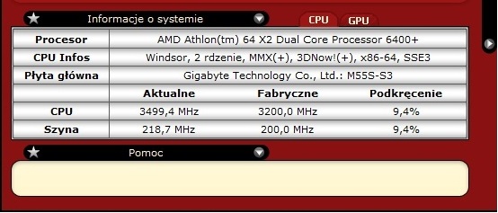

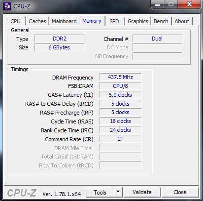

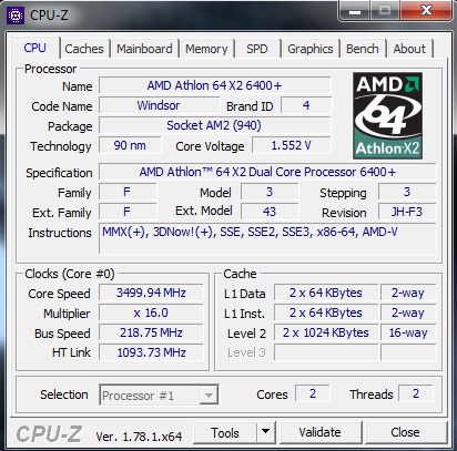

    Po ustawieniu FSB na 220 oraz napięcia na 1,55V procesor złapał 3,59GHz no ale niestety blue screen po około 10 minutach. Po ustawieniu FSB na 240 niestety odcięcie i reset CMOS :) Następnie zmniejszyłem FSB na 218, zostawiłem napięcie na 1,55V i procesor ustabilizował się na 3,49 - 3,50 GHz. Wszytko działa płynnie, testy porobione, temperatury ok (widoczne wszystko na screenach). Szyna na auto, napięcie RAM zostawione na normal (1,8V). Temp. normalnie 42-43 w stresie około 55 (widać na screnie z CPUID HWmonitor, screen robiony po teście w OCCT).
    Także moje złożone pytanie brzmi, czy jestem w stanie ustabilizować OC na poziomie 3,6 na tym procku? Czy ustawienie szyny na sztywne 100 lub 101, 102, 103 pozwoli na utrzymanie tego 3,6? Oraz czy zwiększenie napięcia RAM na 2V pomogłoby w tej kwestii?

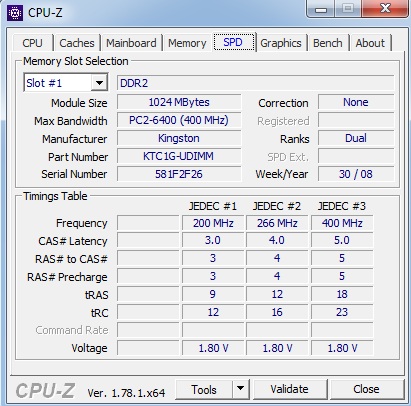

    Z tym RAMem jednak trochę się obawiam.. Mam dwa rodzaje kości, Geile 800 działać będą na pewno w tym zakresie, natomiast nie wiem jak w przypadku Kingstona.

    Ustawienie szyny na sztywno na pewno ustabilizuje procesor, co do pamięci to bym nie ryzykował 2V, do 1.9 testowo możesz podkręcić. Jeszcze jedno: dla uzyskania 100MHz więcej nie warto się dodatkowo bawić ;) Overclocking to ustawianie, testowanie, zwiększanie-zmniejszanie, i tak w kółko.
    Jest jeszcze jedna kwestia: nie masz chłodzonej sekcji zasilania na płycie, mimo że temperatury są okej to dla konkretnego podkręcania to ma znaczenie.
