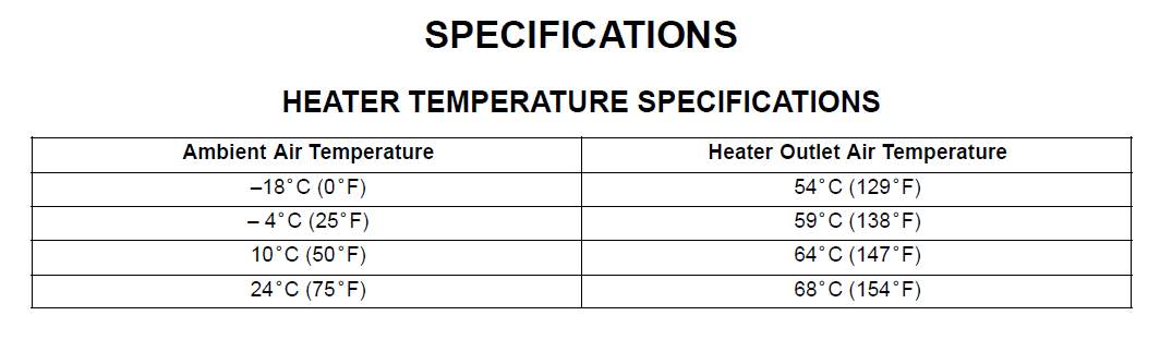

    W jakiej pozycji ma być wskazówka temperatury w tej corsie ? Trochę przed połową skali ?
    Węże do chłodnicy są ciepłe, czy zimne, przed dojściem wskazówki na jej "naturalne" miejsce - tam gdzie zwykle stoi wskazówka w innych grzejących oplach ?
    W moim modelu była taka fajna tabelka Corsa B 1.4 v16 brak ogrzewania, letnie powietrze powyżej obrotów 4k
    Trochę klapka, trochę termostat - o nagrzewnicę nie zapytam, i nie będziesz miał za ciepło...
