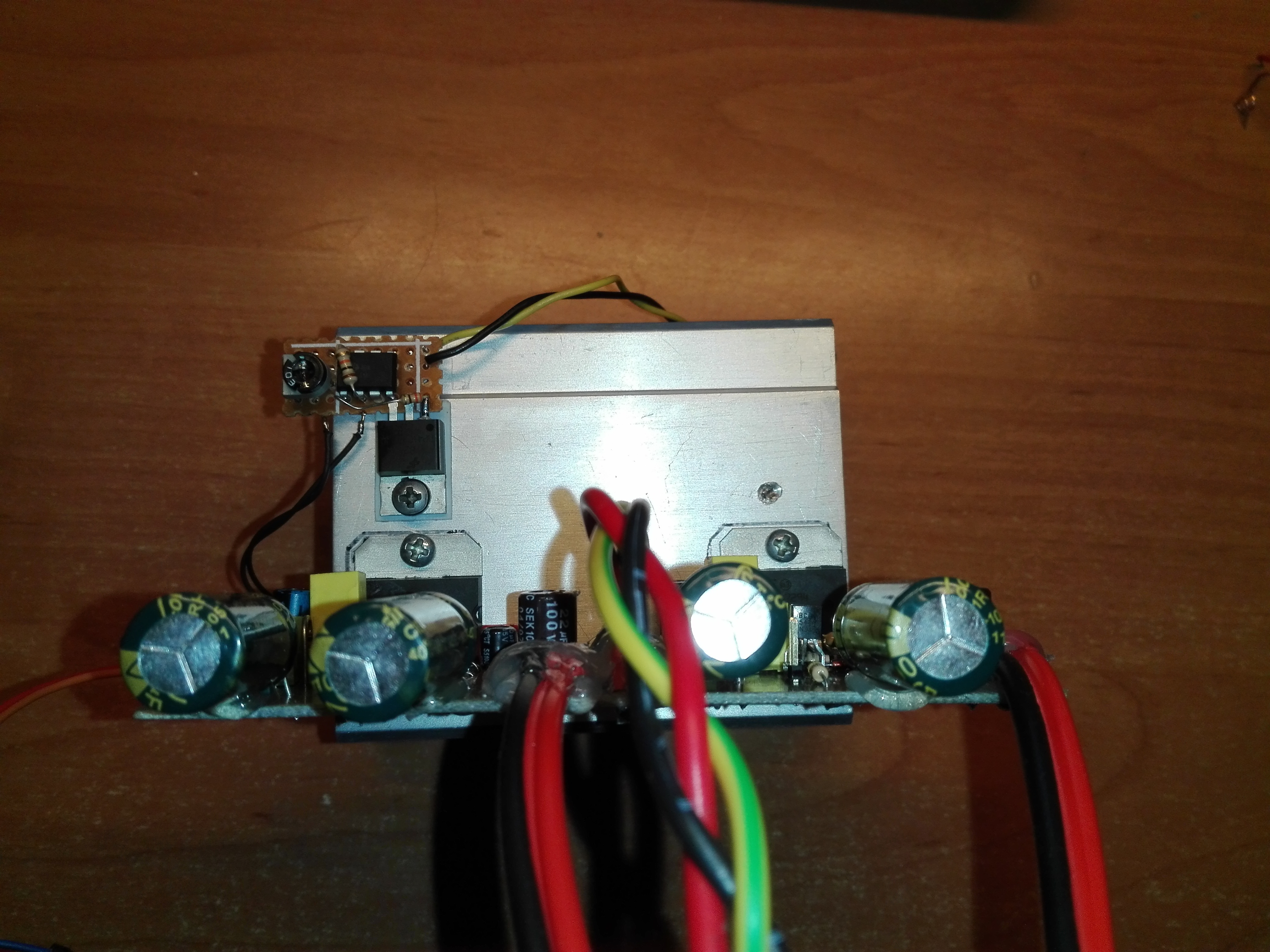

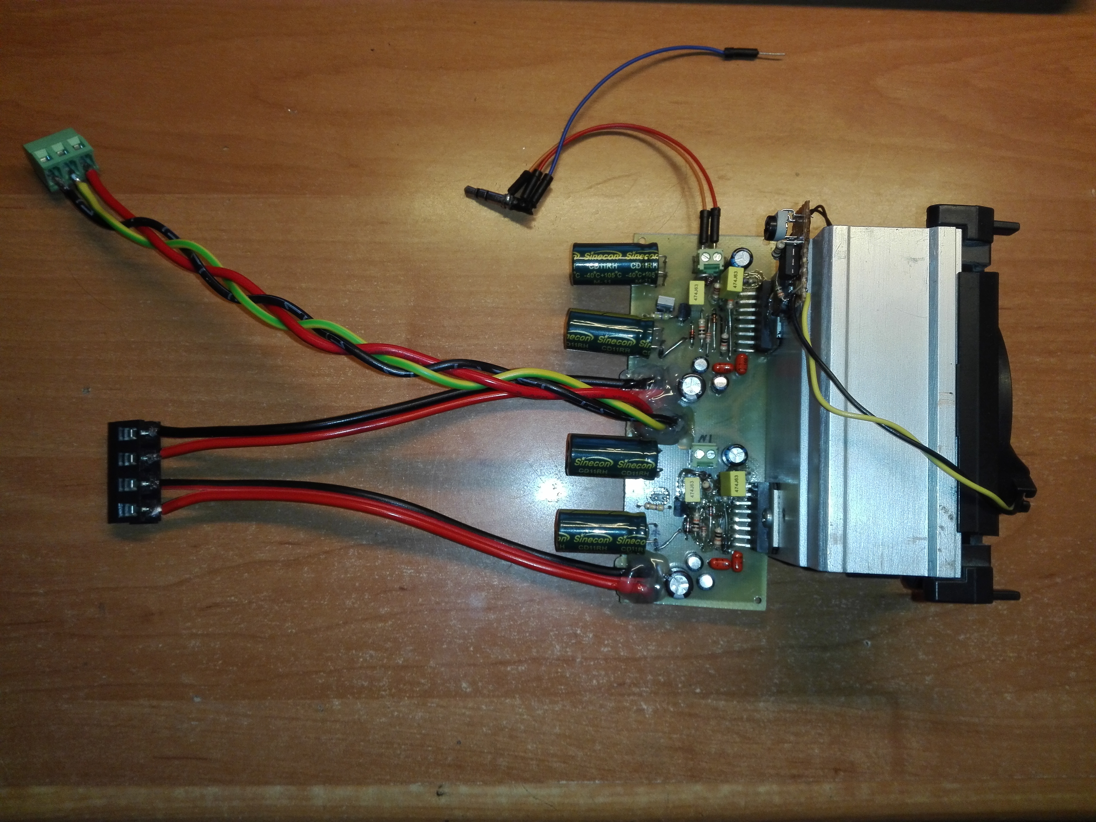

    Witam wszystkich. Chciałbym się dowiedzieć jak zasilać wzmacniacz na układzie TDA7294. Ma być zasilany z akumulatora żelowego 15v przez przetwornicę kupioną przez internet (przetwornica zwiększa napięcie z 12-16v lub 12-60v na max. 80v z płynną regulacją volt i amper na wyjściu max. 10A). Przetwornica ma na wyjściu tylko + i - . Chciałbym aby wzmacniacz dało się zasilać z akumulatora. Poniżej zdjęcia mojego wzmacniacza. Schemat i wzór płytki pochodzą z internetu. Może moje pytanie jest dla niektórych banalne ale proszę o wyrozumiałość bo mam 14lat i uczę się tylko z internetu. - Zasilanie niesymetryczne do TDA7294 - Zasilanie niesymetryczne do TDA7294 - Zasilanie niesymetryczne do TDA7294
    #2 16094375
    szymon122
    Posty: 4086
    Pomógł: 302
    Ocena: 755
    Chyba nic nie zrobisz, jedyne rozwiązanie to dwie takie przetwornice zasilane z jednego akumulatora.
    Pokaż ją, może da się ją przerobić na napięcie symetryczne.

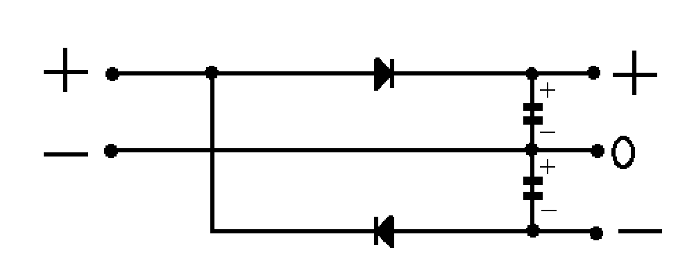

    A czy taka konstrukcje mogła by być dla mnie rozwiązaniem ? - Zasilanie niesymetryczne do TDA7294
    #6 16094764
    igor1516
    Posty: 509
    Pomógł: 60
    Ocena: 54
    Nie, to działa tylko przy prądzie przemiennym.

    Zamiast robienia masy należy dać 80v z przetwornicy przez kondensatory.
    Po zbudowaniu takiego czegoś jak na zdjęciu i daniu 80v mi wszystko działa świetnie. Ja jeszcze oprócz 2 kondensatorów dałem jeszcze 2 100nF/100v.
    Wystarczy tylko 2x więcej volt niż tyle ile jest potrzebne.
