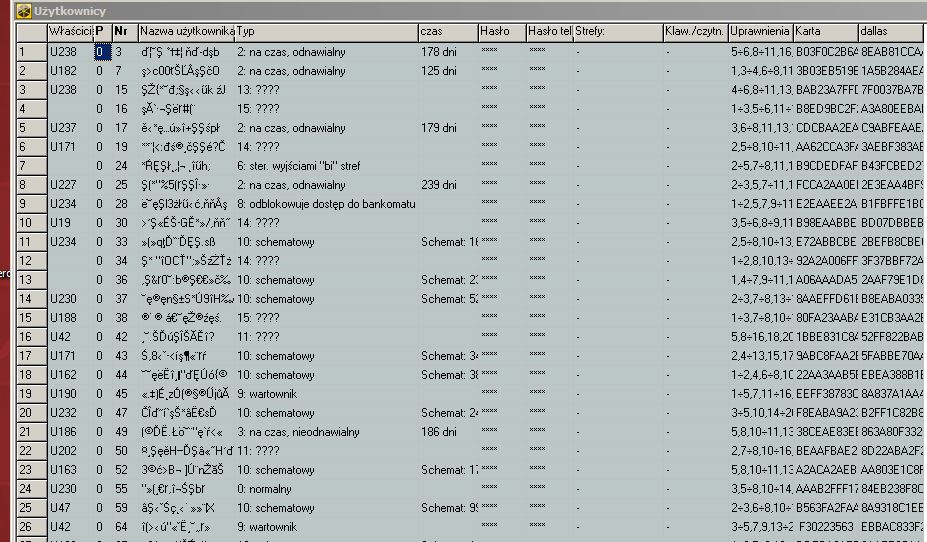

    Jak wczytać wcześniejsze ustawienia tej samej centrali po restarcie z kołków ?
    Obecnie mam tak, że po każdym twardym restarcie centrala zgłasza się z innym ID niż zapisany wcześniej na dysku i nie pozwala sie połączyć z zapisanymi ustawieniami.
    Wszystko wyszło gdy okazało się, że jest padnięta "nowa" bateria CR1220 prosto z Satela podtrzymująca pamięć... Przy każdym wyłączeniu centrali ponowne włączenie skutkowało sypaniem bezsensownych danych i ustawień więc musiałem robić twardy reset i programować od nowa wszystko bo nie szło wczytać wcześniejszych ustawień z komputera przez inne ID centrali. Nie można było tez zalogować się przez klawiaturę.
    BTW nie bardzo rozumiem logikę ulotności pamięci, przecież to powinno trzymać we flashu niezależnie od zasilania.
    No chyba że coś jest inne padnięte. Aż boję się znowu wyłączać centralę.

    Nie możesz sprawdzić jakie jest ID w centrali po resecie i ustawić takie w projekcie.

    Po pierwsze zaopatrz się w nową baterię.
    Wejdź z kołków w serwis i spisz identyfikator centrali oraz DLOADX z klawiatury.
    Wpisz spisane identyfikatory do ustawień z komputera.
    Połącz się z centralą i prześlij dane.
    Pamiętaj !!! za każdym razem jak robisz zmiany w ustawieniach centrali koniecznie zrób zapis do pamieci flash.

    Nowa bateria założona. Próba wyłączenia centrali wypadła pomyślnie. Wszystko działa po staremu. Tylko mnie martwi to, że taka prosta sprawa jak padnięta bateria podtrzymania zegara rozsypuje cały system. Oczywiście zawsze zapisywałem wszelkie zmiany do pamięci flash. Dla przykładu w załączniku wygląd okna użytkowników po rozsypaniu się centrali. Może niech ktoś sprawdzi u siebie czy to nie jest większy problem Integry po awarii zegara.
    Rozmawiałem ze znajomy instalatorem i potwierdził u siebie identyczną sytuację.

    Żeby się nie rozpisywać, ten typ tak ma. Krzaki na liście użytkowników idą w parze z padniętą bateryjką.

    Albo źle założoną. Jak ja miałem całkiem niedawno. :)
    https://www.elektroda.pl/rtvforum/topic3262719.html#16017911
    BTW. Lepiej jako backup mieć wyeksportowane dane gdzieś na szelki wypadek.
    Sprawdził bym również timery, bo ja miałem na czerwono tak około 90% pomimo, że nie były używane. Aby je zazielenić konieczne było je wszystkie na chwilę zaprogramować na wyłączenie.
