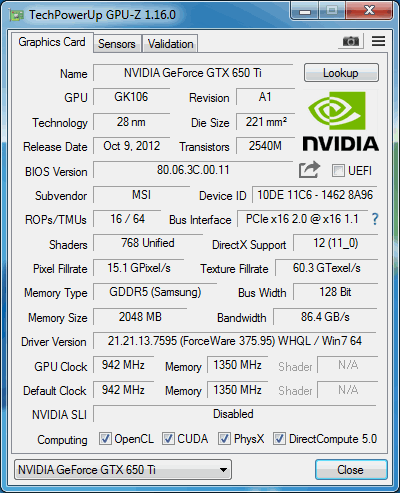

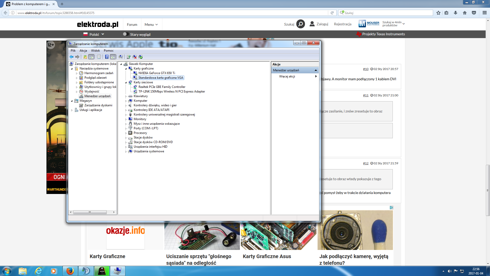

    Zamieść screen z Menadżera urządzeń oraz GPU-Z.

    Problem z komputerem i grafika - komputer nie startuje z dodatkowej kart graf Problem z komputerem i grafika - komputer nie startuje z dodatkowej kart graf
