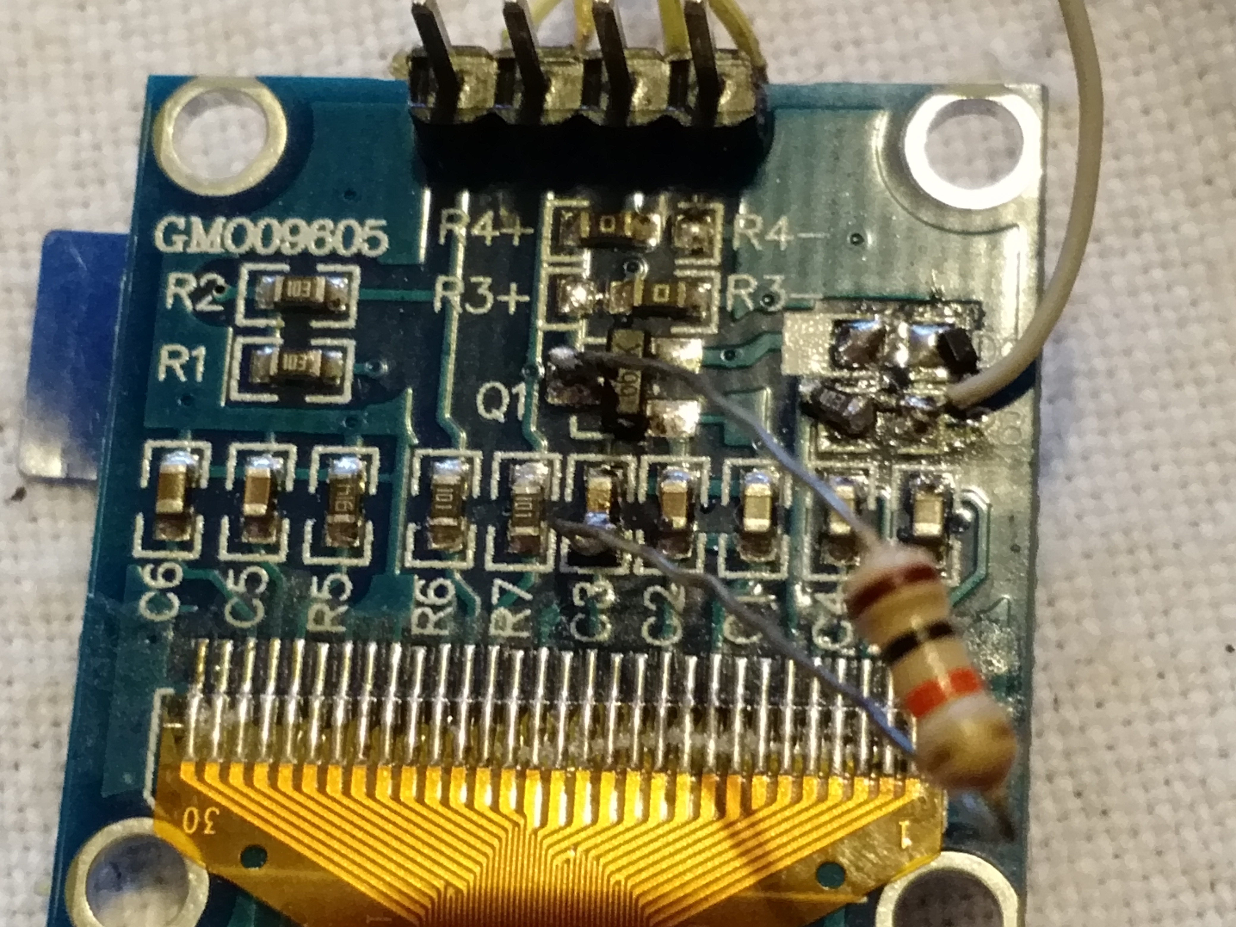

    Składam zegarek oparty o Atmega328p i wyświetlacz oled na kontrolerze SSD1306.
    Mój problem polega na tym, że nie mogę sobie poradzić z całkowitym wyłączeniem
    wyświetlacza. Zasilanie wyświetlacza wziąłem z portu atmegi po to, aby atmęgą go wyłączać gdy procesor "idzie spać". Taki patent działa, ale po obudzeniu procesora trzeba resetować atmegę, żeby oled wystartował.
    Całość zasilana jest z ogniwa LI-ION 3,7V 120mAh. Gdy atmega jest w trybie power down, a oled wygaszony komendą CLS, wtedy prąd pobierany to około 660uA (mikro).
    Gdy odepnę oled i zostanie atmega z RTC DS1307( bo też jest), to pobór prądu spada do 136uA(mikro).
    Pytanie brzmi:
    Czy znacie jakiś sposób, aby oled wstał po obudzeniu atmegi?
    Może jest jakaś komenda resetująca magistralę i2C. Tak jak pisałem, oleda zasilam z portu atmegi, i po obudzeniu na jednym z portów mam stan wysoki dla oleda. Patent działa, ale trzeba resetować atmegę, a ja chcę aby oled startował razem z procesorem po jego obudzeniu.
    Może istnieje jakiś układ, który załączałby jednocześnie VCC, SCL i SDA oleda?
    Coś w rodzaju ULN2003?
    Macie jakieś pomysły?

    A po obudzeniu, reinicjalizujesz ten wyświetlacz, czy od razu wysyłasz do niego dane do wyświetlenia?
    A po co ją resetować? Skoro DS po wybudzeniu działa, to stan magistrali jest chyba w porządku.

    Chodzi mi o dwie rzeczy:
    Całkowite odcięcie oleda od zasilania po przejściu procesora w tryb powerdown, i o ponowną inicjalizację oleda. Może po restarcie i2c oled wstanie?... nie mogę tego ogarnąć.
    Problem w tym, że mój oled nie ma pinu RESET. To by chyba rozwiązało mój problem.

    A próbowałeś tak ;
    - włączyć zasilanie I2C
    - inicjowanie I2C
    - włączyć zasilanie oleda
    - inicjowanie oleda.

    Poradziłem sobie z oledem w ten sposób że, wywaliłem fabryczny obwód do resetu, i podpiąłem pin reset z paska oleda pod atmegę.
    Kondensator, rezystor i diodę. Podobnie zrobili tu:
    http://forum.atnel.pl/topic7982-90.html
    Teraz jest inny problem. Gdy szybko włączam i wyłączam procesor, tzn power down, to procek mi się zawiesza. Pokażę program.

    dasej Wyświetlacz ma wielkość 0,96" i 128x64.
    Dziwne ale w googlach nie znalazłem identycznego. Oto fotka:
    Jak uruchomić OLED SSD1306 po wybudzeniu Atmega328p bez resetowania?
