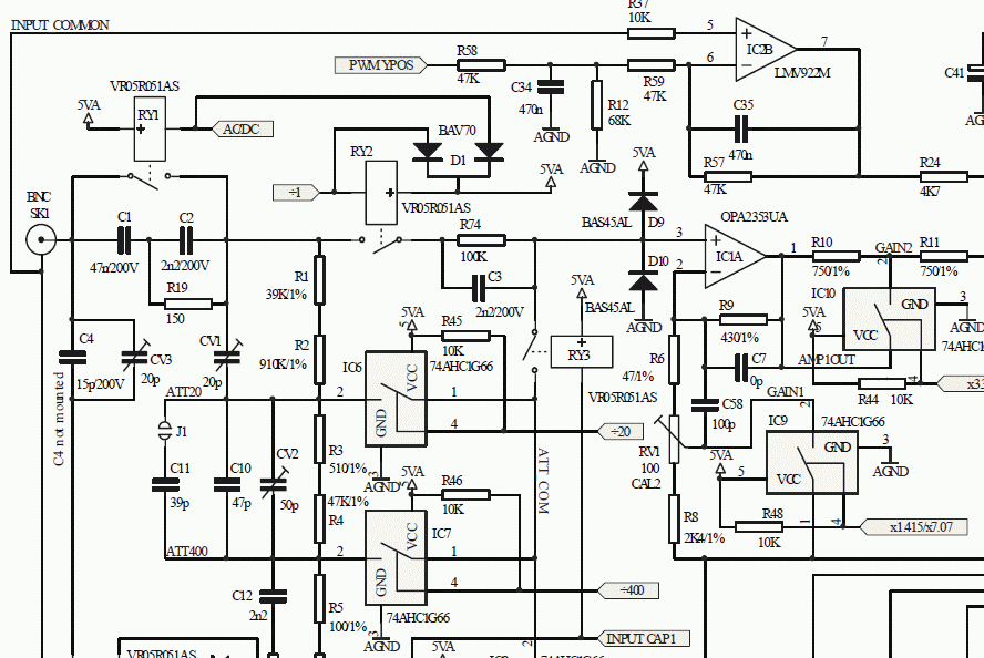

    W oscyloskopie wymieniałem wejściowy op-amp na nie oryginalny (układ spalony - nie do zdobycia) i trzeba było go jeszcze wyregulować względem tego uszkodzonego. W jego sprzężeniu zwrotnym dokonuje się dodatkowo jeden z tłumików przełączanych plus jeszcze jeden na jego wejściu - dodatkowa komplikacja. Dobierałem z 15 szt. różnych typów i tylko jeden (dziwnym trafem to ten pierwszy, he) działa względnie OK, bo nie do końca: na zakresie 50mV pojawia się już plus jedna działka DC. Ma się rozumieć niższe zakresy są już zakłócone i są nie zdatne do użytku. I kalibracja nie działa.
    Stąd moje pytanie:
    Czy chodzi o napięcie niezrównoważenia i gdzie to w ogóle znajduje się w notach katalogowych.
    (względnie który parametr o tym decyduje)
    Jak to się ma do praktycznego zastosowania.
    Albo.
    Jak dobrać zamiennik żeby oscyloskop z powrotem odzyskał czułość 1mV/dz..
    (względnie dlaczego musiałem doregulować układ zamienny)
    W załączeniu wejście innego modelu Vellemana HPS-40, ale na podobnych podzespołach.
    Velleman HPS-140i - zawyżone odczyty na niskich zakresach po wymianie op-ampa
    Jak trzeba, to mam możliwość pomierzyć co nie co na sprawnym sprzęcie, bo ten model też mam.
    Tylko nie jestem aż tak biegły w tym i nie wiem co robię źle.

    @Hektar Zahler OPA2353 niedostępny?

    @Hektar Zahler Dziwne, bo ja znalazłem.

    No to pochwal się co.
    Jest jeszcze coś - sory za nie domówienie.
    Analogowe GND jest na plusie drugiego wzmacniacza, którego w tej części schematu nie widać.
    Wcześniej upływność miał któryś C w zasilaniu i dużo więcej tego zakłócenia było.
    Ale po wymianie jego i naprawie reszty czułości brak nadal.
    Może to była przyczyna całego spalenia.
    Dziwny ten układ jak cholera, albo ja nie znam takiego rozwiązania.
