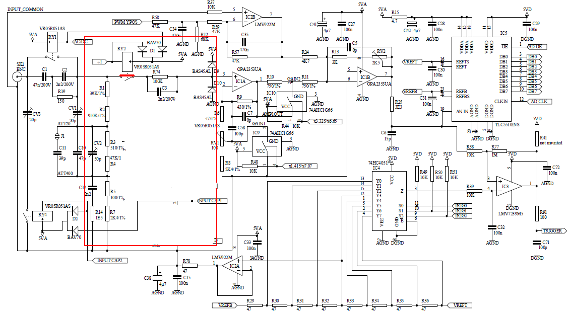

    Zacznij od sprawdzenia przekaźnika opisanego na schemacie jako RY2 (VR05R051AS).

    Źle napisałem - powyżej 1V/div ma być przejście na RY3, a RY2 rozłączony. No i sprawdź ten dzielnik... to nie żadna kosmiczna technologia. Pewnie któryś klucz analogowy (IC6-IC8) padł. IC8 ma być "otwarty", a IC6 lub IC7 (zależnie od zakresu) "zwarty".

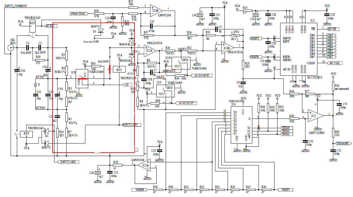

    Nie możliwe... może tak będzie łatwiej - skoro zakresy poniżej 1V/div działają poprawnie to obszar poszukiwać można zawęzić do dzielnika wejściowego:
    Analizowany obszar:
    Skopometr Velleman HPS50 - brak odczytów powyżej 1V
    Połączenia na "niskich" napięć (tu działa poprawnie):

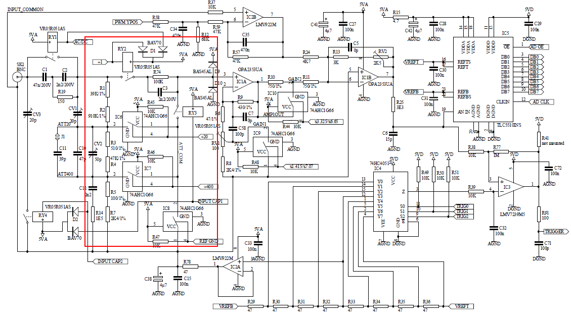

    Połączenia dla "średnich" napięć:

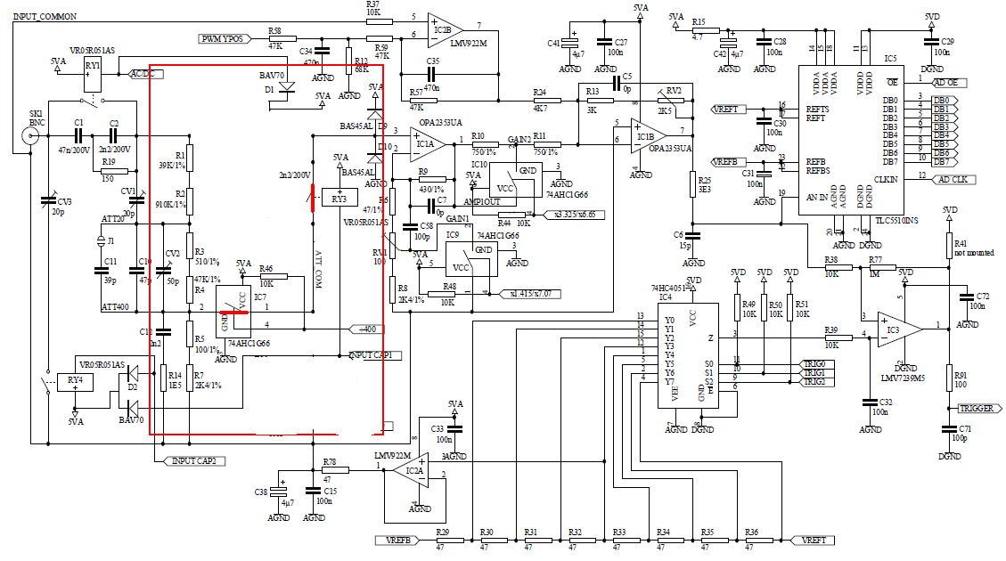

    Połączenia dla "wysokich" napięć:

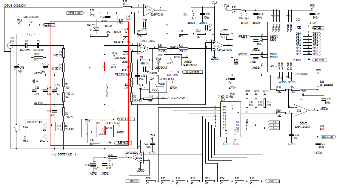

    Wymuszony poziom masy:

    Do braku sygnału na zakresach 1V i wyższych pasowałoby przebicie klucza IC8, jednak nie pasuje to do obecności potencjału sondy na wejściu wzmacniacza (PIN3 IC1A), coś więc źle mierzysz. Jednocześnie poprawne działanie niskich zakresów świadczy o tym, że sam wzmacniacz i wejściowy i klucze IC9 oraz IC10 działają poprawnie.

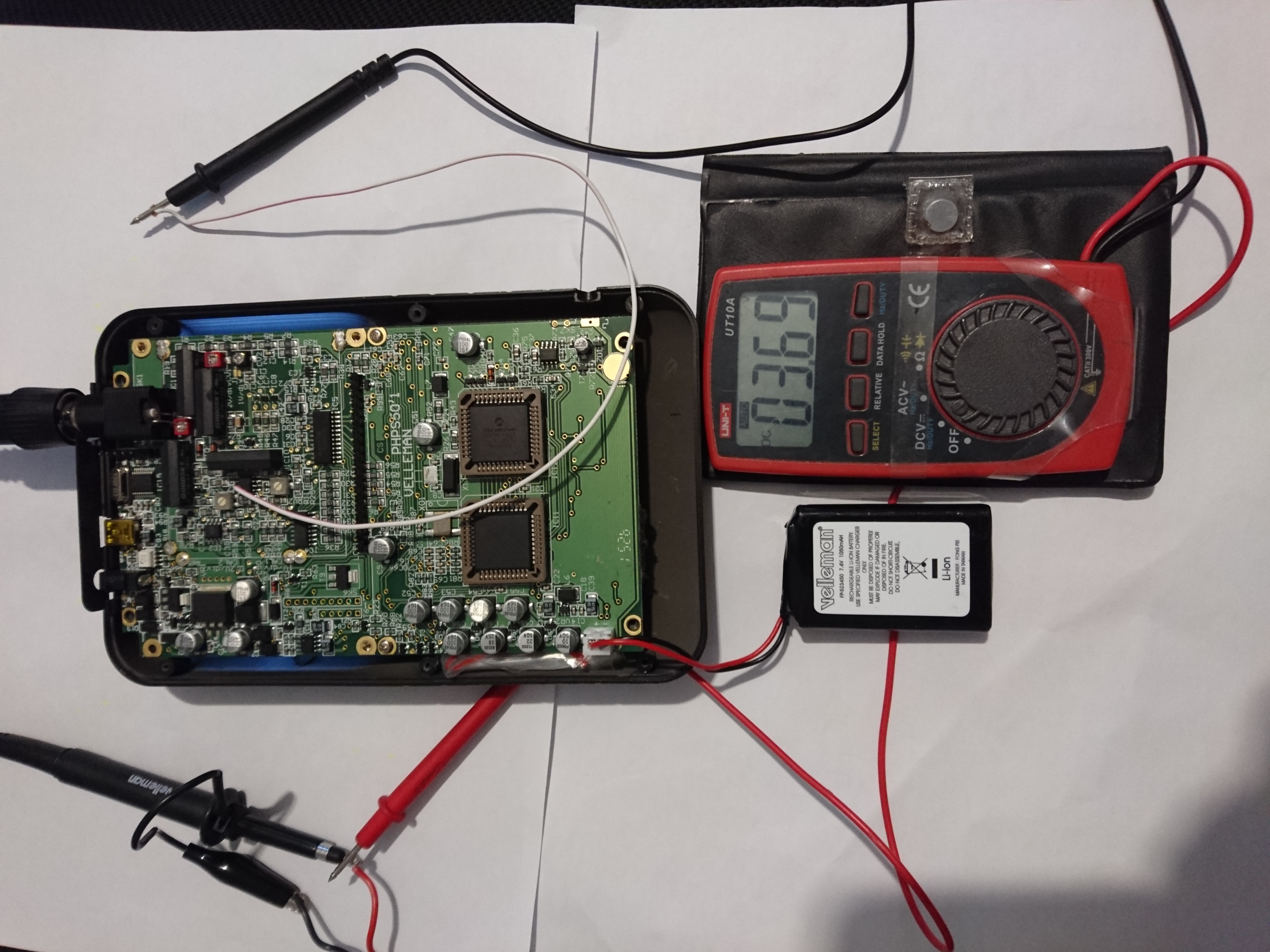

    Tak mierzyłem, przewód wprowadzony z pinu 3 IC1A.
    Oscyloskop ustawiony na 1V/div, przyłożone napięcie 3,7V.

    Nie do końca widzę gdzie ten przewód jest przylutowany, ale skoro jest jak piszesz to albo zwarty pozostał RY2 albo któryś z rezystorów R3, R4, R5, R7 ma przerwę (jest przepalony).
    Jeśli na wejście podasz napięcie 10V to:
    - między R2 i R3 (PIN2 IC6) powinieneś mieć: 500mV,
    - między R4 i R5 (PIN2 IC7) powinieneś mieć: 25mV.
