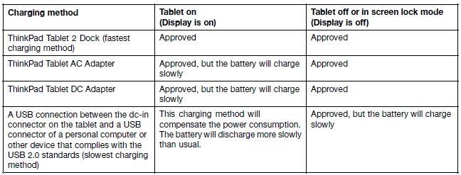

    Poniżej załączam różne stany ładowania na TPT2 ponoć z forum Lenovo.
    Lenovo ThinkPad Tablet 2-TPT2 - Ładuje baterie lecz system jej nie widzi.
    Jak widać występują różnice w szybkości ładowania w zależności od trybu w jakim znajduje się tablet.
    Oczywiście tak przerobionego kabla USB nie podłączałbym już do komputera.
    Poniżej znajduje się bardziej kompletny artykuł zawierający rozkład napięć na dzielnikach rezystorowych D + / D - dla ładowarek o dużej mocy:

    Właśnie tablet został naładowany na 100% (5 godzin od 4% naładowania).
    Na zasilaczu 5V/850mA czas jest dłuższy i wynosi ok 7 godzin.
