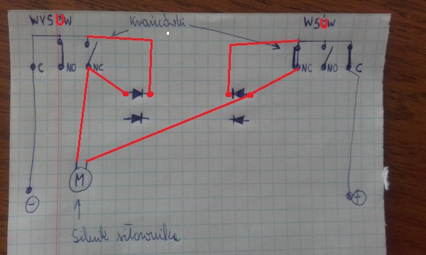

    Kupiłem kiedyś siłownik do bramy firmy Elektrobim /teraz żałuje / i mam problem a mianowicie w tym siłowniku w środku jest wytrawiona na całej długości płytka i tam przymocowane są krańcówki jedna z przodu druga z tyłu i podłączone diody , problem taki ze ta płytka zgniła i trzeba to połączyć od nowa i tu problem kto mi narysuje jak to podłączyć będę bardzo wdzięczny. Mniej więcej wygląda to tak ...

    Cztery diody?? nie dwie ???
    Daj parę poglądowych fotek - nawet zgniłych
    Prosze o pomoc w sterowaniu siłownikiem FDI na 24V firmy Elektrobim .
    Jeśliby się motorek nie zatrzymywał przy dojściu do odpowiedniej krańcówki - zmień biegunowość podpięcia silnika i całego siłownika (jednocześnie) albo obróć diody.
    Może dali równolegle po 2 szt .

    Opisz gdzie idą kolorowe kable (które na wyjście, które do silnika) i do jakiej centralki siłownik był/będzie stosowany.
