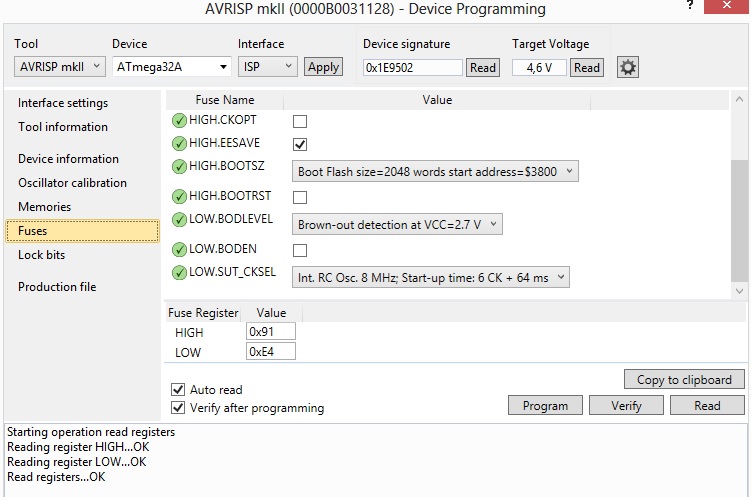

    1. Sprawdziłem przyciski od strony hardware, "przedzwoniłem" co trzeba. Przyciski mam wlutowane prawidłowo :)
    2. Używam AtmelStudio 7.0. z pakietem frameworków który jest w zestawie.
    3. Zgodnie z "datasheet" mikrokontrolera, JTAG jest wyłaczony wtedy, gdy odpowiedni checkbox jest zaznaczony innymi słowy JTAG jest zaprogramowany kiedy bit JTAGEN jest w stanie niskim. Dołaczam konfigurację moich fusebitów jako załacznik do tego posta.
    Dodam, że do innej płytki z tym samym mikrokontrolerem ATMega32A wgrywam ten sam plik .elf i przyciski działają.
    Mam dodatkowe pytanie: programuje przez ISP, czy jestli odznaczę checkboxa JTAGEN (włacze JTAGEN) to nic mi się nie zepsuje i dalej będę mógł programować przez ISP?

    Problem rozwiązany.
    Zmyliła mnie nota katalogowa, w której jest napisane że stan niski na JTAGEN oznacz że interfejs JTAG jest włączony. Do tego Atmel Studio przy JTAGEN miał zaznaczonego checkboxa co wiązałem ze stanem wysokim bitu JTAGEN, a więc z wyłączonym JTAG. Zaryzykowałem i go odznaczyła i teraz przyciski działają.
