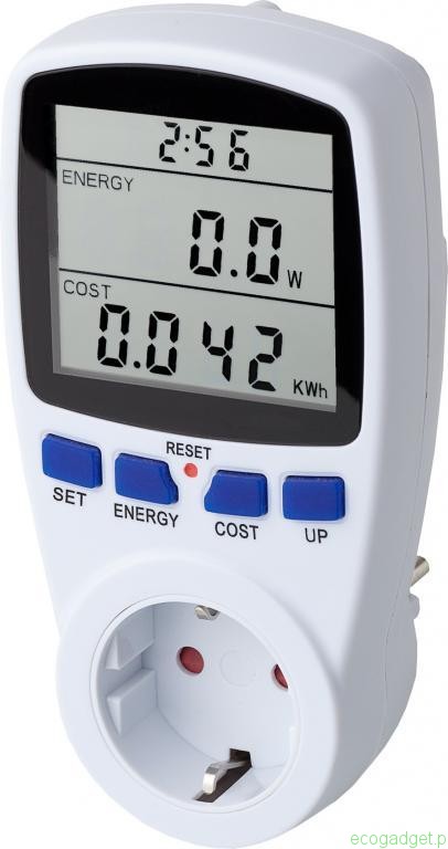

    Witam wszystkich, mam problem z kuchenką indukcyjną Amica, kupiłam miernik prądu, który działa prawidłowo na innych urządzeniach, po podłączeniu do w.w. kuchenki pokazuje mi, że ciągnie ona w stand-by ok. 4 kWh na dzień. Problem zgłaszałam do producenta, przysłali dwòch elektrykòw, którzy ją przebadali i powiedzieli że jest ok, a ja płacę dużo prądu. Jak z miernika wychodzi to na miesiąc ok.78,00 zł. za stand-by za kuchenkę. Pomóżcie co mam robić, gdzie leży problem - czy po stronie kuchenki, instalacji, czy miernika prądu, miernik nazwa Energy Meter.

    Witam. Ile pokazuje miernik w polu energy tam gdzie są Waty? Ta kuchenka jest na wtyczkę? Ten miernik to coś takiego?

    Tak kuchenka na wtyczkę pokazuje 0,7A- 160W ciągle. Miernik podobny trochę inna obudowa. Dodam, że kuchenka jest podłączona do jednej fazy przez zmostkowanie zgodnie z instrukcją przez elektryka.
    Kuchenka indukcyjna Amica 58IE2.320HTab w stand-by bierze dużo prądu
    Tak wygląda miernik podłączony do tej kuchenki przez 6 minut

    to postaw garnek z 0,5 l zimnej wody na płycie. Jeżeli pobór jest faktycznie tak duży pobór to po kilku/kilkunastu minutach będzie ciepła.
    Możesz zrobić jeszcze jeden test - wyłączyć wszystkie urządzenia poza kuchenka przez wyciągnięcie wtyczek z gniazd i sprawdzić czy licznik nalicza pobór prądu. Potem odłączyć kuchenkę i sprawdzić czy przestał naliczać.

    Zależy czy miernik pokazuje (mierzy) moc czynną czy inną. Miałem wiele płyt podłączonych pod miernik mocy i zazwyczaj w trybie czuwania (bez pracy wentylatorów) pobór był w okolicach 5-6W w skrajnym przypadku prawie 15W. Za to moc pozorna od ok. 100W do ponad 1KW.

    Co to jest ta moc pozorna? Czy za to się płaci, tzn czy tę moc pokaże (naliczy mi licznik z taurona)?

    Moc pozorna to suma geometryczna mocy biernej i czynnej. Odbiorcy indywidualni przeważnie płacą tylko za moc czynną (większość liczników tylko ją zlicza).
    Trzeba by zmierzyć takim miernikiem, który mierzy moc czynną i pozorną, wtedy była by jasność.
