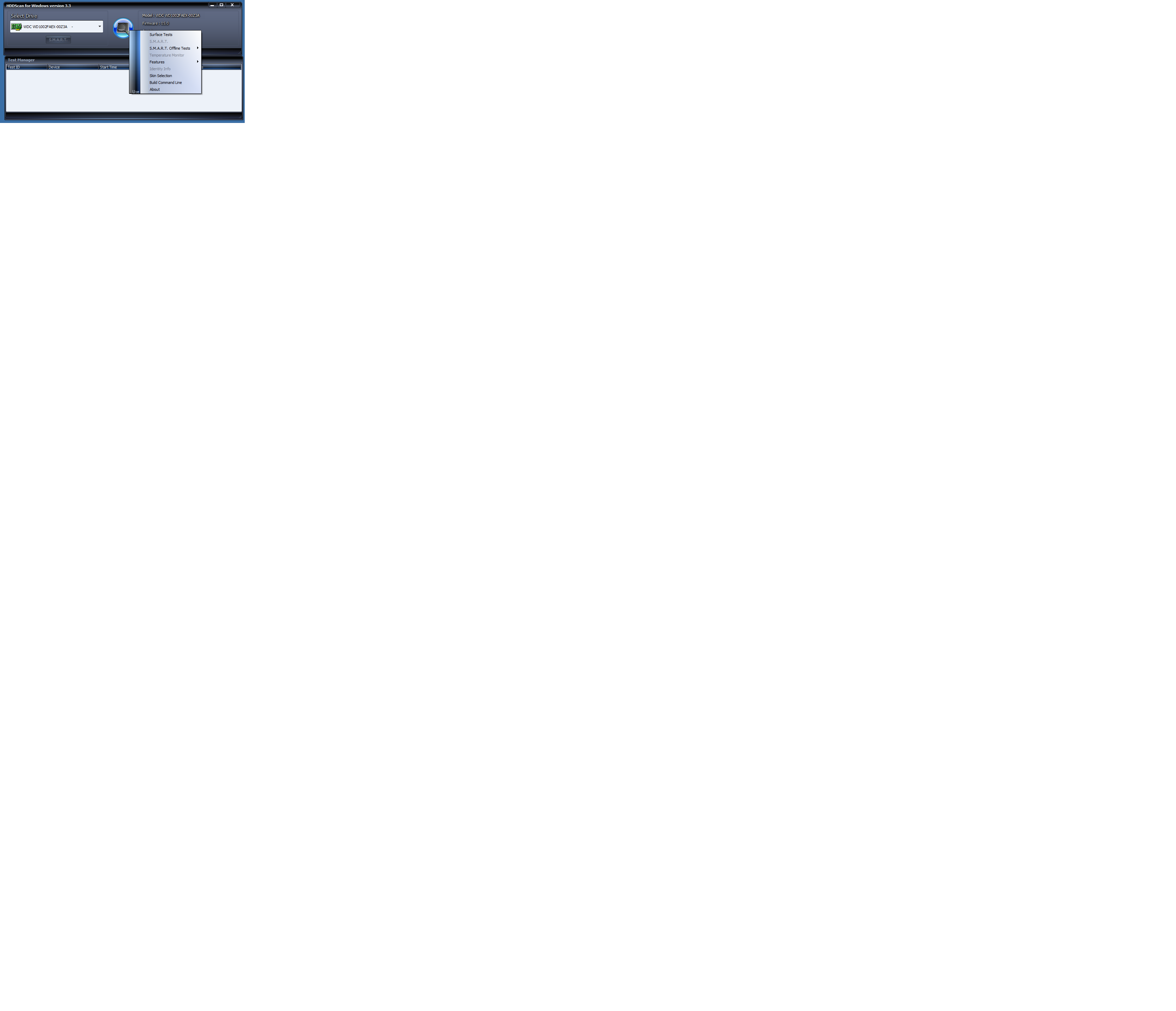

    Witam, tak jak w temacie, mam problem gdyż od jakiegoś czasu komputer w grach zaczął mi strasznie mulić, gdy włączam cs go gra się zwiesza i zapętla się dźwięk z cs, nie wiedziałem co jest grane no i chciałem sprawdzić w jakim stanie jest dysk. Pobrałem Hdtune nie widzi w zakładce health nic nie ma, a crystaldiskinfo to samo nie widzi, może wy macie pomysł jak tą sprawę rozwiązać?
    System Windows 7 64bit
    Dysk WDC WD1002FAEX-00Z3A

    To samo.. nie widzi dysku :/ a przenośny normalnie HdTune oraz CrystalDiskinfo nie widzą dysku WDC WD1002FAEX-00Z3A

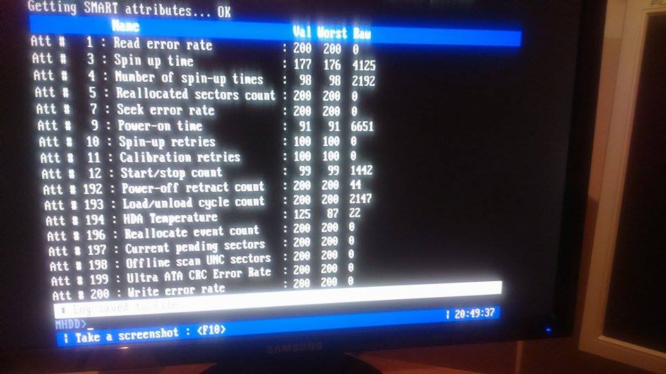

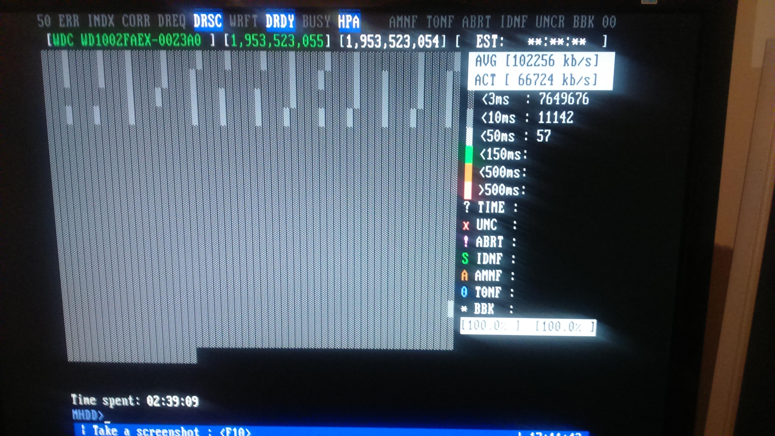

    Wczoraj panowie sprawdzałem w jakiej kondycji jest mój dysk tym MHDD i wyszło mi że jest całkiem spoko, chyba że coś źle odczytałem.

    Zamiesc jeszcze smart (pod F8 w mhdd).

    Wrzucam screen smarta
    SMART nie komunikuje niczego niepokojącego.
    Skan powierzchni również.
    Dysk jest OK.

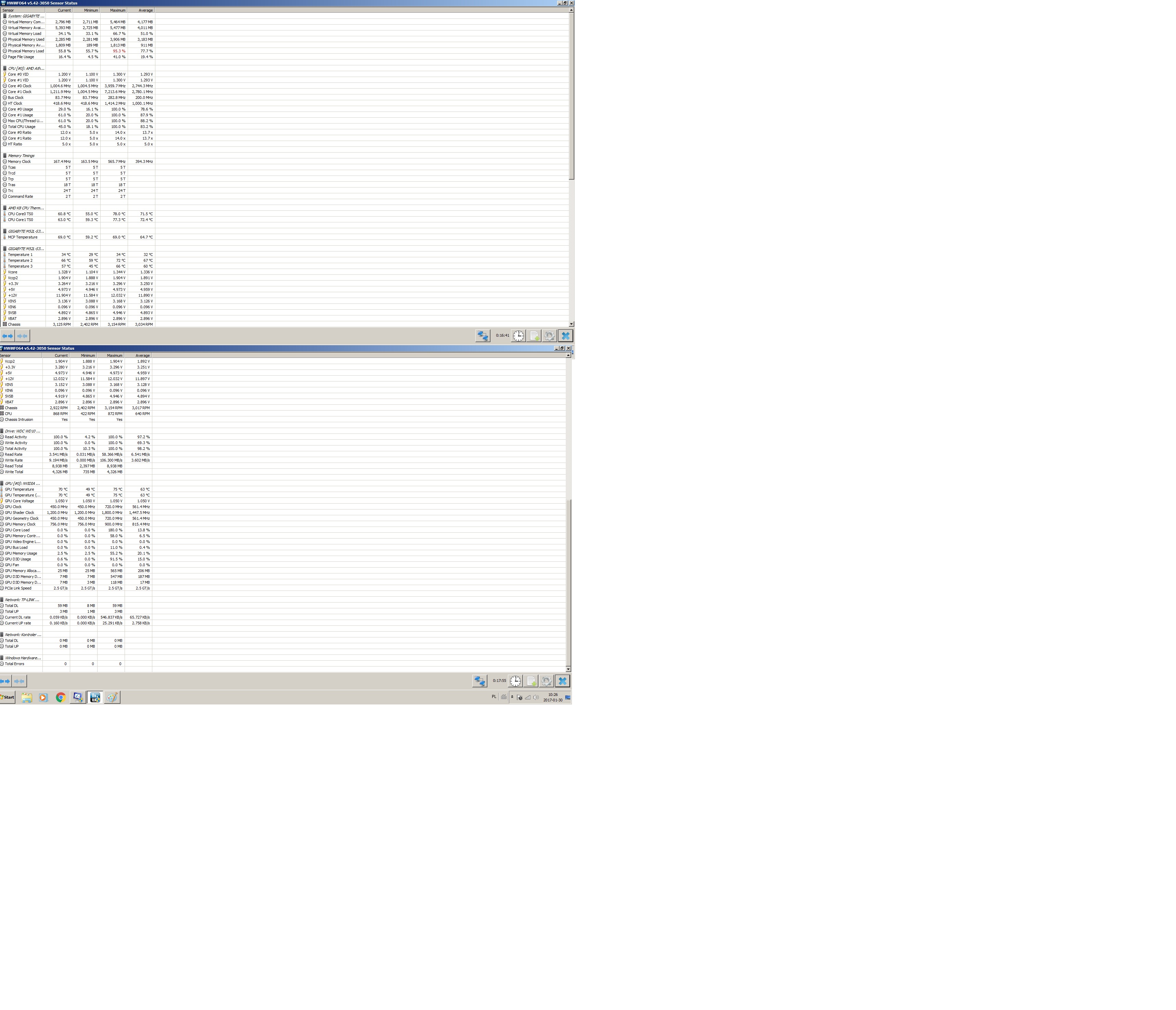

    Pełna konfiguracja komputera z uwzględnieniem marki i modelu zasilacza?!
    Jakie są temperatury podczas grania?
    Uruchom HWInfo - wybierz sensors only, włącz grę, pograj chwilę i zamieść screen.

    Mówi wam to coś? :)
    BTW. Tak wiem, że ten komp pamięta średniowiecze ale CS na nim normalnie działał

    Temperatura CPU jest za wysoka.

    A jak myślisz? Trzeba wyczyścić radiator z kurzu a jeśli to nie pomoże wymienić pastę termoprzewodzącą.

    No własnie to zrobiłem po tym wcześniejszym poście i zwrociłem uwage, że pod radiatorem juz pasty praktycznie brak czyli chyba mamy rozwiązanie zagadki.. :|
