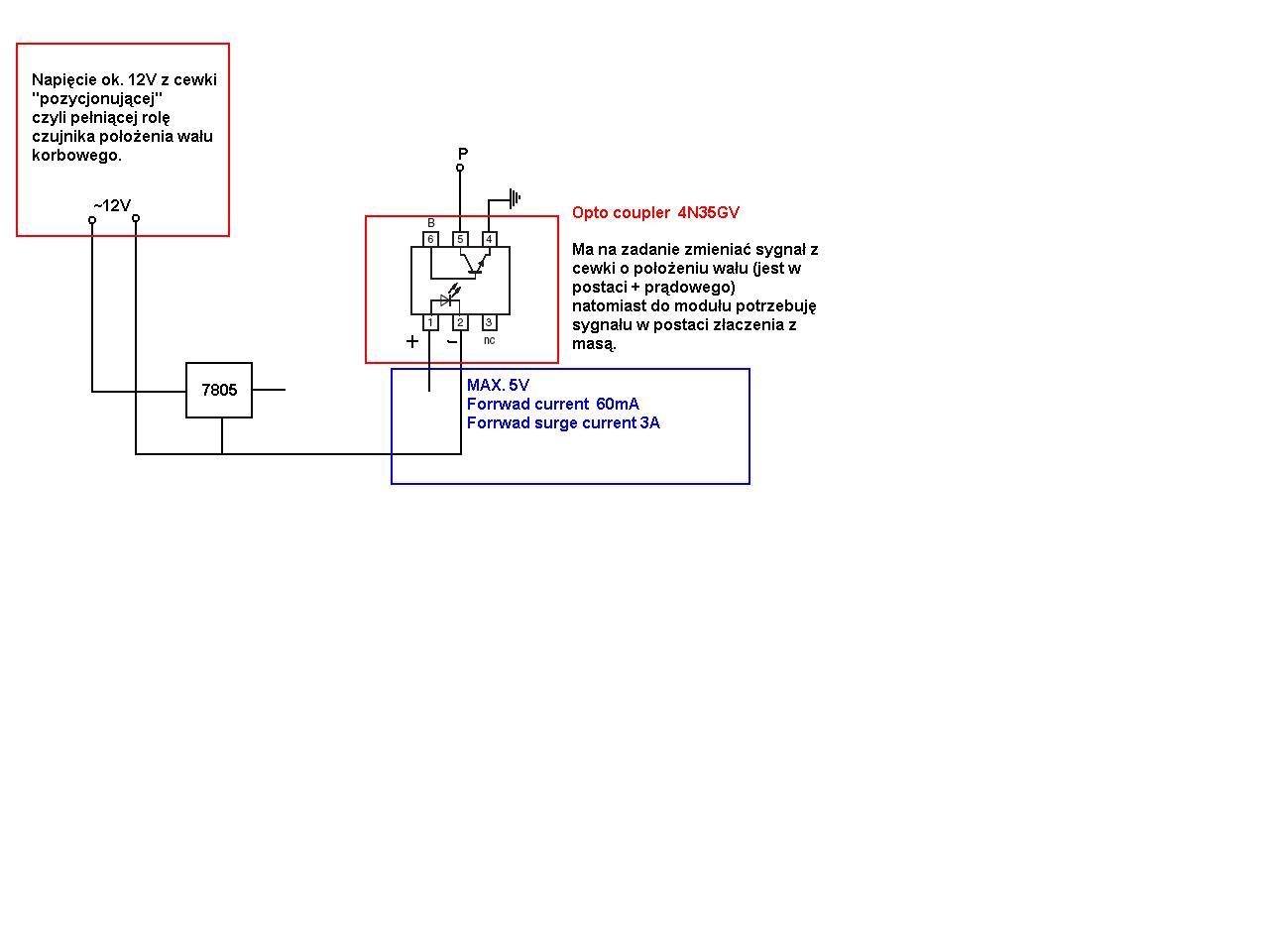

    Chce zbudować zamiennik sygnału żeby odbiornik nie odbierał + prądowego tylko łączenie z masą. Nie wiem może prościejszym rozwiązaniem byłby przekaźnik, ale czy będzie na tyle wytrzymały????
    A cały układ to moduł zapłonowy do skutera.

    Schemat jest od elektronicznego zapłonu - fiat 126 zbudowałem go i działa super.
    Praca silnika na wolnych obrotach jest stabilna i maluszek odpalał bez problemów w zimie przy -30 °C.
    Układ sterowany jest z przerywacza który zwiera wyprowadzenie "P" do masy.
    Zasilanie tego układu to 12V a tranzystor T2 ogranicza prąd płynący przez cewke patrz dzielnik rezystory na bazie T2 to 15kΩ i 1KΩ ( w maluchu jest przewód oporowy szeregowo z cewką który ogranicza prąd a który trzeba usunąć stosując ten układ ).
    Układ będzie działał po pewnych przeróbkach na pewno lepiej niż przekaźnik.

    A zamiennik to ma być optoizolacja, ponieważ nie znam sposobu aby zamienić w/w synał + na -
