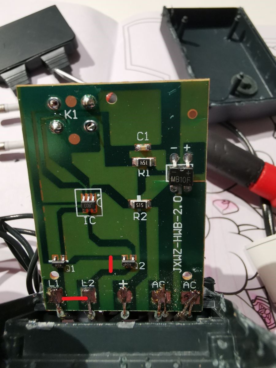

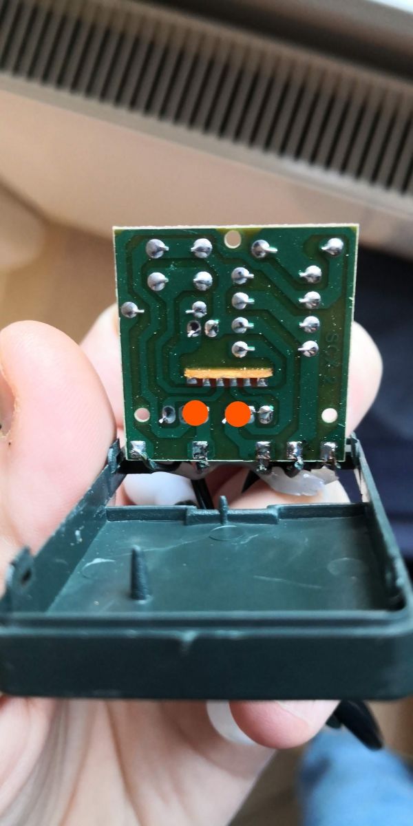

    Witam, mam takie chińskie lampki zewnętrzne z przełącznikiem trybów migania lampek.
    Niestety ten przełącznik nie zapamiętuje ostatniego użytego trybu w związku z czym za każdym razem musze wychodzić na zewnątrz i ręcznie przestawiać lampki na tryb ciągły.
    Zastanawiam się czy można coś z czymś połączyć aby lampli od razu po włączeniu świeciły światłem stałym.
    Jak ustawić chińskie lampki choinkowe na stałe światło bez przełączania trybów?
    #2 16234626
    any56
    Posty: 4186
    Pomógł: 656
    Ocena: 839
    Tak. Jak ustawić chińskie lampki choinkowe na stałe światło bez przełączania trybów? Zewrzyj na stałe zaznaczone punkty.
  • #4 16235170
    tylkospokojnie
    Posty: 15
    Ocena: 4
    Super, działa :D

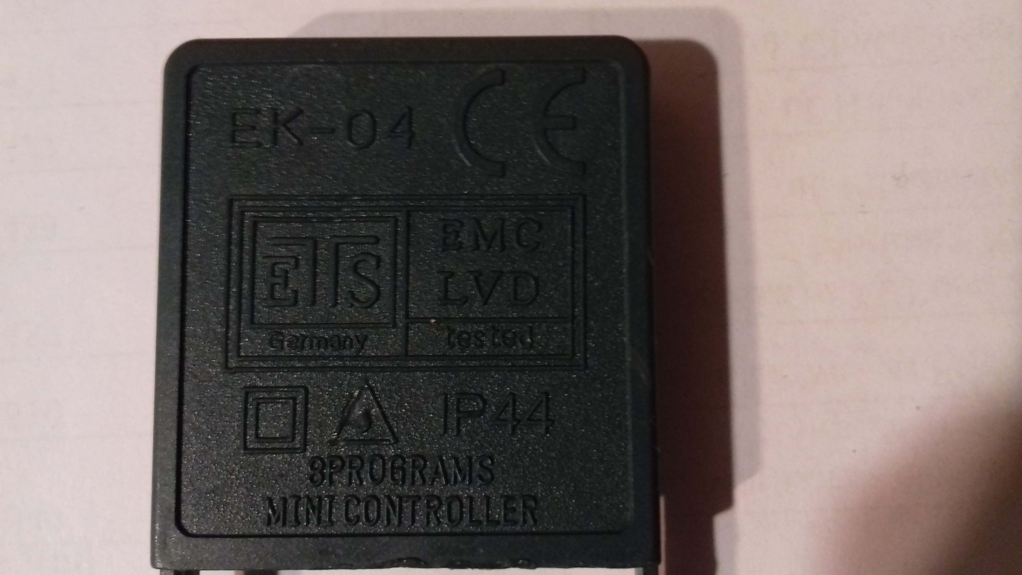

    tylkospokojnie napisał:
    Komplet jest do mocowania na zewnątrz (według producenta)
    :D Dobry kawał. Mam zdezelowany podobny komplet i co widzę? Na obudowie sterownika maszyna wytłoczyła IP 44!!!
    IP 44 oznacza:
    Pierwsza cyfra (4) - Ochrona przed obiektami większymi niż 1mm. 1.5mm2 zdecydowanie włożę w otwór.
    Druga cyfra (4) - Ochrona przed wodą bryzgającą ze wszystkich kierunków. nie odważyłem się wykonać tego testu.
    Pewnie wielu z nas ma te cuda w domach. Sprawdźcie swoje IP :D
    Moje niestety jest o kant du... rozbić.

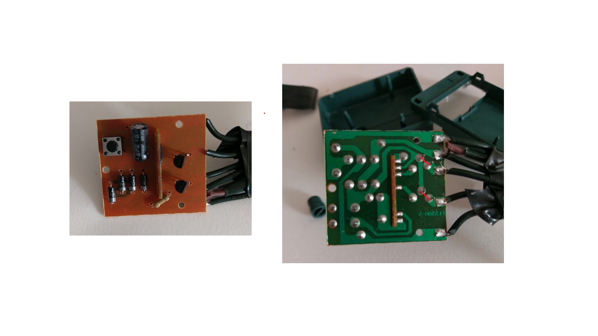

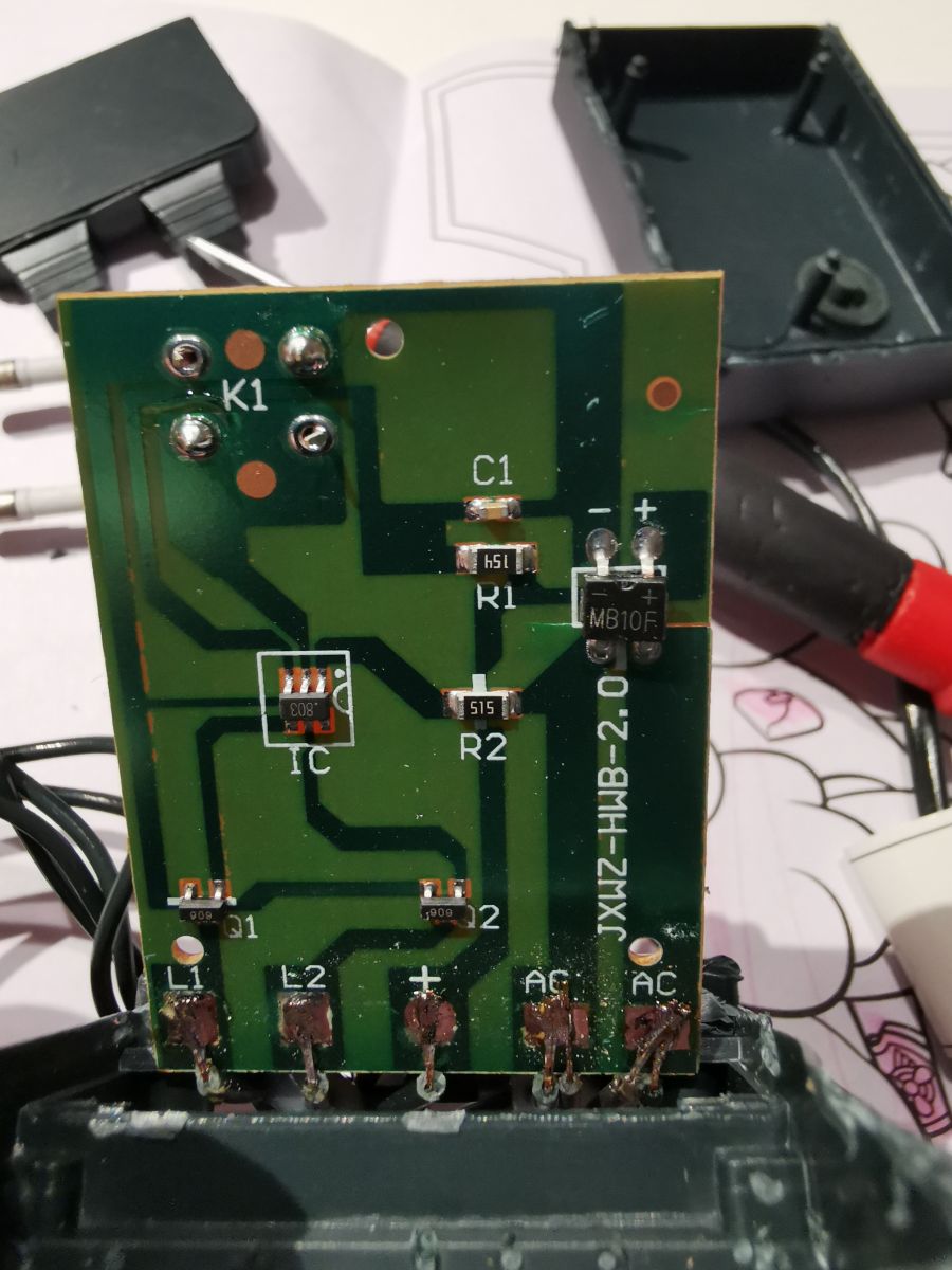

    Nowe lampki. nowy problem.
    Chciałbym aby Lampki świeciły światłem ciągłym, czy ktoś podpowie co z czym zlutować aby tak sie stało ?
    #7 18339220
    any56
    Posty: 4186
    Pomógł: 656
    Ocena: 839

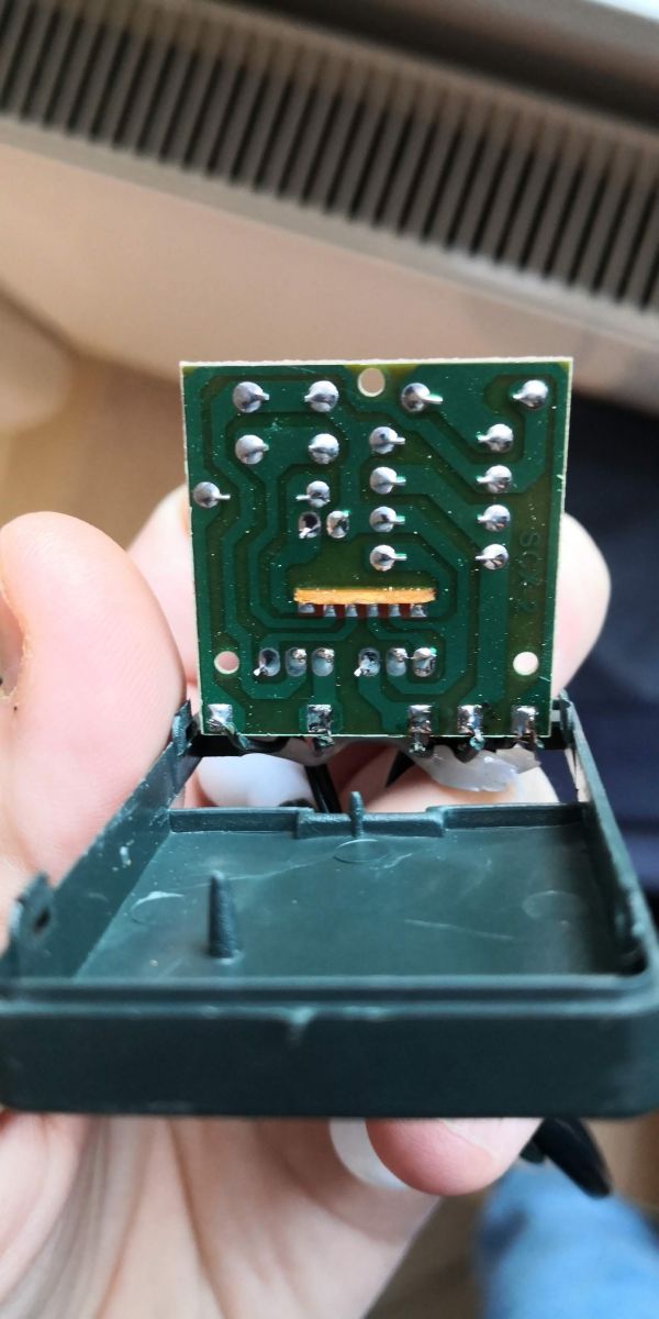

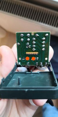

    Witam, czy mozliwe jest polaczenie lutow w tym programatorze tak aby lampki swiecily stalym swiatlem?
    #9 20323618
    any56
    Posty: 4186
    Pomógł: 656
    Ocena: 839
