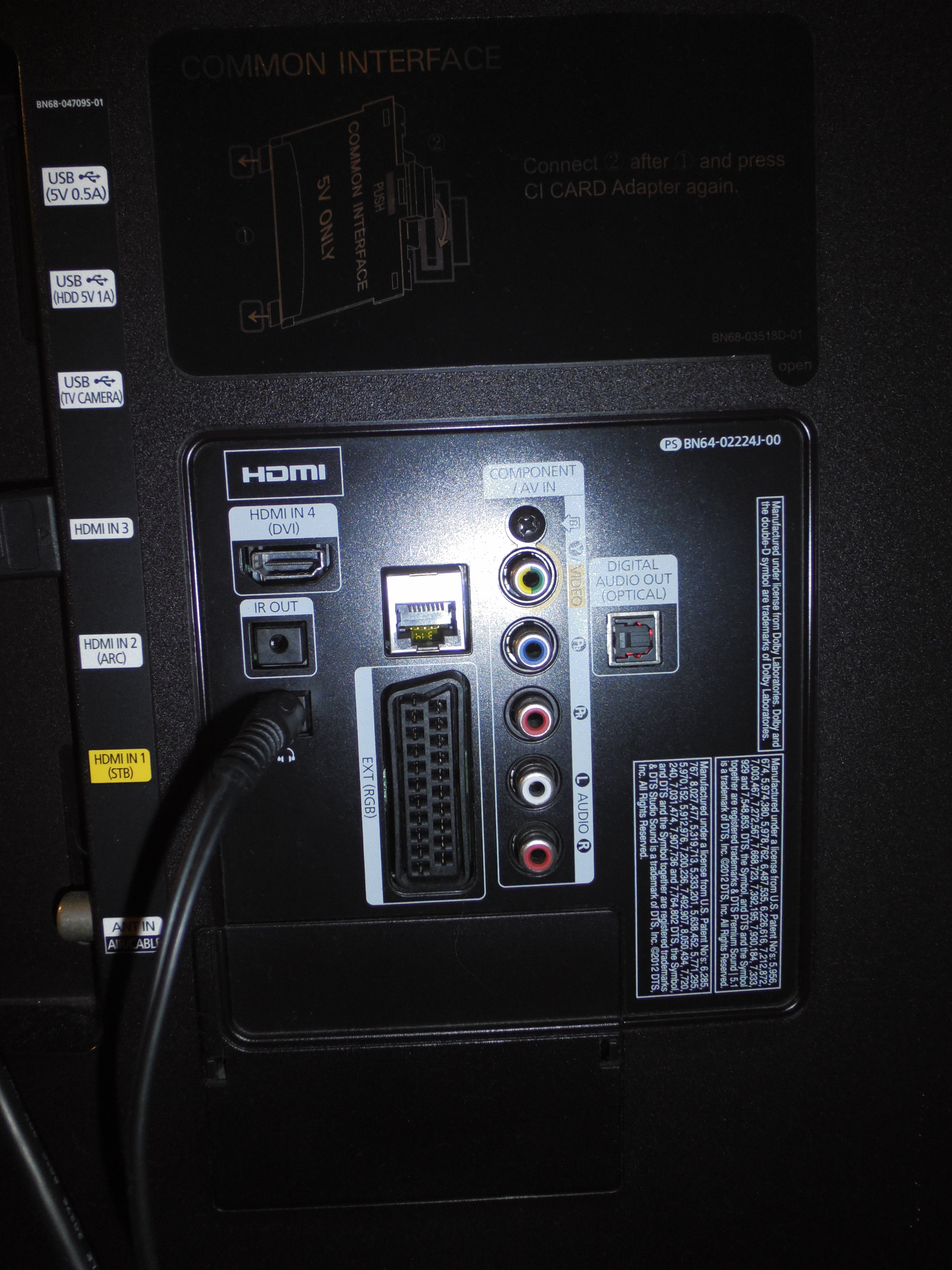

    Witam, posiadam kino domowe Samsung HT-E330 i telewizor Samsung UE40F6320AW. Potrzebuję dopasować dobry kabel audio, żeby w tv dobrze z basami dźwięk odbierał, do tego wszystkiego mam tez dekoder STB Lite T90, mam kilka kabli: kabel audio firmy Lexton 2RCA-2RCA CINCH 1,5m HQ, jeden mam też jakiś komponentowy kabel Component Video 3x RCA - 3x RCA o długości 1,5 m, i jeszcze kabel na 2x cinch aux z wejściem do słuchawkowego.

  • #8 16240394
    manutd220
    Poziom 6  
    Posty: 44
    Próbowałem instrukcji ale jestem zupełnie w tym zielony, proszę o dokładne wytłumaczenie i co ewentualnie mam dokupić. Poniżej daje fotki z tv i kina

    Rzeczywiście w KD brak wejścia cyfrowego. Pozostaje użycie konwertera z optical do analoga, lub użycie wyjścia słuchawkowego z TV (jeśli takie się znajduje) i podłączenie do KD poprzez złącze AUX in.

    mam taki kabel aux tylko że zwykły słabej jakości a jakbym kupił kabel przewód jack / 3 RCA chinch 1,5m VITALCO to można by bylo ustawic jeszcze w tv? chodzi o to że obraz mam dobry tylko chodzi o przestrzenny dźwięk na wszystkich głośnikach
    Audio na wszystkich głośnikach - tylko wtedy, kiedy to KD ma DolbyProLogic II - jeśli tego nie ma, to tylko zwykłe stereo będziesz miał.
    Przy tym rodzaju połączenia to tylko stereo. Jakość kabla będzie miała znikomy wpływ na jakość dźwięku. Nie ma sensu inwestować. Tak jak kolega wcześniej napisał dźwięk przestrzenny tylko przy połączeniu cyfrowym TV i KD, co ze względu na specyfikę Twojego KD jest niemożliwe.
