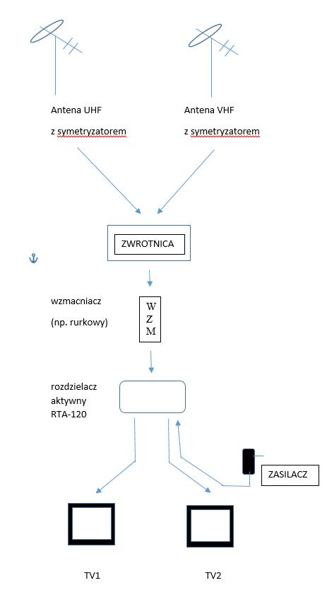

    Proszę o pomoc w doborze konfiguracji instalacji antenowej. Planuję dołożyć do istniejącej anteny UHF z symetryzatorem 21-60 antenę VHF z symetryzatorem. Obie chcę połączyć do zwrotnicy, a ze względu na niekorzystne położenie budynku planuję na wyjściu zwrotnicy w stronę telewizora (rozgałęźnika do 2-telewizorów) umieścić wzmacniacz rurkowy 30 dB, następnie wzmacniacz połączyć do rozgałęźnika aktywnego RTA-120 (Telmor), z stąd już podłączenie 2-telewizorów, gdzie przy jednym zastosuję zasilacz. Schemat poglądowy w załączniku. Proszę o odpowiedź czy dobrze myślę z takim doborem urządzeń...

    Co do większej części się zgadza na pewno w tym schemacie. Jednego tylko nie jestem pewien, wzmacniacza. Nie jestem pewien czy wrzucenie jednego wzmacniacza przed zwrotnicę jest dobrym rozwiązaniem. Niech ktoś rozwieje moje wątpliwości. Czy nie powinny być po wzmacniaczu na każdym torze za zwrotnicą? No i oczywiście przy zakupie zwrotnicy zwróć uwagę żeby miała możliwość zasilania obu torów, bo jest sporo takich które zasilają tylko jeden. Telmor ZWR-210DC FM-VHF/UHF ma możliwość włączania/wyłączania zasilania na poszczególnych torach.
    Zostało więc jeszcze tylko dogranie tego wzmacniacza.

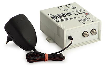

    Może zamiast zwrotnicy , wzmacniacza, rozdzielacza dać AWS-03F. Instalacja antenowa UHF/VHF - konfiguracja instalacji antenowej

    Do tej pory UHF mam tylko z symetryzatorem, mieszkam w dolince i kiepsko jest z odbiorem, sąsiedzi używają wzmacniacza i jest ok nic nie przerywa. Jeśli chodzi o VHF (MUX8) to sygnał z nadajnika jest bardzo słabiutki. Rzeczywiście może rozwiązaniem będą dwa wzmacniacze z regulowaną mocą zamontowane pomiędzy antenami a zwrotnicą...?
    Popatrzyłem na specyfikację i myślę, że to dobre rozwiązanie :)

    Kaskadowanie wzmacniaczy to dość karkołomne rozwiązanie i to nie tylko ze względu na dokładanie się i wzmacnianie szumów (nie tylko sygnałów). Po drugie zanim zsumuje się sygnały z różnych anten powinno się je wyrównać do m/w podobnego poziomu. Do tego służą wzmacniacze kanałowe.
    Propozycja LeDy jest dobra bo uwzględnia obie te uwagi.
    Można również spróbować np. https://www.telmor.pl/Katalog-produktow/Przed...WK-410-przestrajany-wzmacniacz-masztowy-DVB-T
    lub https://www.telmor.pl/Katalog-produktow/Przed...-ULTRA-JET-mikrowzmacniacz-abonencki-masztowy
    Oba urządzenia spełniają również rolę zwrotnicy.
