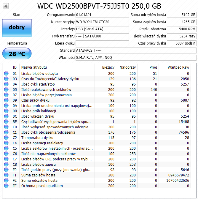

    Cześć Panowie, mam pytanie i ogromną prośbę. Czy mógłby pomóc ktoś i opisać lub dać linka do instrukcji, jak krok po kroku wgrać nowy firmware dysku. Mam dysk WD2500BPVT-75JJ5T0 podłączam do kompa, dysk załapuje jest widoczny w systemie, ale nie mogę go zainicjować. Jedyny objaw to długi czas oczekiwania na skomunikowanie dysku z komputerem.
    Bardzo uprzejmie proszę o pomoc, Pozdrawiam Piotr

    Kasek21 dziękuję za zainteresowanie, pomyślałem o firmware bo szukam przyczyny i próby skomunikowania dysku z komputerem :)
    Na samym początku próbowałem zrobić SMARTa i nie da się. Victoria, HDTune i Crystal dysku nie widzą :( w zarządzaniu jest widoczny jako Dysk 4 Nieznany Nie zainicjowany. Po skanowaniu dysków, zarządzanie znajduje nowy dysk. Wykonanie próby inicjacji i nadania MBR kończy się niepowodzeniem i wyświetleniem komunikatu menedżera dysków "nie można wykonać żądania z powodu błędu urządzenia We/Wy."

    Witam, odświeżam temat... otóż udało mi się znaleźć identyczną elektronikę dysku.
    Po zamianie elektroniki udało się skomunikować dysk z komputerem i odczytać SMART dysku.
    Jednak brak jest możliwości zainicjowania dysku w systemie i nie wiem co dalej zrobić :/

    Bo zapewne nie jest to problem z elektroniką, poza tym nie przekłada się elektroniki od tak. Pewnie masz problem z głowicami/preampem. Jakieś nadzwyczajne odgłosy się wydobywają z dysku?

    Western Digital ‘s WD2500BPVT-75JJ5T0 is a laptop (2.5″) hard disk drive with a storage capacity of 250GB and featuring a SATA interface.
    There are multiple PCB revisions for this hard drive, so if you will need to match a replacement PCB or any electronic parts , it is important that you note the revision number of your current circuit board in addition to the hard drive’s model number.
    potrzebny hddhackr. (Link) oraz Bootable USB Drive
    + UNDO.BIN (poddany dysk o pojemności 250GB)
    hddhackr pracuje z nw. Wester Digital modelami :
    — WD Scorpio Series BEVS/BEAS
    — WD Scorpio Blue Series BEVS/BEVT/BPVT
    — WD Scorpio Black Series BEKT/BJKT
    — WD VelociRaptor Series
    — WD AV-25 Series BUDT
    — WD Series BMVS
    Filmik Link
    całą reszta opisana pod Link
    * czasem nie wychodzi za pierwszym / 2-im ... razem ,trzeba próbować
