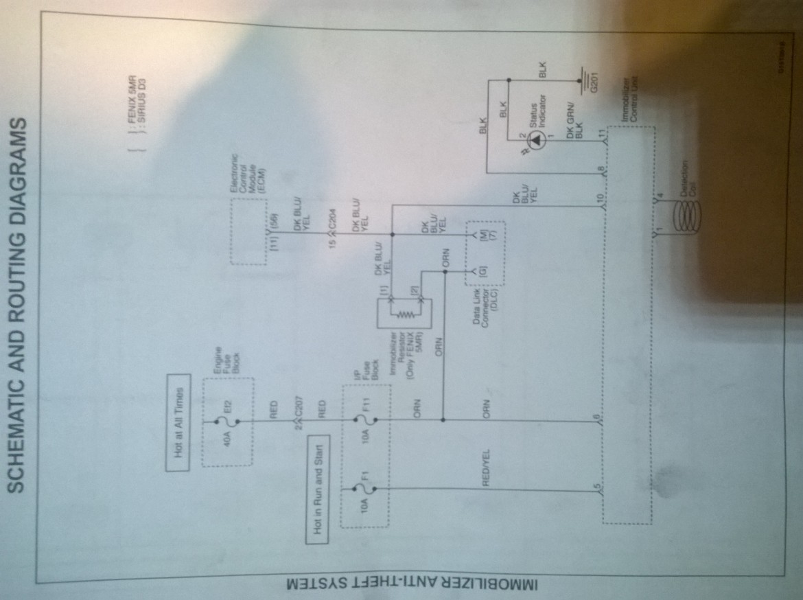

    Samochód nie odpala . Co zostało zrobione :
    - nowa cewka
    - dwa aparaty zapłonowe MANDO (w innych samochodach działają)
    - nowy akumulator
    - nowe świece , kopułka palec , przewody
    - osunięte immo
    Gdy zacznie się kręcić rozrusznikiem pojawia się jeden impuls iskry i tyle . Świece mokre od benzyny .
    Czy aparat DAC i MANDO maja może inne rozmieszczenie pinów . U mnie w samochodzie we wtyce 1-sygnal 2-sygnal 3-plus 4-masa .

    Powtórzę jeszcze raz - przychodzi jeden a później nic sprawdzane oscyloskopem .

    Sprawdź połączenie pomiędzy immo a ecu ze schematu.
    Schematy z autodaty są z błędami. Daewoo Matiz 0.8 - Brak iskry po wymianie cewki, aparatu zapłonowego i świec

    invisibleman - po co mam sprawdzać linie immo skoro ten komputer odcina wtrysk ?? Dwa immo zostało osunięte z komputera .
    Podmieniłem komputer z innego sprawnego samochodu , dalej nie ma iskry ( SIEMENS S115000010B ).

    Miałem dokładnie te same objawy. U mnie na warsztacie z moim elektrykiem poddaliśmy się (posługiwałem się schematami z autodaty które wprowadzały w bład). Zawiozłem auto do kolegi - czasami wystarczy inne podejście do tego samego problemu - znalazł zaśniedziałe połączenie na linii immo (chyba to złącze ze schematu C204), było to kilka lat temu, a auto jeździ do dzisiaj.
    ps.
    w moim przypadku immo nie było ruszane.
    Żródło- Poradnik serwisowy Matiz, do pobrania chyba na tutejszym forum. Mam nadzieję że wiesz co robisz.

    Problem rozwiązany . W komputerze o tym specyficznym numerze nie da się zrobić immo off trzeba zastosować emulator .
