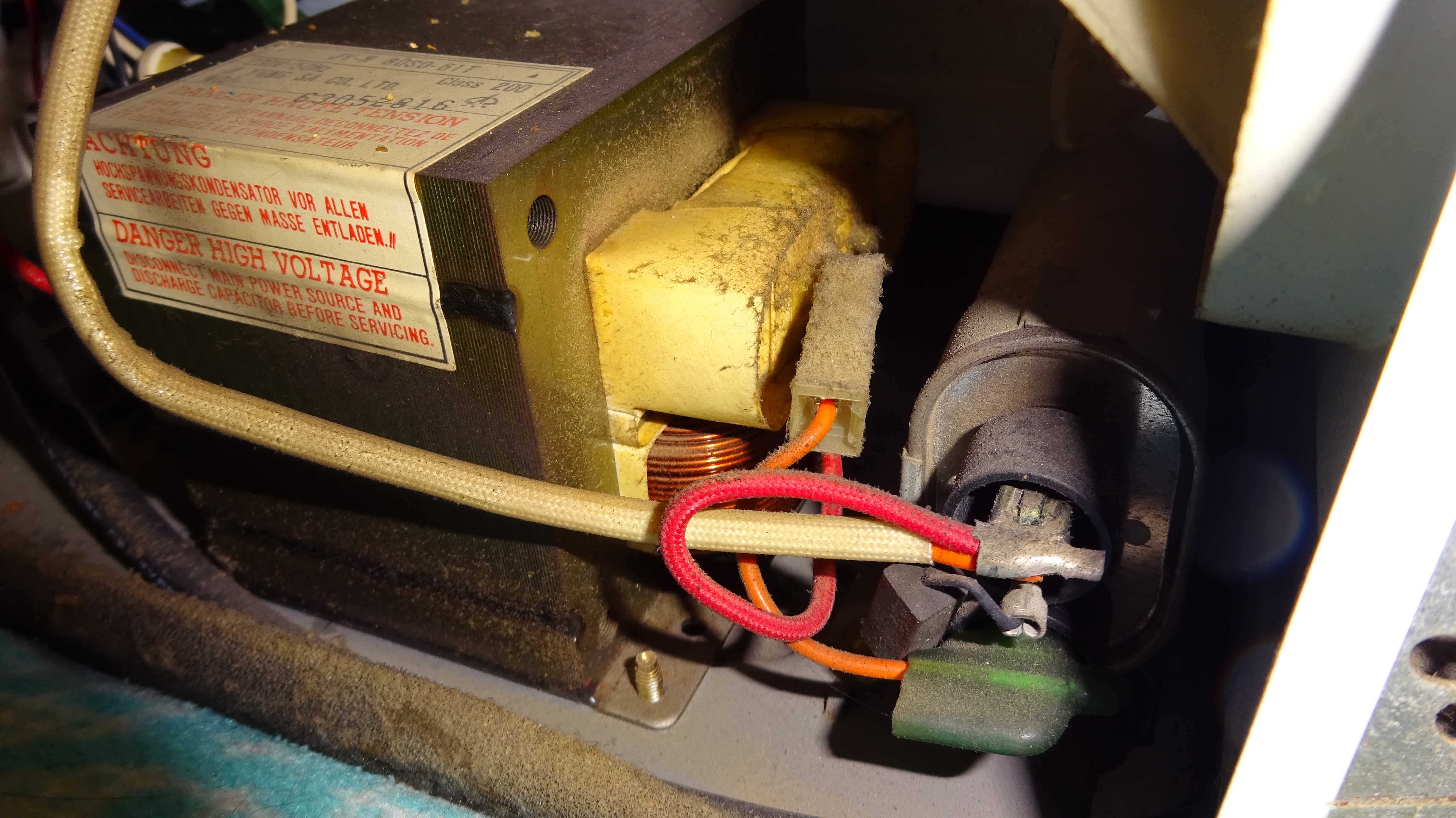

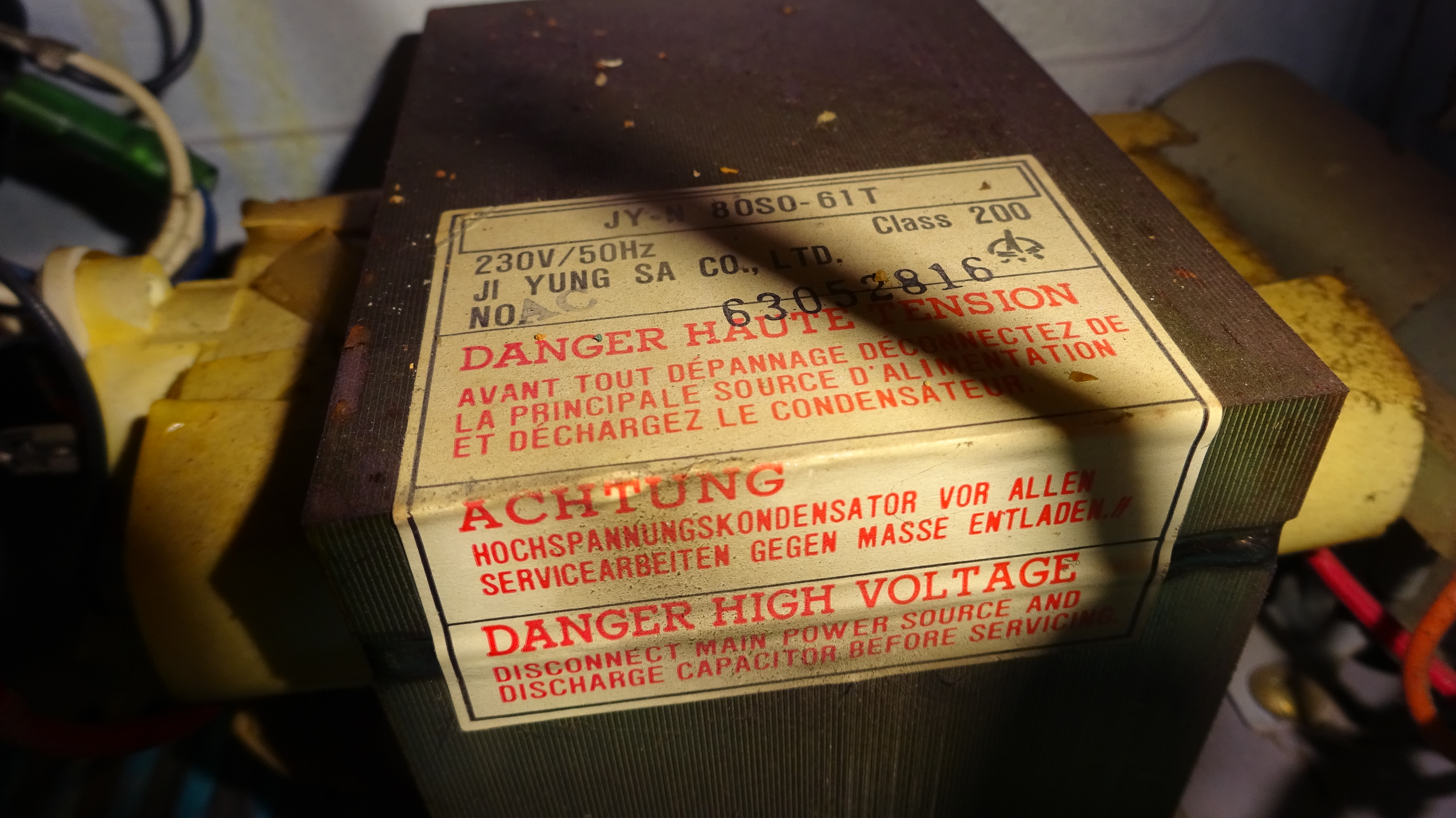

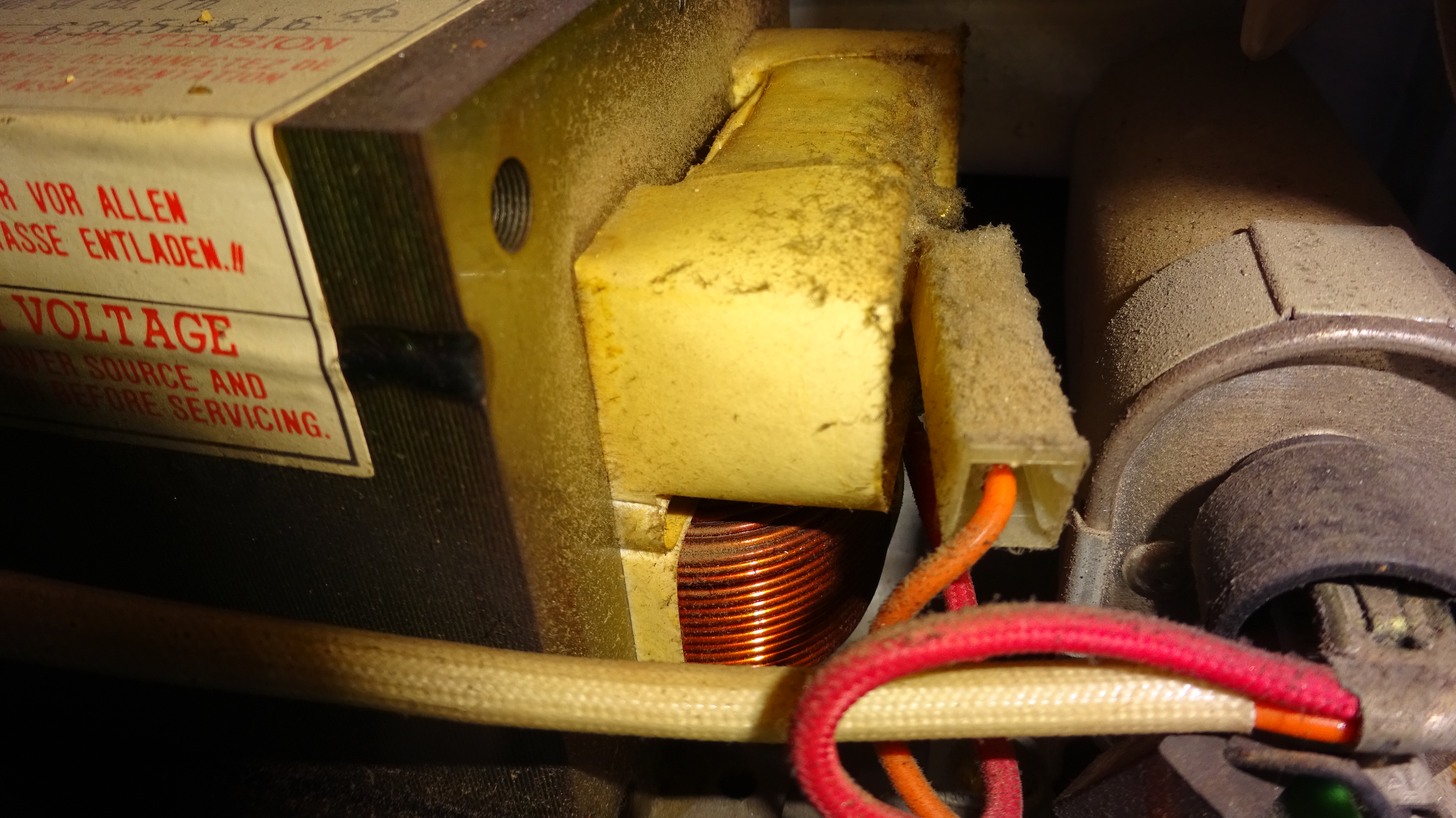

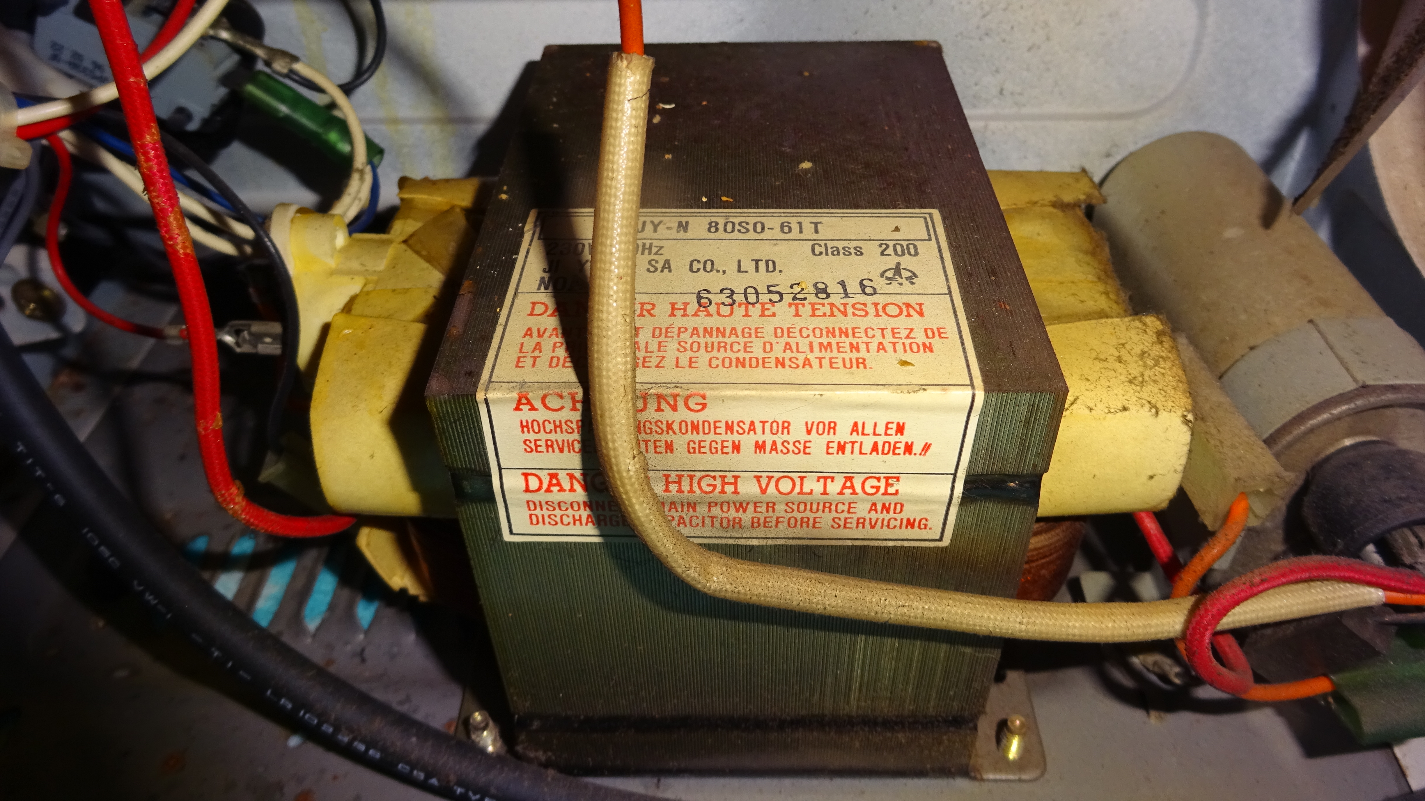

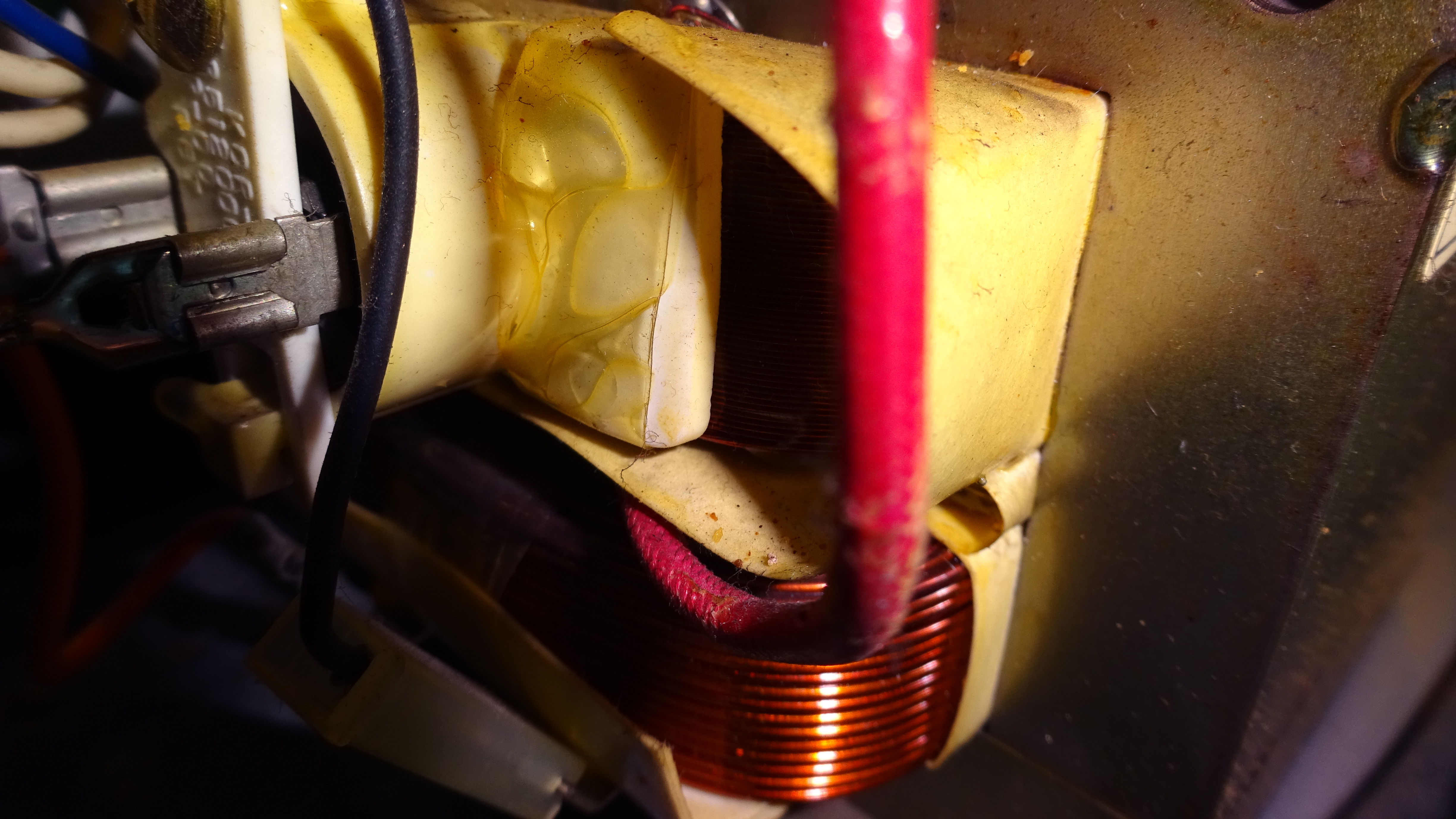

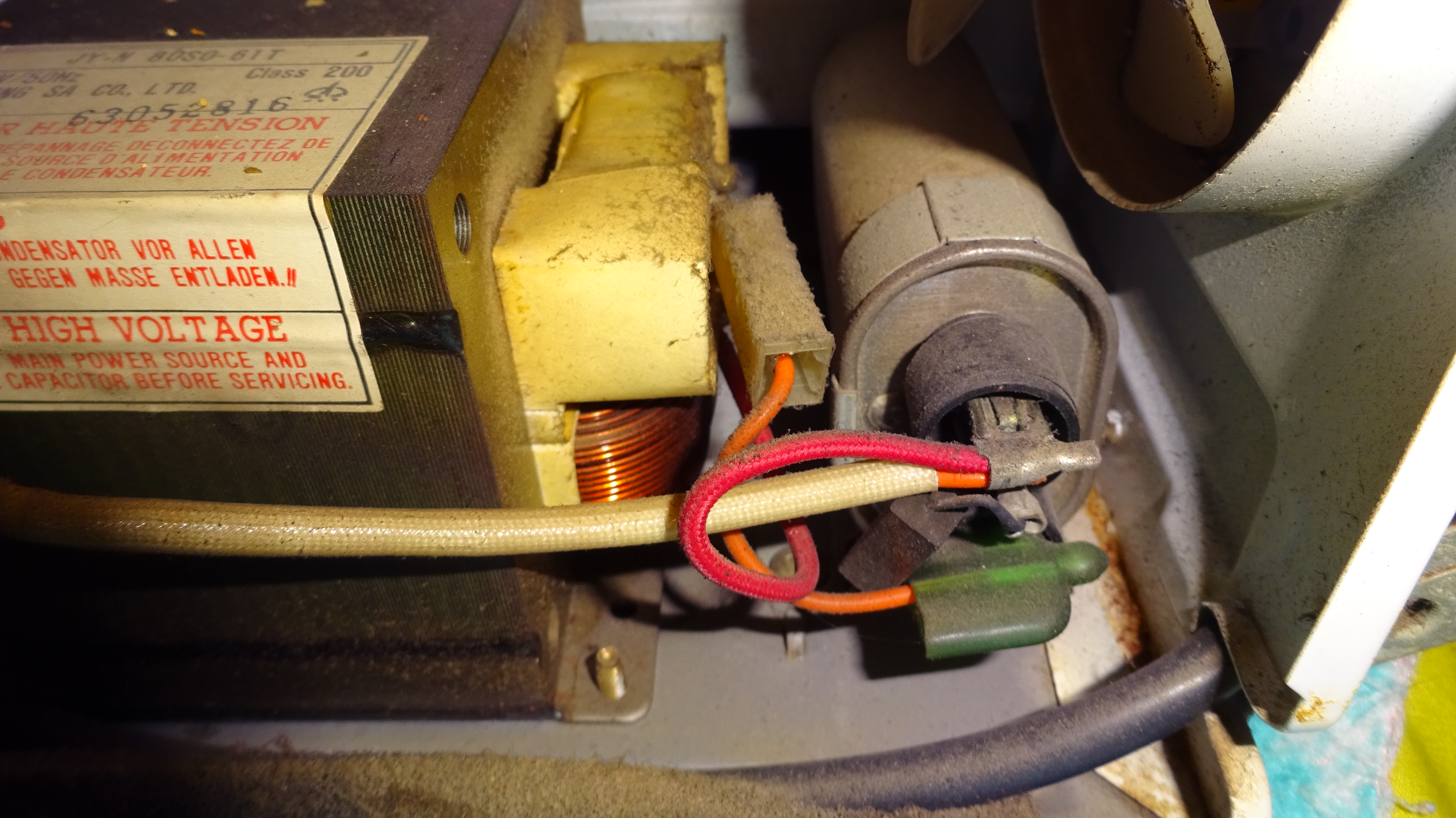

  • #7 16250581
    comandos21
    Posty: 736
    Ocena: 104
    Dobra przekonaliście mnie :)
    Kuzynka uraczyła mnie stara sprawną mikrofalą :D :D :D
    To trafo się nada?

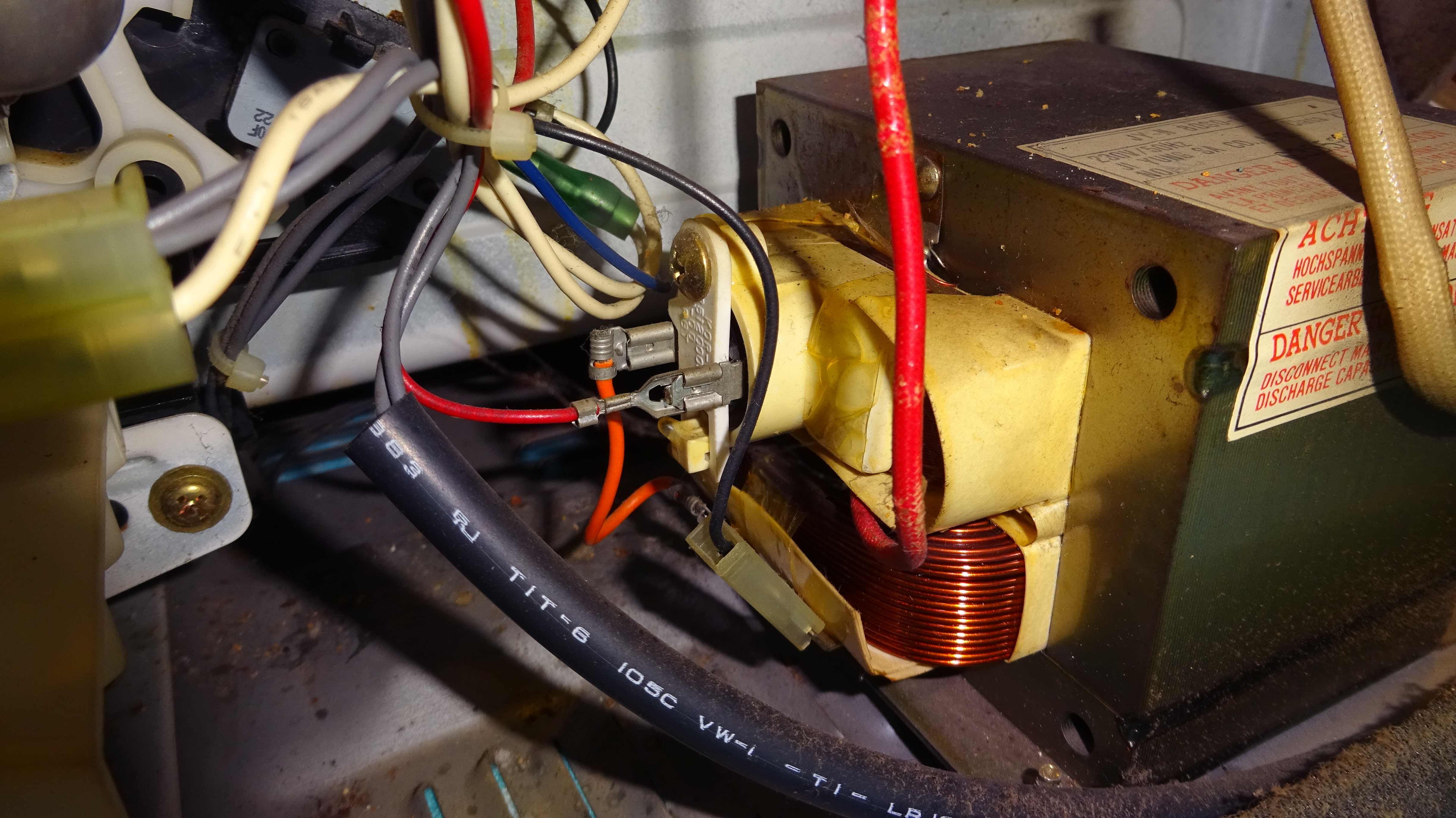

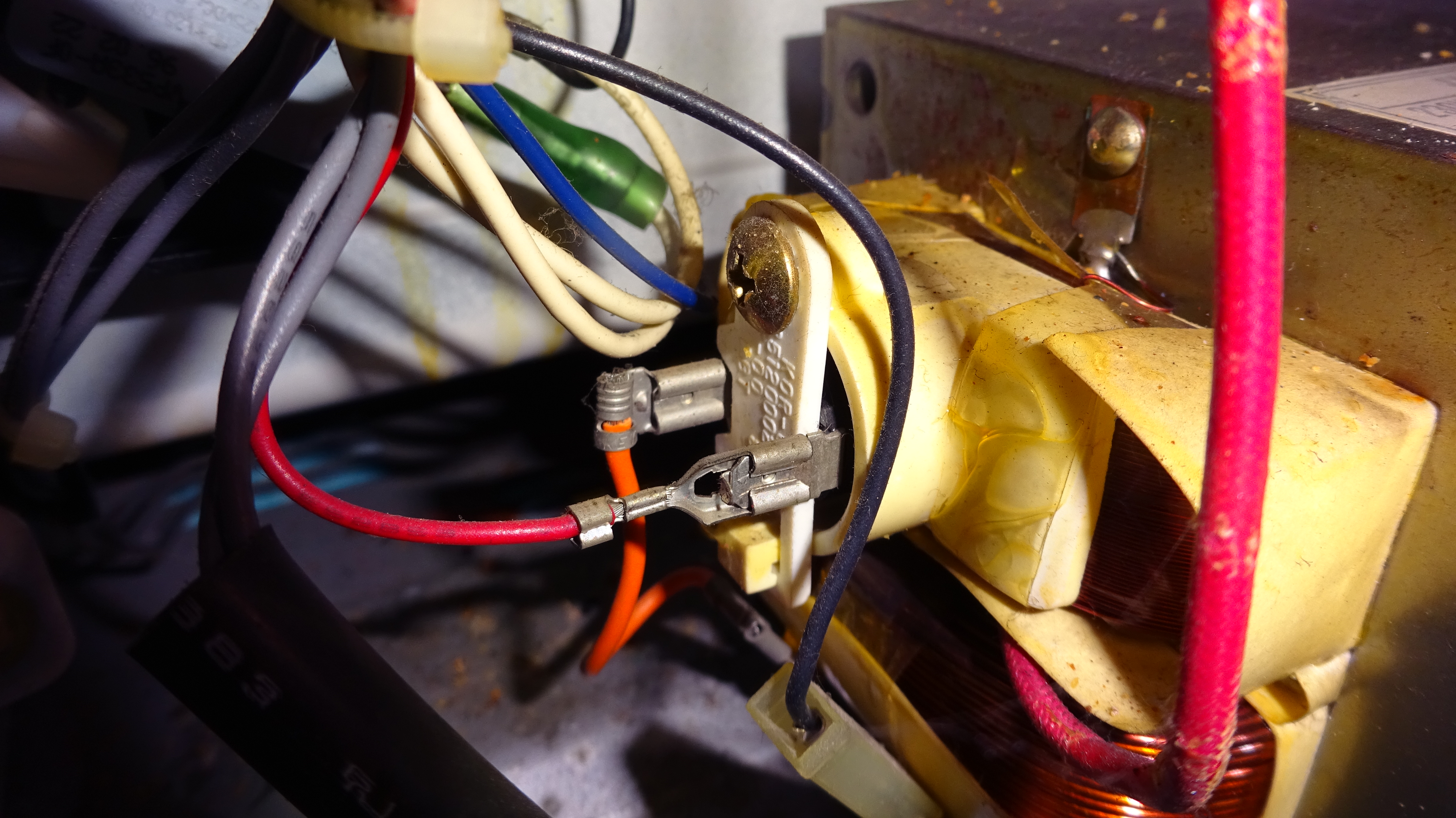

    Teraz mi podpowiedzcie czy mm wyciąć ten cieńszy drut, który znajduje się na górze?
    Myślałem aby zostawić termostat(230stC) i zamocować go na zwojach już zgrzewarki ponieważ izolacja kabli spawalniczych wytrzymuje max 250st....
    Tylko ciekawi mnie jak termostat mam wpiąć szeregowo od zasilanie z sieci tak jak w przypadku zwykłego włącznika 2-biegunowego??

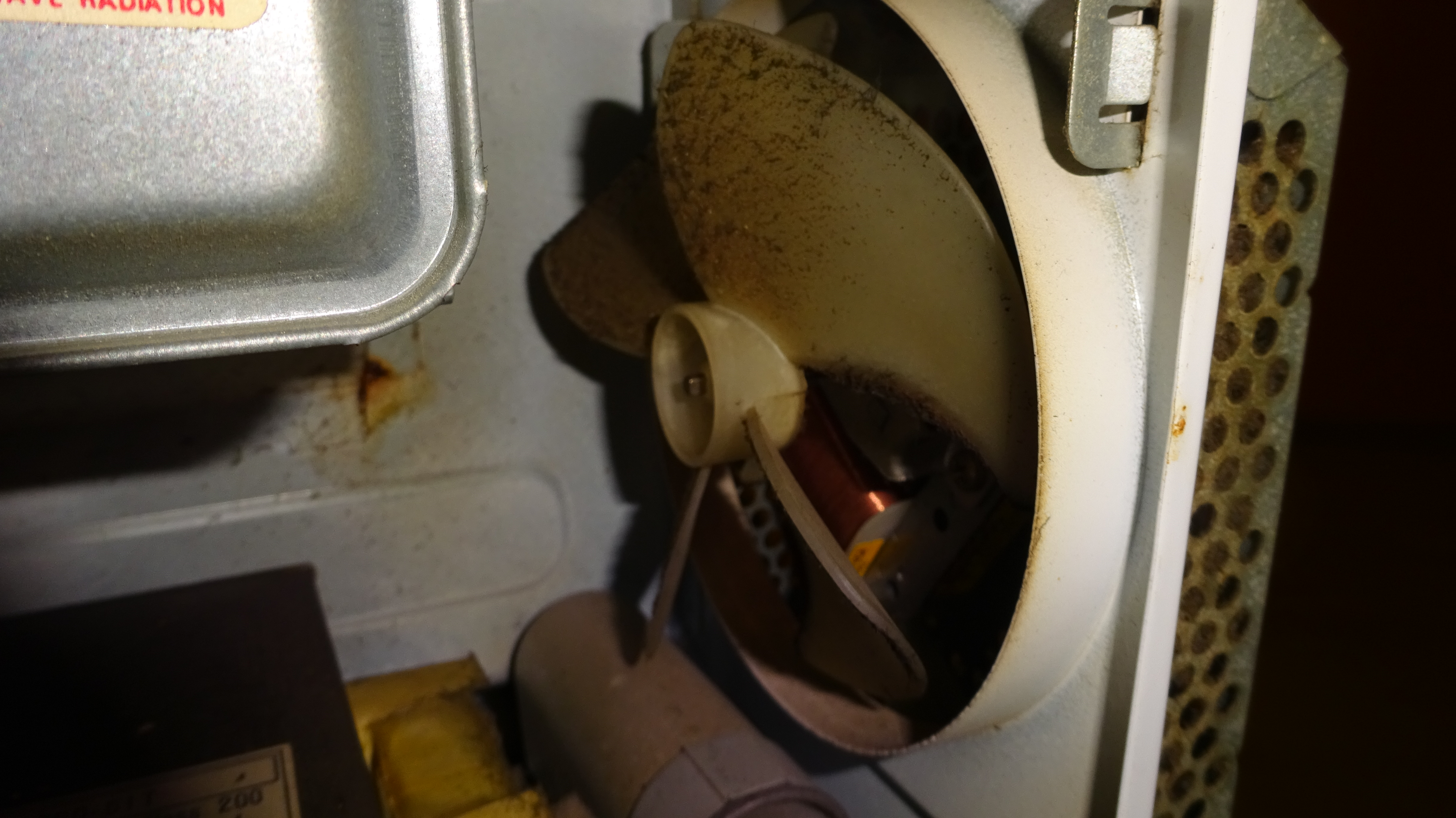

    Wentylator też zamierzam użyć :D .
    Mam dylemat z wyborem kabla spawalniczego 25mm czy 35m .....
