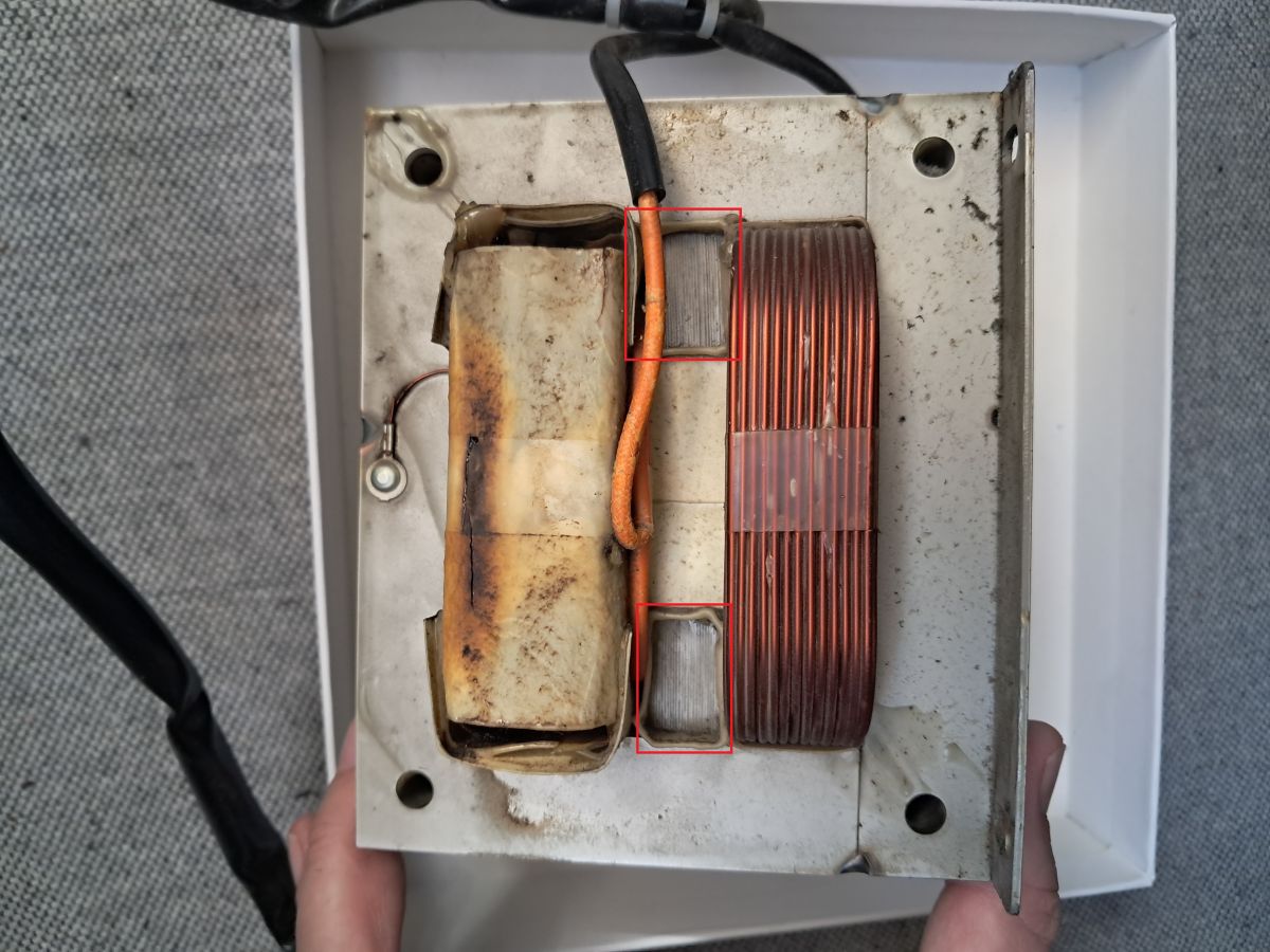

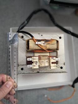

    Transformator do zgrzewarki - czy się nadaje?

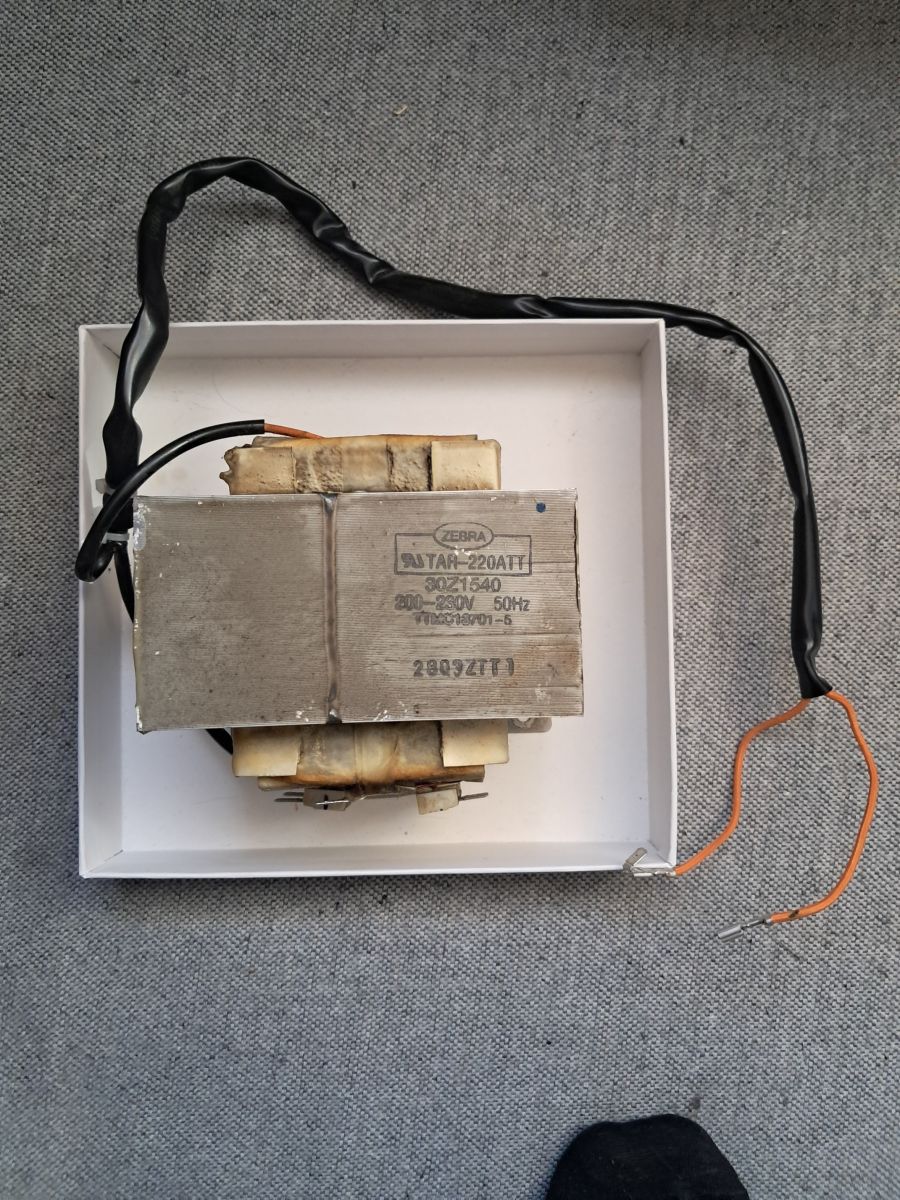

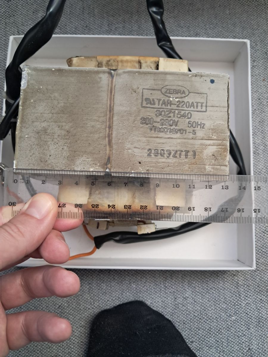

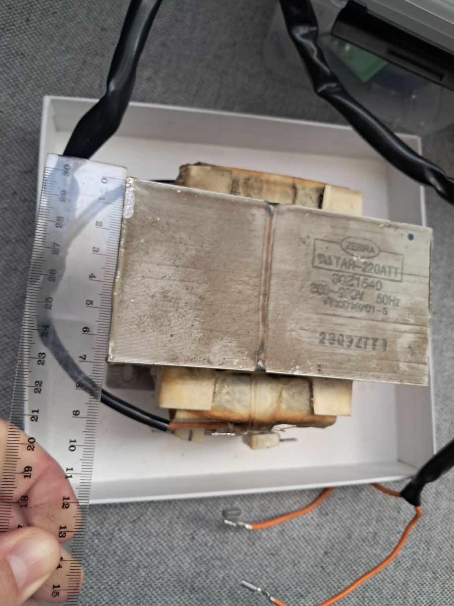

    Mam taki transformator jak na zdjęciach. Pochodzi z dużego pieca mikrofalowego.
    Transformator ZEBRA 220V z usuniętym uzwojeniem wtórnym na tle szarej tkaniny
    Transformator z mikrofalówki z uszkodzonym uzwojeniem wtórnym w pudełku
    Transformator ZEBRA z mikrofalówki, zmierzony linijką, widoczny napis na obudowie
    Transformator z pieca mikrofalowego z usuniętym uzwojeniem wtórnym, obok linijka
    Transformator z mikrofalówki z usuniętym uzwojeniem wtórnym i linijką do pomiaru
    Transformator z mikrofalówki z uszkodzonym uzwojeniem wtórnym i linijką do pomiaru
    Transformator z pieca mikrofalowego z linijką do pomiaru wymiarów
    Uszkodzona w nim jest sekcja uzwojenia wtórnego (kilka tysięcy woltów na magnetron). Uzwojenie pierwotne jest OK. Pomyślałem, aby wydłubać uzwojenie wtórne i samodzielnie zrobić z niego zgrzewarkę. Nie znalazłem za dużo informacji na temat jego parametrów, mocy czy wymiarów. Dlatego też pomierzyłem go linijką. Czy ten transformator się nadaje na zgrzewarkę?

    To może być transformator o mocy około 700 W. Wydłub uzwojenie wtórne i jeśli pierwotne jest OK, a ze zdjęcia wygląda dobrze, to się nada.

    Dziękuję za info @tomtim123. Jednak wydaje mi się, że moc tego transformatora jest znacznie większa. Transformator waży koło 9 kg i ma chyba większe wymiary niż transformator 700 W. Zastanawiają mnie jednak te blaszki po 1 i 2 stronie rdzenia (zaznaczone na czerwono) Czy to nie przekreśla tego transformatora do zgrzewarki lub nie będzie to jakoś problematyczne?
    Transformator z zaznaczonymi blachami po obu stronach rdzenia.

    Mikrofalówka wykorzystująca ten transformator pobiera z sieci 1,23 kW.

    Dziękuję, @aksakal. Czyli wychodzi na to, że transformator jest znacznie mocniejszy. A co z tymi metalowymi przekładkami z blachy transformatorowej? Rozumiem, że je również mam usunąć wraz z uzwojeniem wtórnym?

    Przekładki z żelaza transformatorowego pełnią rolę bocznika magnetycznego. Bez wchodzenia w szczegóły, ograniczają prąd wtórnego uzwojenia, chroniąc transformator przed nadmiernym, niekontrolowanym jego wzrostem. Podczas używania transformatora do innych celów należy usunąć przekładki. Transformator ma bardzo duży prąd jałowy i nie jest przeznaczony do długotrwałej pracy. Aby zmniejszyć ten prąd, należy zwiększyć liczbę zwojów uzwojenia pierwotnego.

    Ja u siebie te metalowe przekładki wybijałem i zostawiałem tylko jako izolację preszpan.

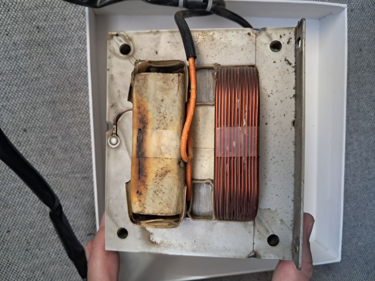

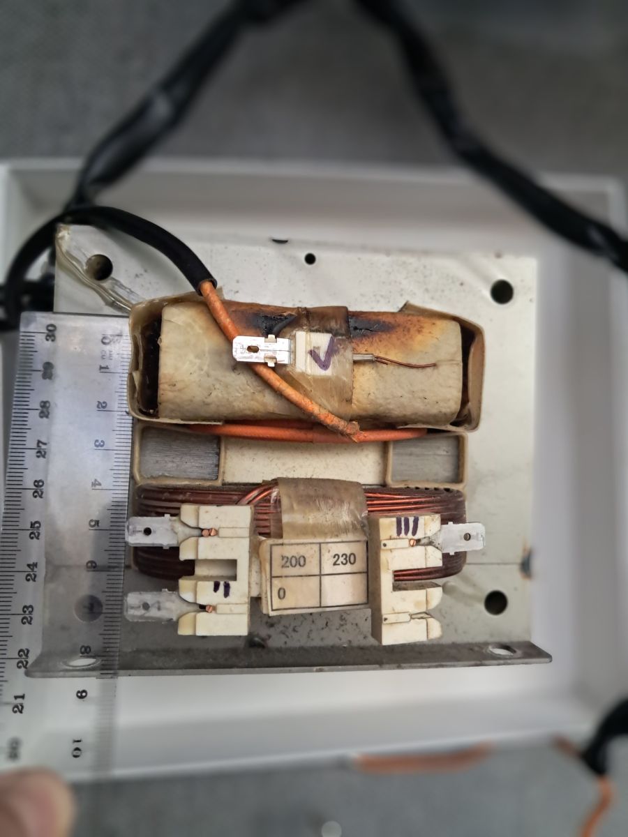

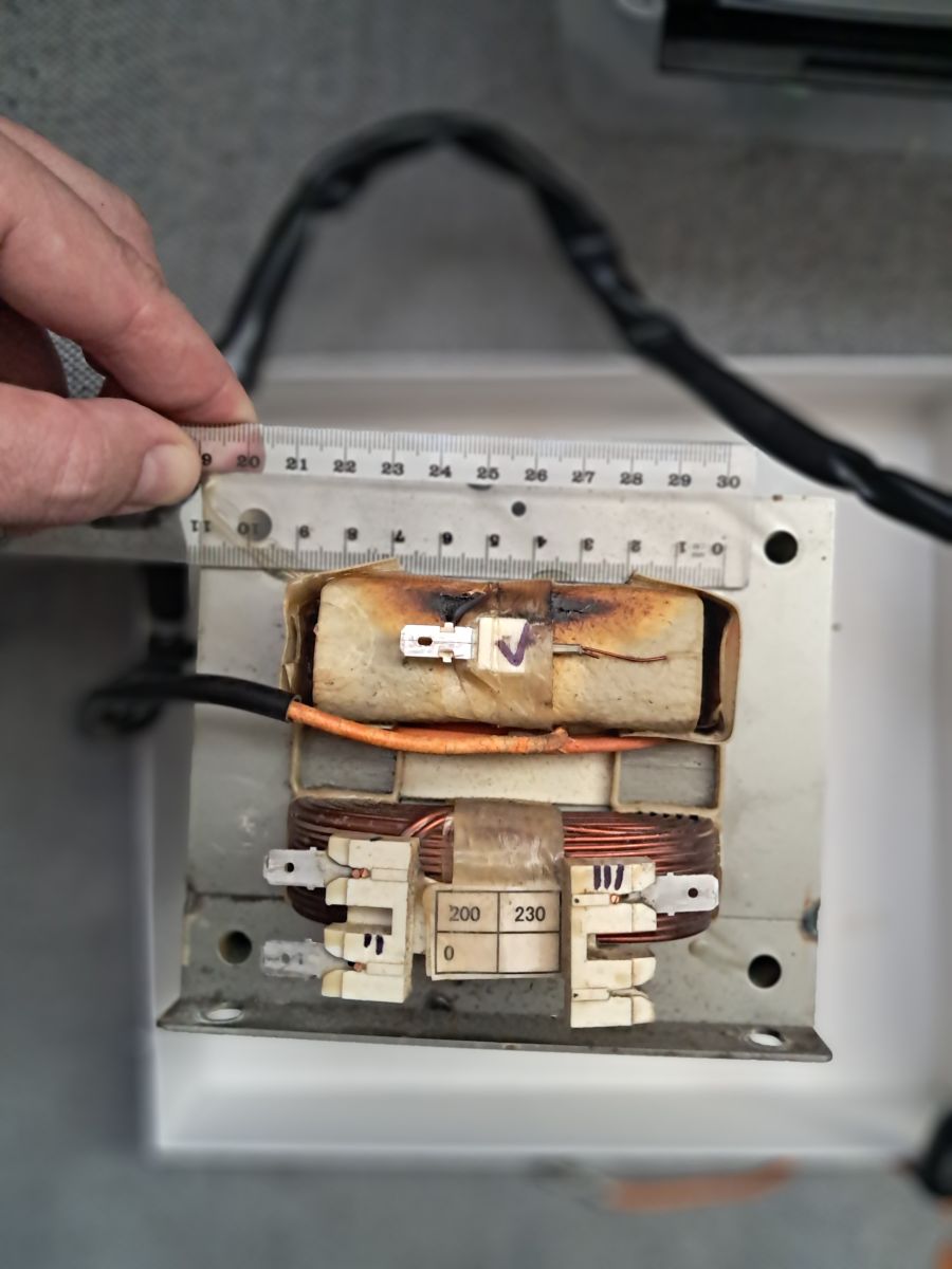

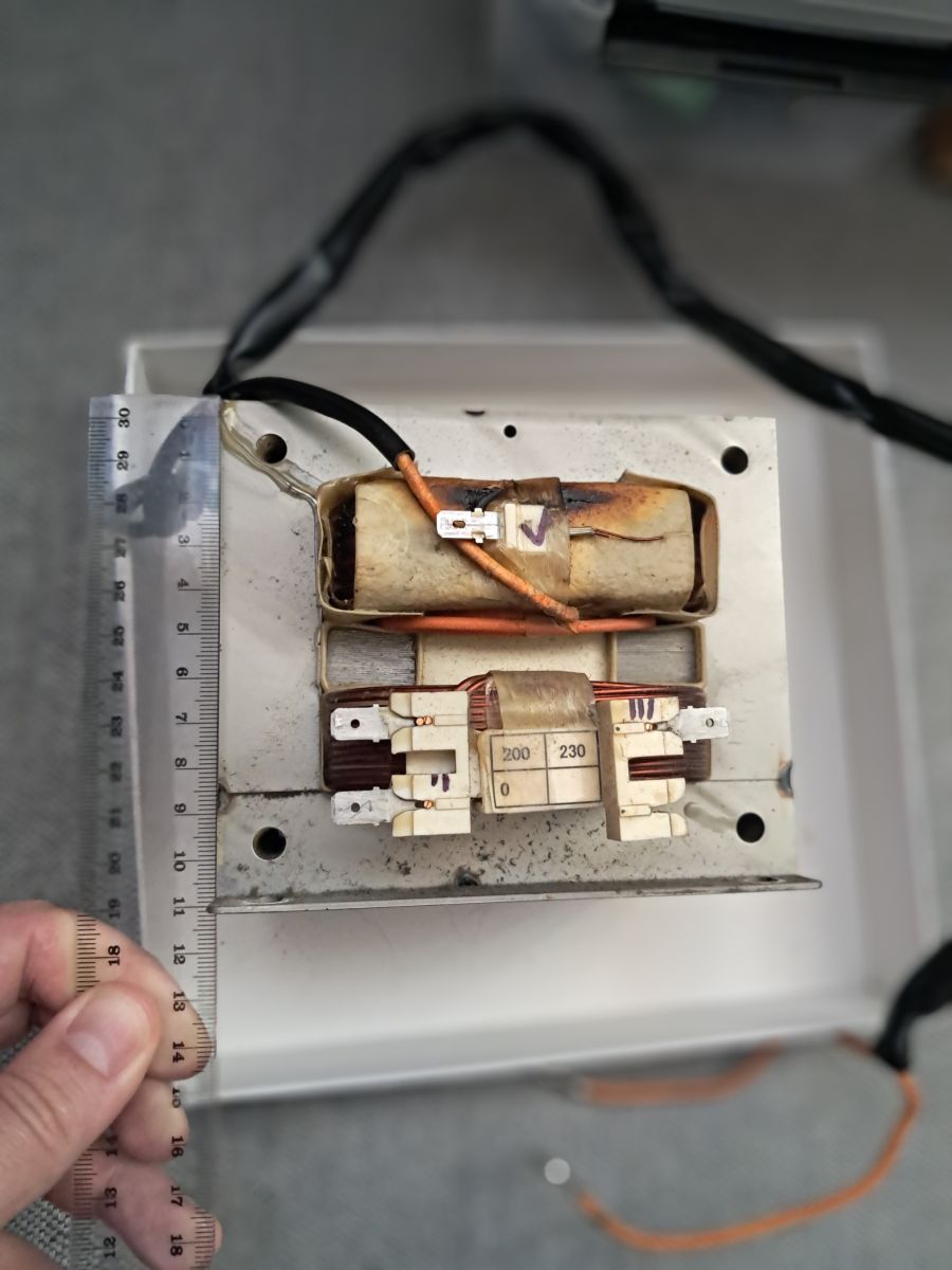

    Usunąłem uzwojenie wtórne i blaszki tak jak na dołączonych zdjęciach. Wyszło mi okno o wymiarach 4,5 cm × 2,2 cm.
    Proszę o informację, jaki drut/kabel (przekrój/średnica) można by w tym rozwiązaniu zastosować.

    Nawiń 15–25 zwojów drutu w tym oknie, bez względu na średnicę, zmierz napięcie, podziel liczbę zwojów przez napięcie, otrzymasz liczbę zwojów na 1 V. Pomnóż potrzebne napięcie na liczbę zwojów na 1 V, otrzymasz wymaganą liczbę zwojów uzwojenia wtórnego. Dodaj 2–3 zwoje do tej liczby, aby zrekompensować straty w uzwojeniu. Przekrój drutu zależy od prądu, który chcesz uzyskać z uzwojenia wtórnego.

    Jakie napięcie jest potrzebne na uzwojeniu wtórnym? Moc transformatora jest wartością stałą i jest wyrażona wzorem P = U × I. Załóżmy, że moc transformatora wynosi 1200 W. Nie zagłębiając się w teorię, w tym przypadku przy napięciu uzwojenia wtórnego 20 V maksymalny prąd to 60 A, przy zwiększeniu napięcia do 30 V prąd 40 A itd.

    Te transformatory mają zwykle jeden zwój na wolt. Jak chcesz uzyskać jak największy prąd, to zwojów musi być bardzo mało. Ja mam nawinięte 3 zwoje przewodem 50 mm2 i uzyskuję prąd zwarciowy 980 A.

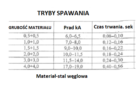

    @CMS Czy 3 V to trochę nie za małe napięcie jak na zgrzewarkę? Czytałem gdzieś, że najlepiej, aby napięcie bylo z przedziału 4÷8 V. Co zgrzewasz taką zgrzewarką? Nie masz z nią żadnych problemów?

    Analiza publikacji na ten temat na forach wielu krajów pokazuje, że zalecane napięcie uzwojenia wtórnego wynosi 2-5 V, drut o przekroju 35-50 mm2, moc transformatorów wynosi 700-1500 W.

    Zrozum w końcu, że im niższe napięcie tym wyższy prąd. Przy 5V nie dasz rady zgrzać blaszek 0,5mm.
    lookashECL napisał:
    aby możne było zgrzewać konkretne elementy.
    Pytanie czym dla Ciebie są "konkretne elementy", bo przy trzech woltach 2x0,5mm to już raczej szczyt możliwości. Jak chcesz coś grubszego, to nawiń dwa zwoje, ale przy tak niskim napięciu czystość materiału i bardzo dokładne zaostrzenie elektrod ma ogromne znaczenie, i potrzeba porządnie docisnąć.
    Aczkolwiek nadal uważam, że w tego typu zgrzewarkach DIY, te 3V to optimum.

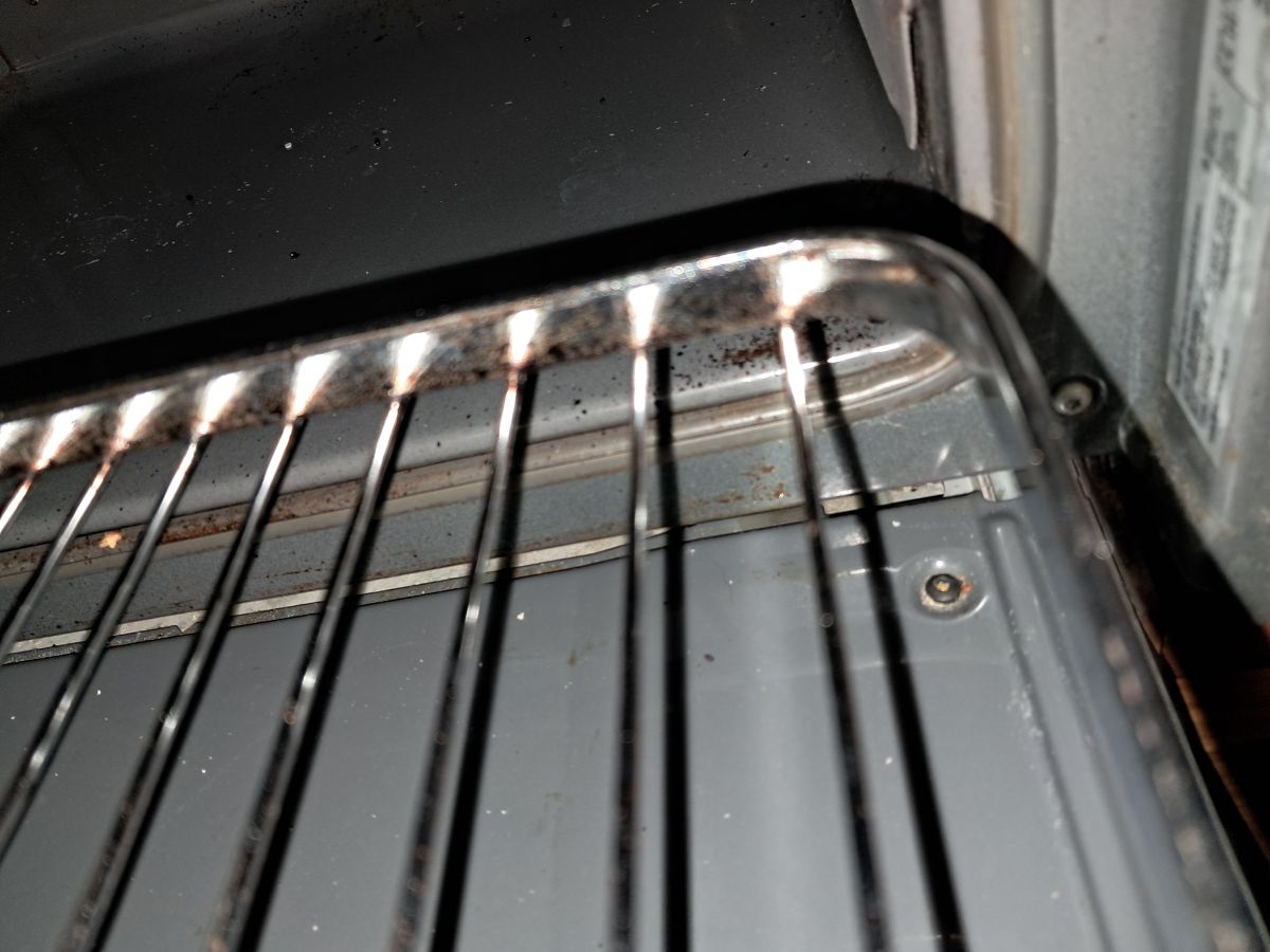

    Panowie myślę o takich elementach jak na zdjęciu. Blach i również nierdzewka.Duży transformator z uszkodzonym uzwojeniem wtórnym - nada się do zgrzewarki robionej samodzielnie?
    Niestety nie mam tych elementow przed sobą, dlatego posługuje sie zdjeciem. Są to ruszty piekarnicze. Druty zgrzewane do plaskownika bodajże 0.5 cm. Grubość drutów....taka jak siatki ogrodzeniowej.
