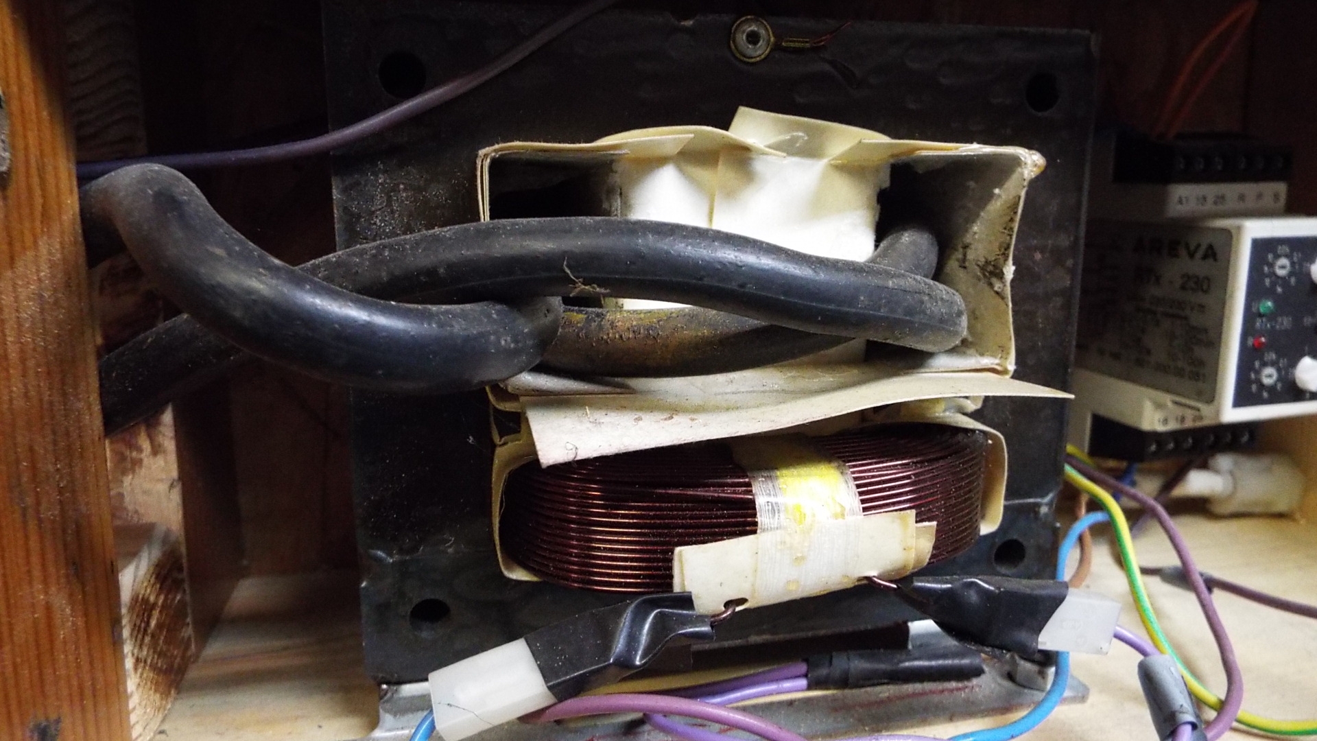

    Przedstawiam zgrzewarkę wykonaną sposobem gospodarczym. Jak to mówią potrzeba jest matką wynalazków, chociaż to nic nowego.
    Sama zgrzewarka ma służyć do łączeń ogniw baterii.
    Zgrzewarka z trafo mikrofalówki Zgrzewarka z trafo mikrofalówki
    Posiadam rower elektryczny i wcześniej czy później będę potrzebował wymienić baterie, a firmy które się tym zajmują do tanich nie należą.
    Wykorzystałem transformator ze starej kuchenki mikrofalowej przeznaczonej na złom.
    Uzwojenie wtórne usunąłem a nawinąłem 1,5 zwoju linki 50mm, można powiedzieć cała filozofia.
    Całą konstrukcję wykonałem z drewna i płyty drewnianej, co daje mi pewność izolacji.

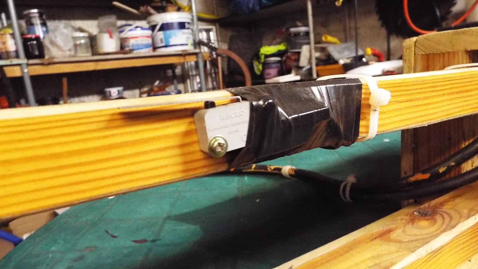

    Do sterowania wykorzystałem mikro-wyłącznik z mikrofali i przekaźnik rtx, który zalegał mi w warsztacie.
    Zasilanie idzie na przekaźnik, z przekaźnika linką 1mm na uzwojenie pierwotne transformatora, z uzwojenia wtórnego linką 50mm na elektrody, całość steruje mikro-wyłącznikiem umieszczonym na ramieniu elektrody, którym załączam przekaźnik.
    Sam przekaźnik służy do ustawienia czasu zgrzewania.

    Masz spore straty na tej petli 50mm2, jak skrócisz do minimum będzie lepiej.

    Ogniwa planuję kupić już z taśmą , a samo połączenie taśmy z taśmą myślę że nie będzie problemu . Oczewiście nie każdy pakiet baterii w ten sposób uda mi się stworzyć [tak jak pisałem zrobię jeszcze elektrody mniejsze ]
    Co do długości przewodu H3nr masz rację - muszę popróbować .

    To nie problem przystosować to do zgrzewania ogniw.
    Poza tym linka 50mm², do takich prądów?

    Widać po zdjęciach, że jeszcze jest dość miejsca na grubszą linkę.
    Trzeba to robić trochę na wcisk.
    O konstrukcji, jak spełnia zadanie..... To najważniejsze. Wygląd to drugorzędna sprawa.

    karopik napisał:
    niestety grubsza nie wchodzi w karkas trafo
    To nawiń podwójnie ;)

    Jeśli chcesz wcisnąć więcej zwojów, to powinieneś przygotować własną linkę. Robisz tak, że obierasz z izolacji ta cieńszą i składasz ją z wielu tak, aby weszła docelowa ilość zwojów. Potem owijasz tak przygotowaną linkę taśmą kaptonową. Fabryczna izolacja jest gruba i zabiera cenne miejsce w oknie trasformatora. Przy nawijaniu można się wspomagać gumowym młotkiem.
    Wykonana prawidłowo zgrzewarka potrzebuje około dwóch półokresów na zgrzew taśmy niklowej, wiec ten rtx nadaje się średnio do tego, i jeszcze to włączanie uzwojenia pierwotnego stykami. Jak przebijesz parę ogniw, to sam wyciągniesz wnioski, a czasem takie przebicie ogniwa ujawnia się po paru ładowaniach; zacznie puszczać lit i cały pakiet zacznie się rozjeżdżać.

    Kolega nie napisał jaki to dokładnie MOT (trafo z mikrofali). Ja w swojej zgrzewarkę przy uzwojeniu wtórnym na przewodzie 50mm2 zgrzewam blachy stalowe 2mm. Napięcie na wyjściu około 1.9V a prąd zwarcia większy niż niż 750A bo brakło skali na mierniku cęgowym - taki miał maks zakres pomiarowy ;)
