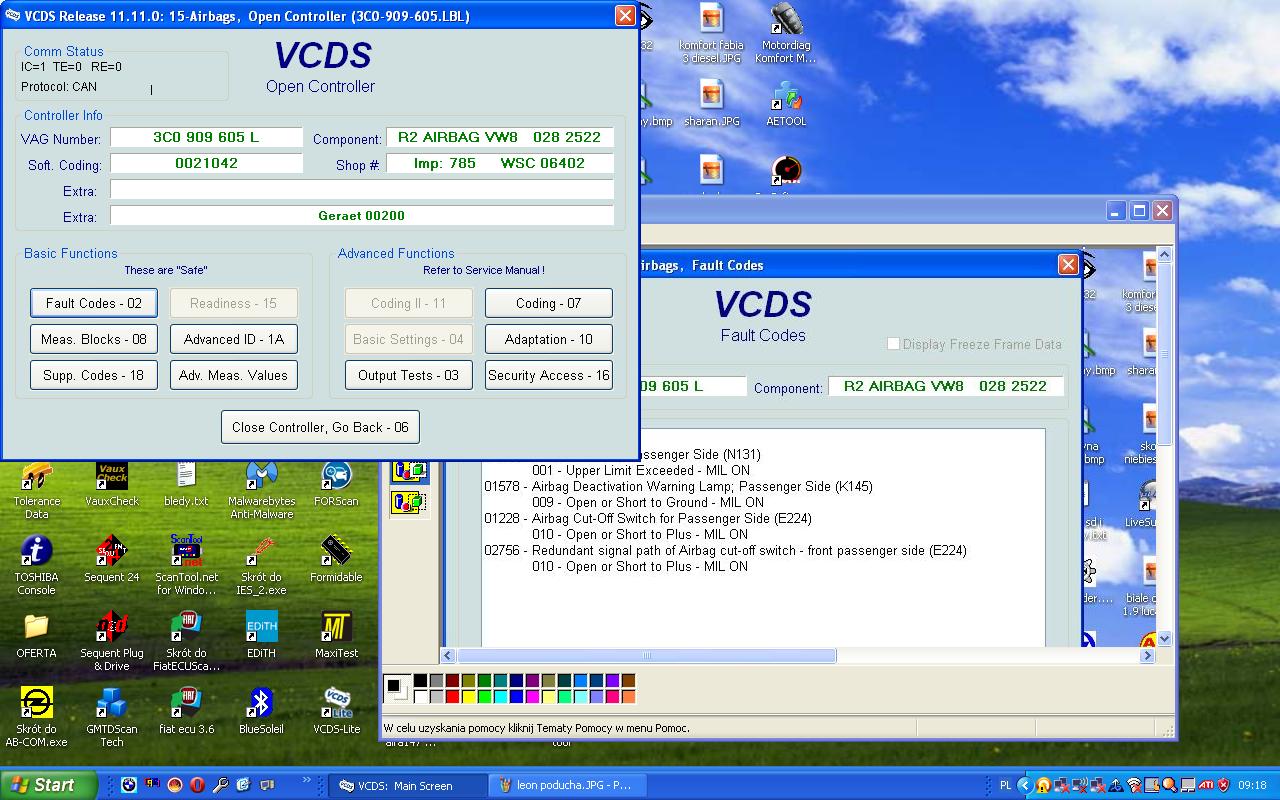

    Mam leona błędami poduchy trw vw8 3c0909605l 391124 10 h028 s2522 003b0pe sruen z tego co wiem miał crash reset, teraz ma błędy wyłącznika i lampki pasażera 01228 01578 a fizycznie tego nie ma . podpowie ktoś jakie ma być kodowanie tego srs bez włącznika i lampki ewentualnie na które piny wpiac kable. Aktualne kodowanie 0021042.

    Kolega mówi ze nie kupował sterownika i jeździ juz tak rok przeszło.

    Kolego wsad w sterowniku pochodzi z innego auta.
