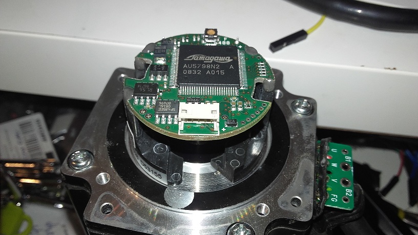

    Posiadam enkoder 17 bitowy zamontowany w silniku z magnesami trwałymi (widoczny na zdjęciu). Chciałbym połączyć enkoder z mikroprocesorem ARM. Szukałem informacji na temat podłączenia, niestety nie udało mi się znaleźć nic przydatnego. Informację jakie znalazłem:
    - enkoder 17bit/turn
    - Serial Comunication Type(NRZ)
    - układ SP485EE (RS485)
    - układ AU5798N2
    Proszę o pomoc w jaki sposób podłączyć enkoder z układem sterującym.
    Enkodera chciałbym użyć do określenia pozycji wirnika oraz jako czujnika prędkości.

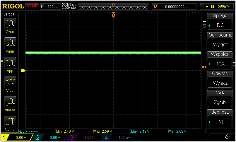

    Przydałoby się sprawdzić oscyloskopem co na tych liniach sie znajduje jak podłączysz zasilanie i zaczniesz kręcić wałkiem silnika np ręcznie

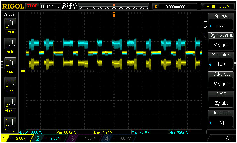

    Podłączyłem oscyloskop do przewodów A oraz B (RS485) (oraz oczywiście zasilanie). Podczas obrotu wału enkodera nie obserwuję żadnych zmian sygnału. (sygnały pozostają na tym samym poziomie - zdjęcie).
    W przypadku gdy przesyłam dane z komputera, za pomocą przejściówki USB-RS485 sygnał zmienia się w zależności od wysyłanych danych (zdjęcie).
    Moim zdaniem należy wysłać do enkodera odpowiedni komunikat, tak aby zwrócił dane. Pozostaje pytanie: W jaki sposób tego dokonać?

    Enkoder jest raczej sprawny. Posiadam dwie sztuki takich silników i na obu modułach jest to samo.
    Myślę jeszcze o sprawdzeniu sygnałów, które trafiają na mikroprocesor, czyli to co jest bezpośrednio wysyłane z układów odczytujących pozycję. Problem w tym, że są to niewielkie układy.

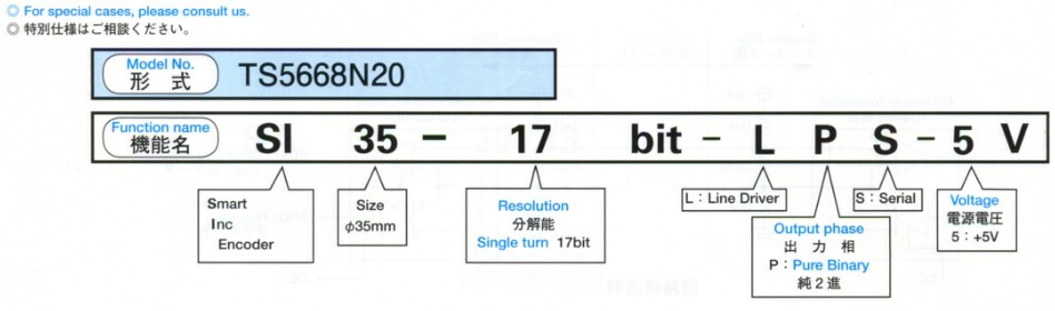

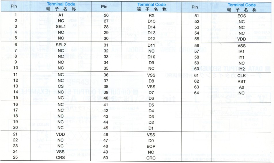

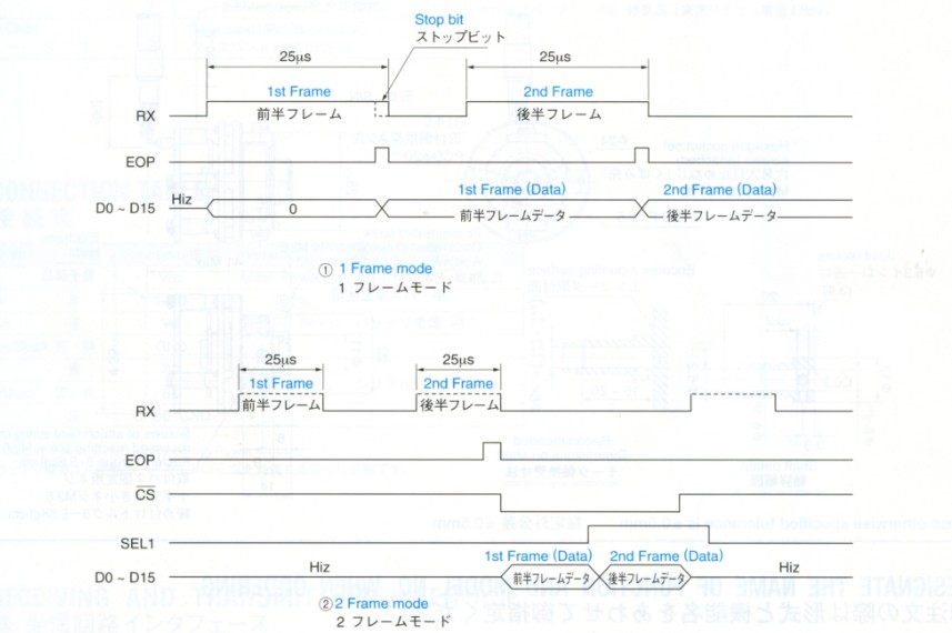

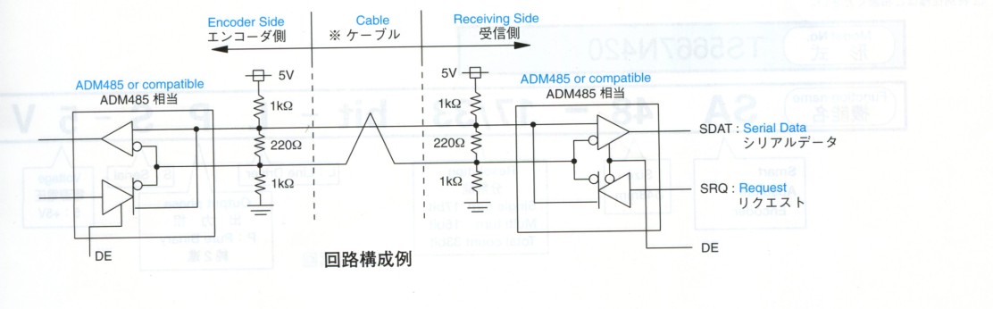

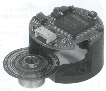

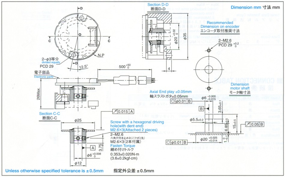

    Znalazłem kilka ciekawych zdjęć, które może naprowadzą na udzielenie pomocy w sprawie komunikacji z enkoderem.
    Jak podłączyć enkoder 17-bitowy ABB do mikroprocesora ARM? Jak podłączyć enkoder 17-bitowy ABB do mikroprocesora ARM? Jak podłączyć enkoder 17-bitowy ABB do mikroprocesora ARM? Jak podłączyć enkoder 17-bitowy ABB do mikroprocesora ARM?
    Oraz informacje na temat mikrokontrolera (AU5688N1 - w enkoderze jest AU5798N2)

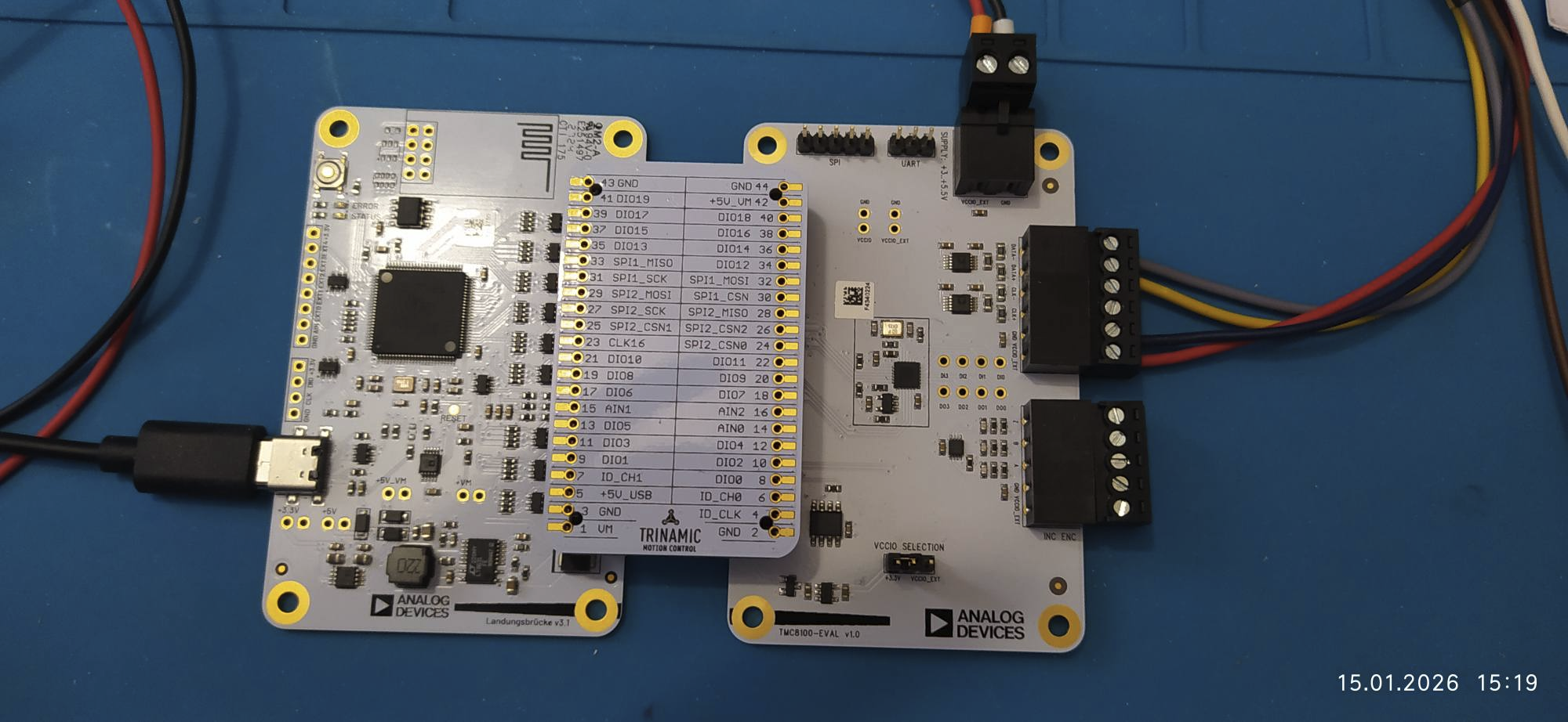

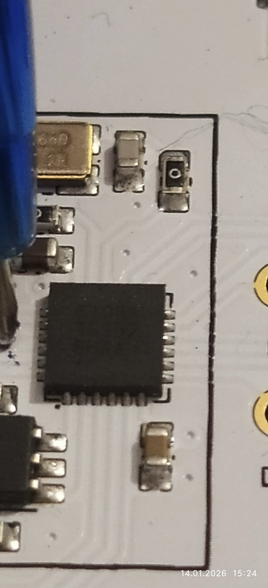

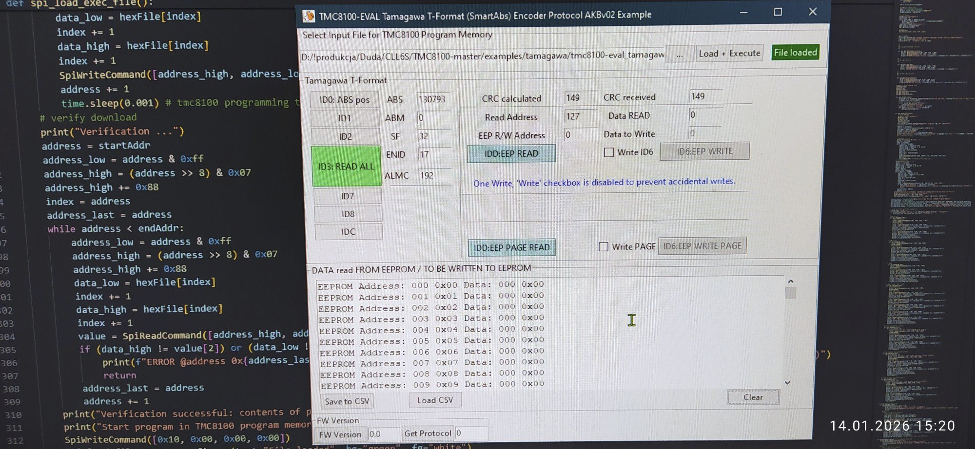

    Enkodery Tamagawa mają swój własny protokół transmisji: 2,5 Mbit/s, asynchroniczny, ścisłe ramy czasowe - Arduino nie da rady. Fizycznie to RS-485, polecam układ TMC8100 firmy Analog Devices, to uniwersalny interfejs do enkoderów (SSI, BiSS, EnDat i inne). Ramki transmisji tworzy się na podstawie opisu protokołu. Na stronie producenta jest przykład do Tamagawy. Ja na tym układzie zbudowałem, uruchomiłem i przetestowałem interfejs do komunikacji z enkoderem po protokole T-Format firmy Tamagawa (nie znalazłem w PL firmy podejmującej się zaprogramowania Tamagawy, stąd potrzeba budowy własnego interfejsu).
    Powstał uniwersalny interfejs szeregowy do enkoderów (i nie tylko) absolutnych i ABZ, SSI, BiSS, EnDat, T-format (SmartAbs).
    Enkodery Tamagawy są stosowane m.in. w serwonapędach ESTUN PRONET. Aktualnie niedostępne starsze typy silnika EMJ-xxASAxx. Enkoder ma wbudowany EEPROM: 762 bajtów, stronicowany 127x6, stronę nr 7 do odczytu m.in. temperatury silnika.
    ESTUN zapisuje tam parametry silnika; bez tego servodriver zgłasza błędy.
    Sam enkoder można kupić, ale należy wgrać parametry do pamięci EEPROM. Interfejs zbudowany na bazie układu TMC8100 Analog Devices (uniwersalny układ do komunikacji z enkoderami) z wykorzystaniem płytek ewaluacyjnych systemu Trinamic.
    Poniżej wspomniany układ scalony i aktualny interfejs użytkownika (Python): obsługa zapisu i odczytu EEPROM, wszystkich parametrów, programowanie punktu "0" itp.
    Interfejs TMC8100-EVAL i kod Python do obsługi enkodera Tamagawa Płytki TMC8100 firmy Analog Devices połączone przewodami na niebieskim podłożu
    Zbliżenie na układ scalony SMD na płytce PCB z otaczającymi komponentami
