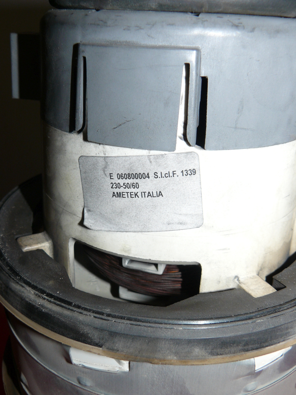

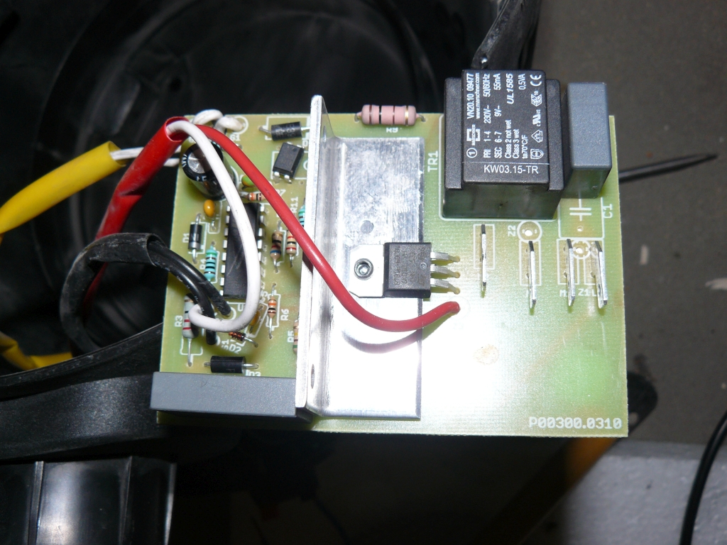

    po 3 latach dość intensywnego użytkowania, odkurzacz Profi 42.1 odmówił dalszej współpracy. Niestety już po gwarancji. Rozkręciłem go i chciałbym samodzielnie go naprawić.
    Padł albo silnik (Ametek symbol 060800004) albo sterownik. Do płytki sterownika dochodzi prawidłowo napięcie 230V, ze sterownika na silnik idzie 7V zmienne. I tutaj pytanie: jakim napięciem jest zasilany silnik? Chyba nie 7V?
    Wydaje się, że silnik jest zasilany napięciem 230V, ale boję się go podłączyć na krótko.
    Ile taki moduł może kosztować i gdzie go kupić?
    Przedstawiam zdjęcia silnika i modułu.
    Pozdrawiam i dziękuję za wszelkie wskazówki, które pomogą mi w samodzielnej naprawie.

    Kolego silnik na pewno nie jest zasilany napięciem 7V.
    Sprawdz czy ten szary element po prawej u góry to przekaźnik. Jeżeli tak to on jest odpowiedzalny za start silnika. Po nim dojdziesz jakie jest zasilanie tego napędu. Stawiam na 230VAC.

    Na silniku jest nalepka i jest tam napisane 230-50/60, co sugeruje, że silnik jest zasilany napięciem zmiennym 230V. Tak więc uszkodzony jest raczej moduł sterownika.
    Po podłączeniu odkurzacza do zasilania, napięcie na silnik nie jest podawane, a po włączeniu przyciskiem (lub zworkami) idzie właśnie na silnik napięcie zmienne 7V.

    Szary element w prawym górnym rogu płytki to kondensator ! Oznaczenie na płytce C1.

    TR1 to rozumiem, że jest to transformator. Chyba na wejście 1-4 (PRI) idzie 230V zmienne, a z wyjścia 6-7 (SEC) wychodzi 9V zmienne. PRI tłumaczę jako primary, SEC - secondary. Tylko jak są ponumerowane poszczególne nóżki TR1?
    Schematu transformatora szukać po nazwie UL1585? Czy może VN20.10 09477?

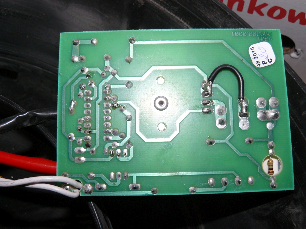

    Załączam zdjęcie od strony ścieżek. TR1 jest w prawym dolnym rogu zdjęcia.

    Z jednej strony transformatora masz PRI a z drugiej SEC. Do tego nie potrzebujesz schematu.
    Daj zdjęcie strony ścieżek.

    Na wyjściu TR1 mam 17V (niezależnie od pozycji włącznika odkurzacza). Na załączonym zdjęciu oznaczyłem gdzie zmierzyłem napięcie.

    Nie wiem jaką budowę ma ten transformator, ale jakim cudem pojawiło się tam na wyjściu tak wysokie napięcie? Jakieś przebicie wewnętrzne na uzwojeniu wtórnym?
    Wniosek 1: uszkodzony transformator.
    Wniosek 2: zbyt wysokie napięcie wyjściowe z transformatora uszkodziło inne elementy.
    Kupić nowy transformator (koszt niewielki, maksymalnie kilkanaście zł), wymienić i sprawdzić działanie całości modułu?

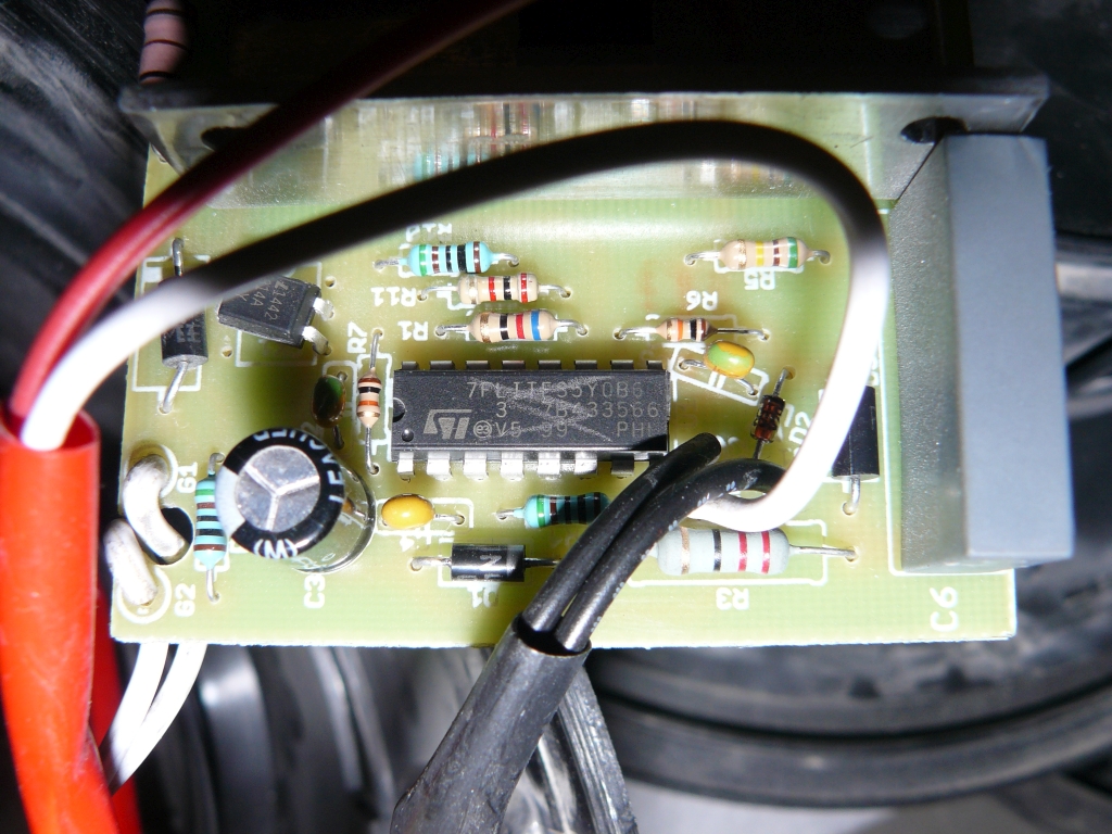

    Chupacabra napisał:
    Jesteś w stanie odczytać symbol scalaka, czy został zamazany specjalnie? Diody pomierz po wylutowaniu jednej nogi.
    Nie wiem czemu jest zamazany. Napisy są bardzo niewyraźne, ciężko będzie odczytać, ale coś tam widać. Jutro to dokładnie sprawdzę.
    Zobaczymy jutro co powie producent. Jeśli da cenę w miarę normalną za cały moduł (poniżej 100zł), to kupię całość. Jeśli nie, to będzie prowadzone nadal śledztwo :)

    Oto zdjęcie scalaka. Widać napisy.
