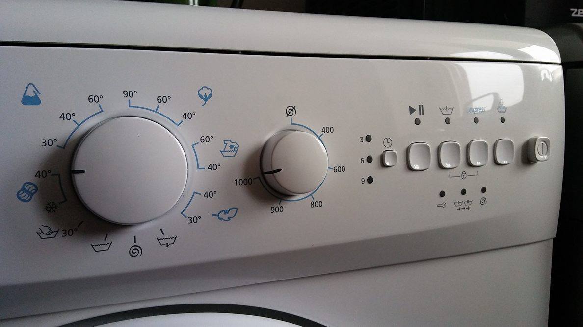

    Witam, zepsuł mi się jeden z przycisków pralki, jak na załączonym obrazku (jest wciśnięty na maxa).
    Na szybko odkręciłem górną klapę, jak zobaczyłem jak ten panel jest zamontowany to zrezygnowałem z rozkręcenia tego, aby bardziej nie popsuć.
    Pytanie, czy dam radę samemu to naprawić czy trzeba wzywać serwis?
    Jeśli jest to proste, to poprosił bym o jakąś instrukcję jak to wszystko porozkręcać aby nic nie zepsuć.

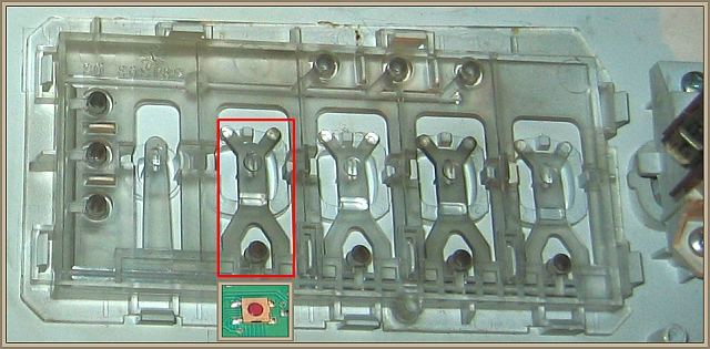

    Jak dla mnie to bardzo proste :D , ale skoro kolega marian133 zakłada o tym temat to mam wątpliwości...
    Rozkręcać to tam nie ma za wiele co, a wszystko trzyma się na zatrzaskach, które należy podważać aby wyciągnąć całą płytę elektroniki wraz z jej obudową. Tak aby dostać się do uszkodzonego ramiona dźwigni (klej to raczej nierozwiązanie) naciskającego mikro wyłącznik na płycie elektroniki, który również może być do wymiany.

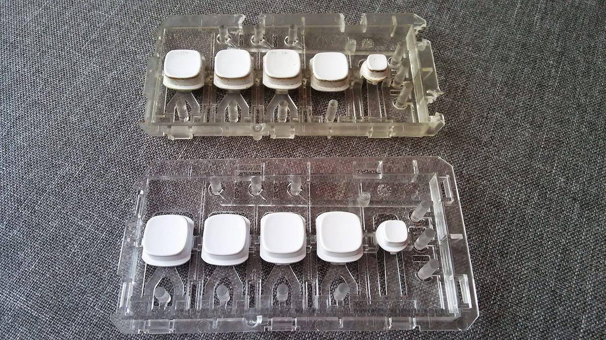

    Zespół przycisków wymieniony.
    Beko WML25100M - jak naprawić wciśnięty przycisk pralki?
    Przy okazji wyczyściłem pralkę z zewnątrz oraz wewnętrzne obwódki przycisków oraz pokręteł i teraz pralka wygląda jak nowa :)
    Jeszcze raz dziękuję za pomoc :)
