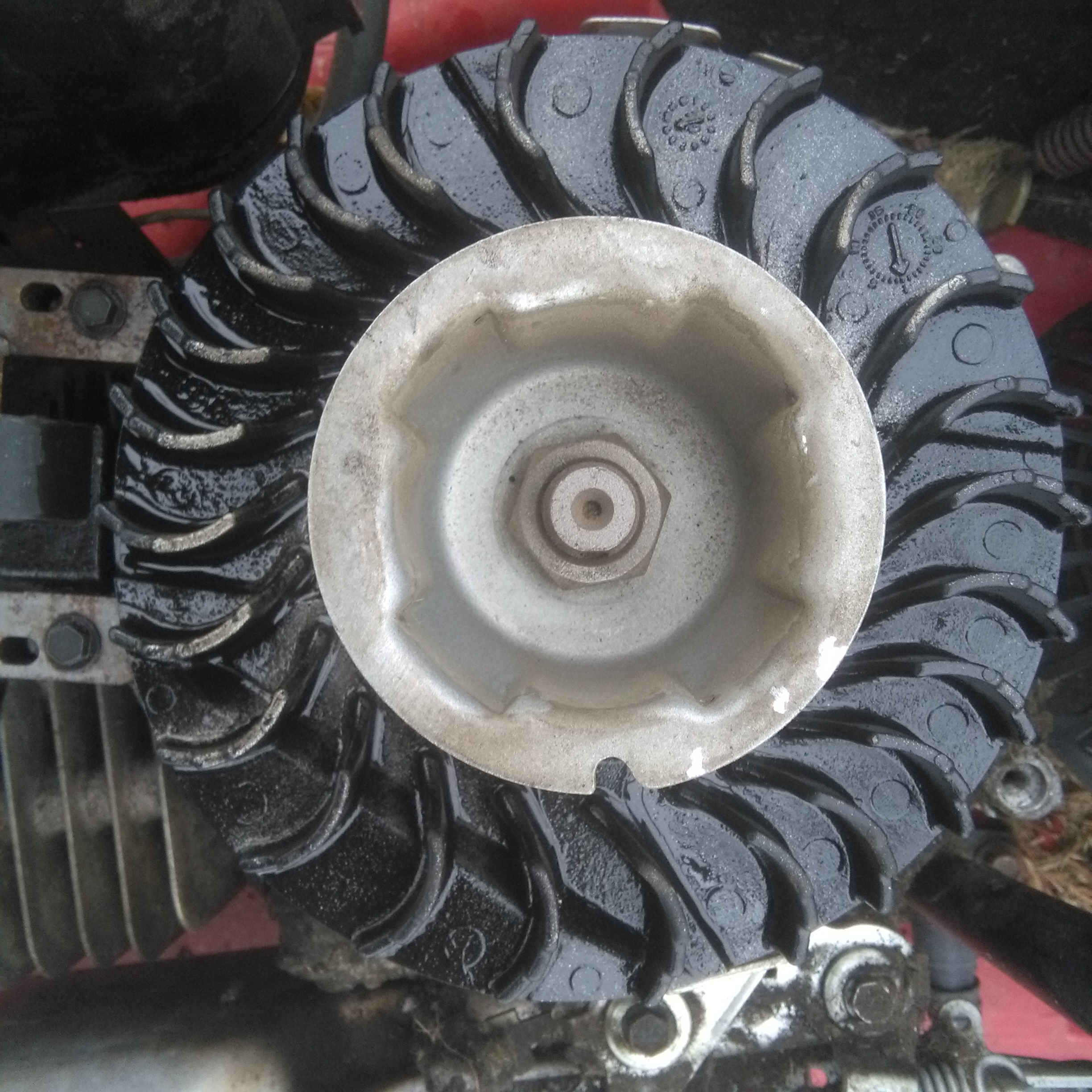

    Witam posiadam kosiarke Toro recykler 20783, problem pojawił się podczas chęci odpalenia kosiarki, gdy ciągnę za sznurek jest bardzo duzy opór, wręcz nie mogę pociągnąć linki, gdy już się uda linka powraca tak jakby kosiarka wyrywała ją z powrotem. Myślę że może to być problem z zapłonem jednak nie wiem jak to sprawdzić lub ustawić.
    Z góry bardzo dziękuję za jakieś sugestie. W razie potrzeby mogę podesłać zdjęcia

    Przestawiony jest zapłon. Znaki do ustawienia przeważnie są na kole od iskrownika. Trzeba zdjąć górną obudowę.

    Sprawdź klin pod kołem magnesowy, należy ściągnąć obudowy plastikowe i mechanizm rozrusznika następnie odkręcić nakrętkę w kielichu po czym zobacz czy klin na wale jest na miejscu, nie wiem czy dokładnie to tak będzie wyglądać bo nie wiem jaki jest w tej kosiarce silnik.

    witam dzisiaj rozebrałem do poziomu koła magnesowego być może chodzi o zapłon, bardzo proszę o jakieś sugestie, jeżeli tu będzie wszystko ok rozbiorę do poziomu klina.

    Pierwsze co zrób to porządnie oczyść moduł zapłonowy (strzałka) i całe "okolice" koła z tych "nalotów" aby było widać jaka jest przerwa pomiędzy moduł - koło.

    Kliny tych kosiarek są robione z miękkiego metalu .
    Ścinają się przy trafieniu nożem kosiarki na kamień lub coś twardego , wtedy następuje przesuniecie koła i zmiana kąta zapłonu .

    witam bardzo dziękuję wszystkim za zaangażowanie i pomoc w rozwiązaniu mojego problemu. Dzisiaj dołączam kolejne zdjęcia po oczyszczeniu koła magnetycznego i cewki być może problem będzie w przestawionym zapłonie i tutaj uda się zobaczyć co jest nie tak, Dodatkowo odkręciłem nakrętkę by zobaczyć co z klinem ale tu chyba jest ok. Kosiarka Toro recykler 20783 ,kosiarka nie odpala, przy rozruchu chce urwać ręke Kosiarka Toro recykler 20783 ,kosiarka nie odpala, przy rozruchu chce urwać ręke Kosiarka Toro recykler 20783 ,kosiarka nie odpala, przy rozruchu chce urwać ręke Kosiarka Toro recykler 20783 ,kosiarka nie odpala, przy rozruchu chce urwać ręke

    dzień dobry dodam jeszcze zdjęcie położenia koła magnesowego w GMP tłoka, więc być może teraz będzie coś wiadomo odnośnie prawidłowego Kosiarka Toro recykler 20783 ,kosiarka nie odpala, przy rozruchu chce urwać ręke Kosiarka Toro recykler 20783 ,kosiarka nie odpala, przy rozruchu chce urwać ręke Kosiarka Toro recykler 20783 ,kosiarka nie odpala, przy rozruchu chce urwać ręke ustawienia koła względem cewki. Z góry wielki dzięki za wszelkie sugestie. Pozdrawiam

    Witam ponownie wracając do tematu to po odkręceniu nakrętki widać że klin jest ok więc chyba tutaj nie tkwi usterka. Dodam jeszcze zdjęcie zaworów na których jest dużo większy luz niż przewidywany, postaram się jeszcze to wyregulować jednak mam prośbę w ustaleniu który zawór to ssący a który wydechowy. Jest jeszcze jedna rzecz która mnie niepokoi jest to opór i odgłos ocierania tylko w jakimś punkcie potem jest ok i znowu
    przy obrocie koła nawet przy odkręconej świecy. Może macie jakieś pomysły z góry dzięki

    Po wkręcaniu świecy wydaje się większy gdy kręcenie ręką natomiast gdy chce odpalić na linkę to ciężko zakręcić a gdy już złapie to wyrywa prawie linkę, odczucie jak by właśnie było coś z zapłonem

    Dziękuję wszystkim za zainteresowanie i pomoc w rozwiązaniu problemu. Okazało się że całkowicie rozregulowane były zawory. Po ustawieniu kosiarka odpaliła za pierwszym razem. Po chwili zgasła ale po oczyszczeniu gaznika i wymianie filtra powietrza chodzi rowniutko.
