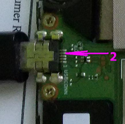

    Mam Asus Nexus 7 HD (2 generacja) i od wczoraj bardzo wolno się ładuje bateria. Ładowarka oryginalna. Przez 6 godzin naładował tylko 18% na włączonym tablecie. Tablet jest świeżo po formatowaniu. Do czego służy piąty pin w gnieździe micro usb w tablecie (to jest drugi obok masy) ? On jest nie podłączony do kabla usb.
    • Asus Nexus 7 HD - Dlaczego wolno się ładuje bateria ? piny nexus.JPG (25.97 KB) Musisz być zalogowany, aby pobrać ten załącznik.

    Piąty pin to przełącznik trybu USB/USB OTG. O tym w jakim trybie ma pracować złącze w telefonie decyduje połączenie tego pinu we wtyczce podłączanego kabla.

    Nieprawda, ten pin ma znacznie więcej funkcji, zależnie od typu użytego układu w tablecie, może też ustalać wielkość prądu ładowania.

    To wygląda na to, że tablet (albo elektronika albo ładowarka) ładują baterię w trubie podłączenia USB, czyli pradem o natężeniu 100mA.
    Wejdz w zakłądkę baterii i w trakcie ładowania powinno pokazać sie "żródło zasilania". Wyświetla się 'AC' czy 'USB'?

    Ten pin o którym mówi kolega z pierwszego postu (OTG), nie ma nic wspólnego z ładowaniem. Ładowarka ma tylko 2 piny, tak jest przynajmniej u mnie Lenovo A1000F.
    Ten pin to tzw. OTG jak co niektorzy pisali. Jak podłaczasz jakieś urządzenie zewnętrzne do usb tableta, np. karte WIFI to ten pin OTG powoduje ze tablet zasila tą karte wifi i nie potrzeba zewnętrznego zasilania do kart wifi. Myśle ze tak na "szybko" wyjaśniłem. Pozdrawiam.
