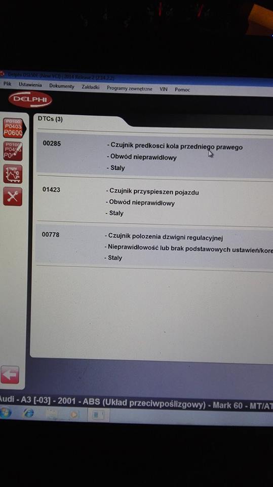

    Witajcie, nie wiem co tu się działo ale takie już kupiłem.
    Od początku świeci ABS. Po podpięciu komputera 3 błędy:
    A3 8L, brak ABS - Błąd czujnika przyspieszenia, skrętu i pr koła prawego.
    Czujnik wymieniłem ale nic nie pomogło. Błąd został. Myślę czy te 3 czujniki nie mają czegoś wspólnego, np czy nie lecą w jednej wiązce np?
    Z tego co wiem było dobrze i nagle wyskoczył błąd. Dziwi mnie że nagle 3 poważne błędy. Może ktoś miał podobną sytuację?

    Lecą w jednej wiązce do ABS. To Delphi czajna klone ma straszliwie przetłmaczone błędy. Zrób adaptację czujnika kąta skrętu G85. Zobacz co w parametrach pokazuje G200. Dla pewności sprawdziłbym czy to pasujący moduł ABSu do Twojego auta. Możesz zaoszczędzić wiele czasu.

    Prawo łożyska koła-pasek magnetyczny

    musi jechać samochodem z VCDS i oglądać parametry ))

    Miałem w swoim A3 taki przypadek, że rozładował mi sie akumulator. Odpalilismy go z popychu i od razu siadł mi czujnik w prawym przednim kole. Być może to przypadek. Skoro wymieniałeś czujnik to może winna jest ta koronka z której koło łapie sygnał. Tzn sprawdź czy nie jest skrzywiona lub czym porządnie zabrudzona.
