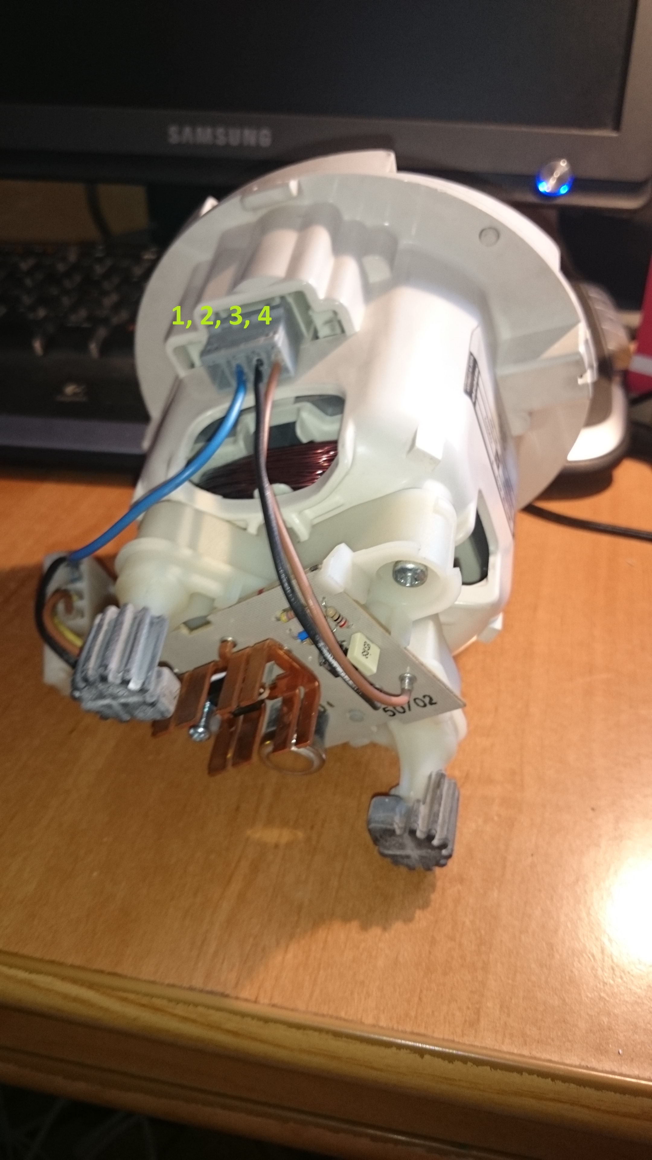

    Wtyczka 4 pinowa:
    1. n/c
    2. AC
    3. Out z płytki i w tym przypadku to A2 z BTB16
    4. Out z płytki A1 z BTB16
    W silniku jest wbudowany kondensator(przeciwzakłóceniowy pewnie?). Jest on wbudowany pomiędzy piny 1 a 3. Piny 1 i 2 są zmostkowane, dodatkowo pin 1 i 4 to bezpośrednie wyjście na silnik.
    Silnik kręci jeżeli podłącze do niego VDC do pinów 1-2 i 4.
    Miele Jazz Plus S371 - Nie włącza się, uszkodzenie na płytce PCB
    Kolejne zdjęcie to wtyczka od strony zasilania.
    Brązowy i żółty to piny, które wychodzą na potencjometr odpowiedzialny za regulacje obrotów - potencjometr ten jest sprawny.
    Niebieski i czarny to zasilanie.

    Z rzeczy, które mnie zastanawiają:
    1. Dlaczego na kostce do silnika, przewód czarny czyli A2 z triaka jest podłączony do kondensatora w silniku?? A nie np. do pinu 4.
    2. Czy na pewno metoda, której użyłem do sprawdzenia triaka była poprawna, jest do niej link na początku tematu. Na płytce nie ma zbyt wielkiej filozofii i w dodatku wszystko jest sprawne a silnik mimo tego nie rusza. Obstawiałbym jednak ten triak BTB16.

    Dla zainteresowanych, odkurzacz uruchomiłem. Piszę tutaj aby zamknąć wątek oraz przekazać swoje uwagi dla potomnych. Popełniłem jeden szkolny błąd. Sprawdzałem termik na jego zaciskach - OK sprawny, ale przy wymianie tego triaka BTB16 coś mnie ruszyło i sprawdziłem połączenie za termikiem i kablem i zonk, połączenia nie ma. Okazało się, że pad lutowniczy, do którego była przylutowana noga termika urwał się z PCB. Termik nie wisiał w powietrzu bo siedzi sztywno na płytce wiec nie zauważyłem tego, nawet przy przelutowaniu było ok ale jak teraz zacząłem to rozlutowywać i grzebać, pad odpadł od PCB i urwał się od ścieżki. Zrobiłem kros ("cross"?) kablem bezpośrednio od nogi termika do miejsca gdzie na płytce przylutowany był kabel i jest ok. Jedynie z czego się cieszę to to, że odkurzacz znów działa a został gruntownie wyczyszczony, wymienione zostały w nim filtry, oba łożyska, przeczyszczony komutator. Więc teraz działa lepiej niż nowy.
