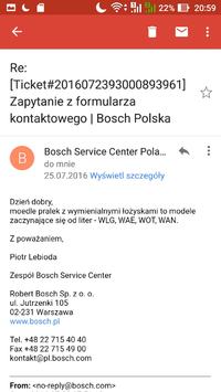

    Napisz do Boscha, ja dostałem info, ze modele Jaka pralka Bosch z wsadem od frontu 9kg i rozbieralnym bębnem?

    W WAE, WLG faktycznie można wymienić same łożyska, w WAN też ,ale musisz je kupić razem z tylną kadzią jako jeden element. Co do WOT ,nie mam niestety wiedzy.
