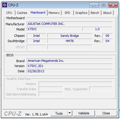

    Co masz za płytę i chipset powie np. AIDA64, HWInfo, CPU-Z
  • #5 16275058
    kamelziom
    Posty: 4
    ja ma płytę X75VC , Intel Core i5-3230M będzie pasował pod tą płytę? Asus r704v - Czy mogę wymienić procesor w laptopie?
    #6 16275084
    E8600
    Poziom 41  
    Posty: 8908
    Pomógł: 528
    Ocena: 2487
    Tak podpowiem.
    Pod programy graficzne CAD są specjalne karty graficzne - NVIDIA Quadro (inna architektura GPU).
    A do grania zwykłe karty - ATI lub Geforce.
    Trudno mając kartę typową pod gry spodziewać się cudów w CAD, CAM itp.
    Te programy dają radę nawet na pentium nowej generacji a dedykowane GPU znacznie przyspiesza rendering odciążając procesor.
    Więc cudów po zmianie CPU nie będzie w Inventorze.
