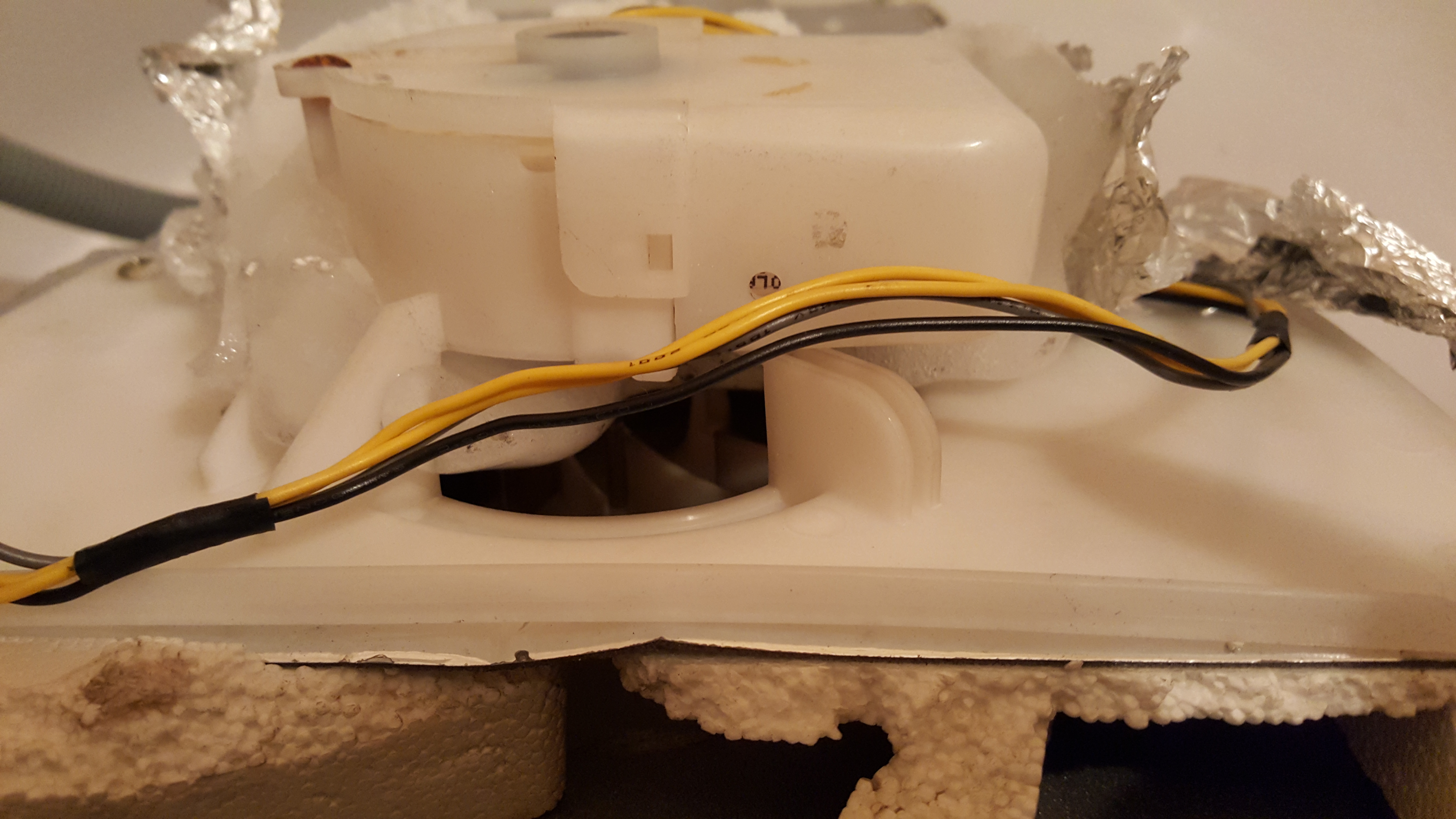

    Kupiłem lodówkę Samsung używaną wszystko było ok. Przywiozłem do domu było lodu trochę na panelu tam gdzie wyloty. Chłodziarka chodzi ok moment i jeden stopień na wyświetlaczu jest, a zamrażarka pokazuje cały czas 14°C. Odkręciłem pokrywę co pod nią jest styropian i pod nim żeberka chłodzące i niby mrozi bo mi palce przymarzają jak dotknęła kratek. Te wyloty na dole chłodzą bardziej im wyżej tym słabiej.

    Rozebrane parownik i jestem w szoku ,wentylator cały opłaty lodem nawet ręcznie go nie ruszę jak się rozdrożu to sprawdzę czy działa ale mógł się spalić jak go lód zablokował.Przed rozebraniem parownika sprawdziłem temperatury .Na samym dole -16 na środku 0 na górze +10.Jak dotknę palcami rurek obojętnie gdzie to mi palec przymarza.

    Rozmroź solidnie, sprawdź grzałki widoczne na drugim zdjęciu i odpływ skroplin czy jest drożny.

    Kurde założyłem już parownik przy wętylatorze urwał się ten wirnik silnik działa i teraz dmucha temperatura spada już jest 0 st z 14 w ciągu 10 minut. Jak mam sprawdzić ten skraplacz które to jest.i jak sprawdzić drożność.
