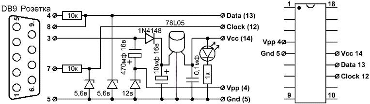

    Chciałbym sobie na szybko zrobić taki programator jak poniżej ale mam tylko diody zenera 5V. W schemacie są 5,6V. Czy 5V będą działać w tym układzie? A jak nie to czy mogę tam dostawić coś by uzyskać 5,6 V, np zwykłe diody? I jak to zrobić?

    Powinien działać ale możesz połączyć w szereg diodę zenera i zwykłą diodę w kierunku przewodzenia na której odłoży się dodatkowe 0.6V
    Zakładam że diodę zenera 12V posiadasz

    Nie ma potrzeby nic dokładać, układ z diodami 5V (5,1V) też będzie działał prawidłowo.

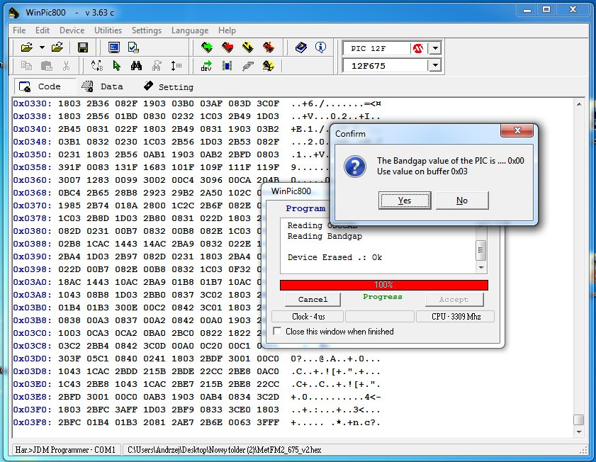

    Zrobiłem na szybko na płytce uniwersalnej i niby Winpic800 coś tam widzi, miga lampką jak testuję ale mam problem z zaprogramowaniem 12F675. Może dlatego, że wcześniej próbowałem na takim całkiem prostym JDMie z zasilaniem zew. 12V i coś uszkodziłem w tym układzie. Jest tam jakiś kalibrator OSC którego nie można nadgrywać i czyścić. Nie mam innych układów do testów poza jakimś epromem 24c16. Spróbuję na nim podziałać. Może jednak te diody za "małe"?

    Te zwykłe diody to między zenery i oporniki i strzałką w kierunku...zenerów?

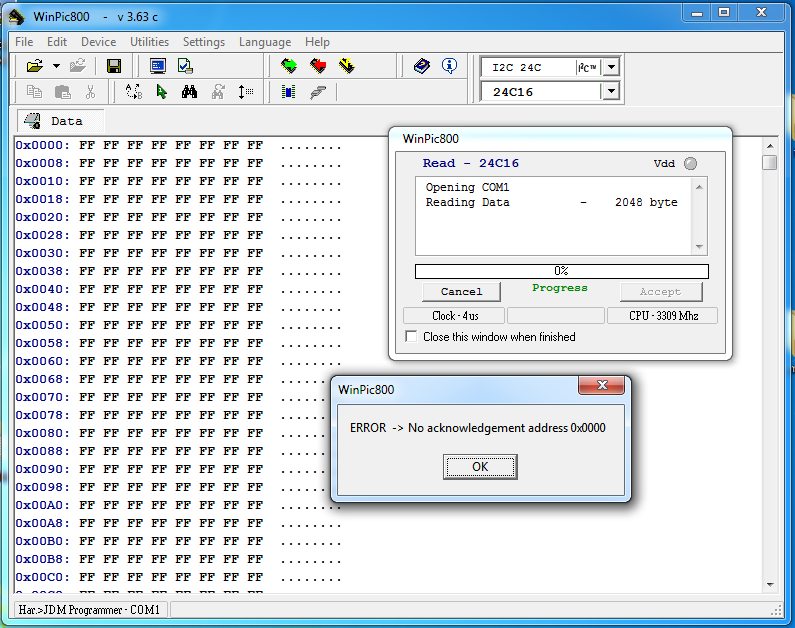

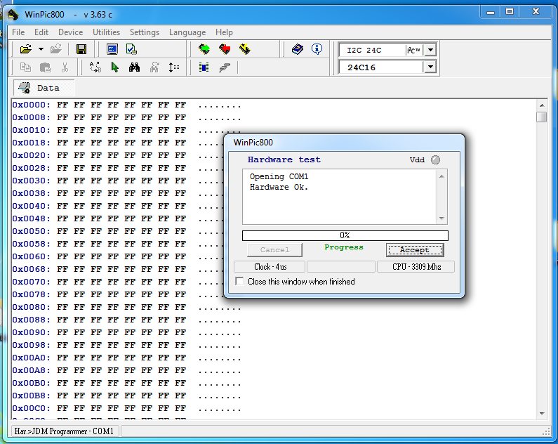

    Niestety nie udało się sczytać eproma. Screeny poniżej. W7 uruchomiony w trybie admin. tak by sterownik do WinPica poszedł. Nie mam komunikatów, że się nie załadował.
    Czy dioda Zenera 5V zamiast 5,6V zadziała w programatorze PIC JDM? Czy dioda Zenera 5V zamiast 5,6V zadziała w programatorze PIC JDM?
    Dodam jeszcze że 24c16 ze starego tunera z karty kodowej więc coś tam powinien mieć nagrane.

    Może jednak coś namieszałem z tymi zenerami.
    12V u mnie to 1N4742
    5V to C2 5 (C2 w jednej linii i pod spodem lub nad: cyfra 5)
    0,1 uF to 104
    78L05 to KIA 7805P
    Reszta to samo co w schemacie.

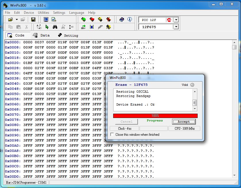

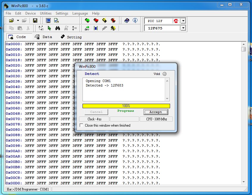

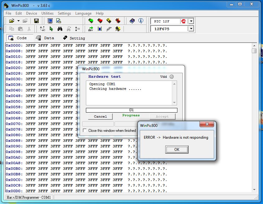

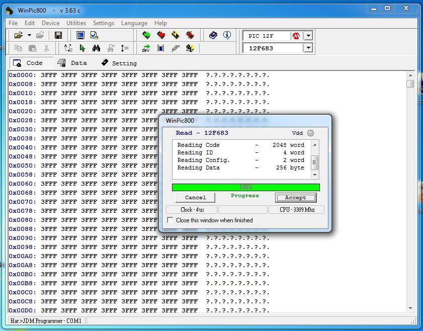

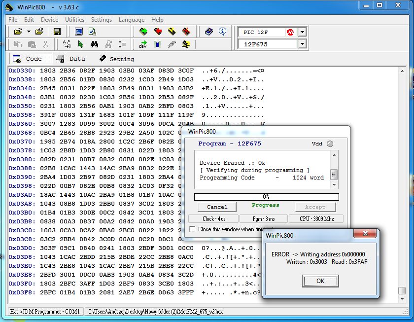

    Trochę screenów ze znęcania się nad 12f675. Czyta ładnie, kasuje ładnie (wg komunikatów) z tym że po czyszczeniu wczytuje jakieś resztki kodu na początku. Kod który wcześniej próbowałem wgrywać zapełniał całą przestrzeń. No i nie programuje oczywiście.
    Czy dioda Zenera 5V zamiast 5,6V zadziała w programatorze PIC JDM? Czy dioda Zenera 5V zamiast 5,6V zadziała w programatorze PIC JDM? Czy dioda Zenera 5V zamiast 5,6V zadziała w programatorze PIC JDM? Czy dioda Zenera 5V zamiast 5,6V zadziała w programatorze PIC JDM? Czy dioda Zenera 5V zamiast 5,6V zadziała w programatorze PIC JDM? Czy dioda Zenera 5V zamiast 5,6V zadziała w programatorze PIC JDM?

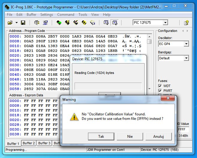

    Na ICProgu czyści, czyta i programuje z komunikatem potwierdzającym zweryfikowanie danych. W trakcie pyta o ten OSC calib. i wciskam tak. Z tym że jak potem czytam tego procka to mam pusto w polu Program Code. Czy program pokazuje w ogóle zawartość zaprogramowanego PICa?
