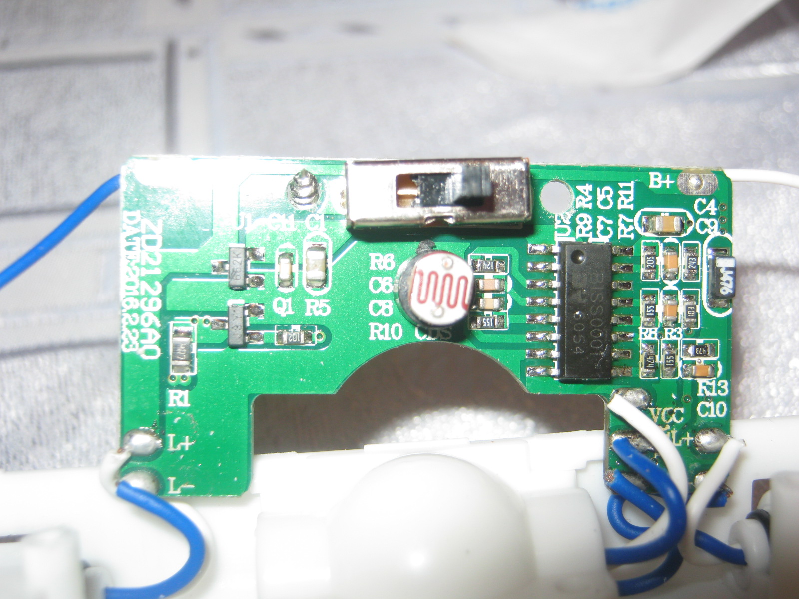

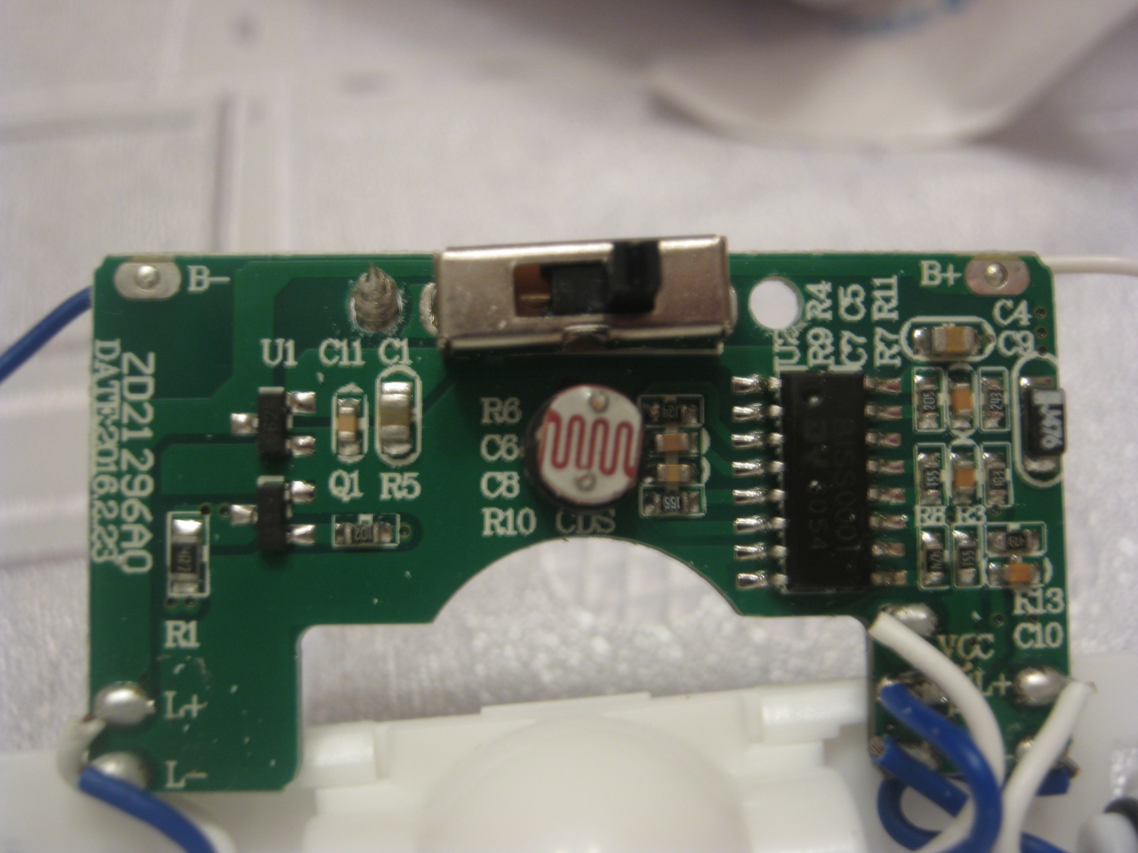

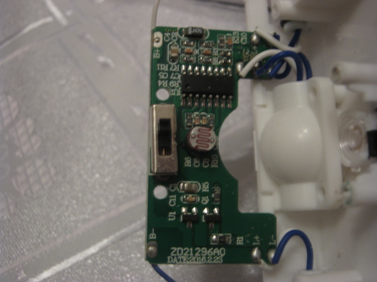

    Witam po nieudanych próbach oświetlenia ciemnego korytarza przez naklejki fluorescencyjne przyszedł czas na cacko jakim jest meblowa lampka firmy Orno. Zasilana bateriami,czujnik ruchu,czujnik zmierzchu i właśnie z tego ostatniego nie jestem do końca zadowolony mianowicie, jest za czuły i załącza oświetlenie gdy na korytarzu jest jeszcze widno czy jest możliwość jego wymiany,regulacji?
    Regulacja czułości czujnika zmierzchu w lampce LED OR-LA-1409 Orno Regulacja czułości czujnika zmierzchu w lampce LED OR-LA-1409 Orno Regulacja czułości czujnika zmierzchu w lampce LED OR-LA-1409 Orno

    Nie widzę na płytce żadnego potencjometru nastawnego i z ustawieniem czułości tego urządzenia będzie kłopot.Byłaby możliwość po analizie schematu wlutować taki potencjometr celem regulacji tej czułości.

    Chyba jest za mało czuły na oświetlenie zewnętrzne i za wcześnie załącza oświetlenie LED.
    Rezystor R8 = 470k (przy R3), zwiększamy

    Skoro załącza nie przy całkowitej ciemności, tylko nawet przy lekko widnym korytarzu, to oznacza, że ma za MAŁĄ CZUŁOŚĆ i potrzebuje dużo światła aby blokować zaświecenie lampki. Autor tematu podał błędną diagnozę, że fotorezystor ma za dużą czułość.
    Zaklejenie części fotorezystora jeszcze pogorszy sprawę.
    Należy zwiększyć czułość przez dodanie dodatkowego tranzystora wlutowanego nawet w "pająku",przecinając ścieżkę od fotorezystora.

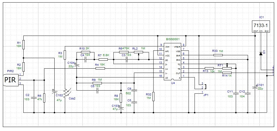

  • #15 16880610
    Freddy
    Posty: 19997
    Pomógł: 1394
    Ocena: 2818
    Układ zbudowany jest na BISS001. Poniżej najczęstszy schemat i karta katalogowa.
    • BISS0001.pdf (273.47 KB) Musisz być zalogowany, aby pobrać ten załącznik.
