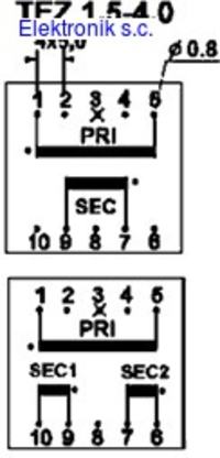

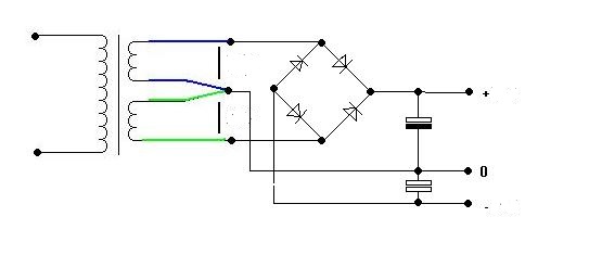

Użytkownik zakupił korektor Diory FS-502 i chciał go podłączyć bez oryginalnego wzmacniacza. W dyskusji poruszono kwestie dotyczące zasilania korektora, które wymaga napięcia symetrycznego +/-15V. Uczestnicy forum potwierdzili, że zasilanie 2x24V będzie wystarczające, a także zasugerowali, że można użyć transformatora o napięciu 2x17-20V. Użytkownik rozważał podłączenie zasilania z transformatora wzmacniacza, ale obawiał się o ewentualne uszkodzenia. Ostatecznie zdecydował się na podłączenie korektora do transformatora wzmacniacza, co zakończyło się sukcesem.
