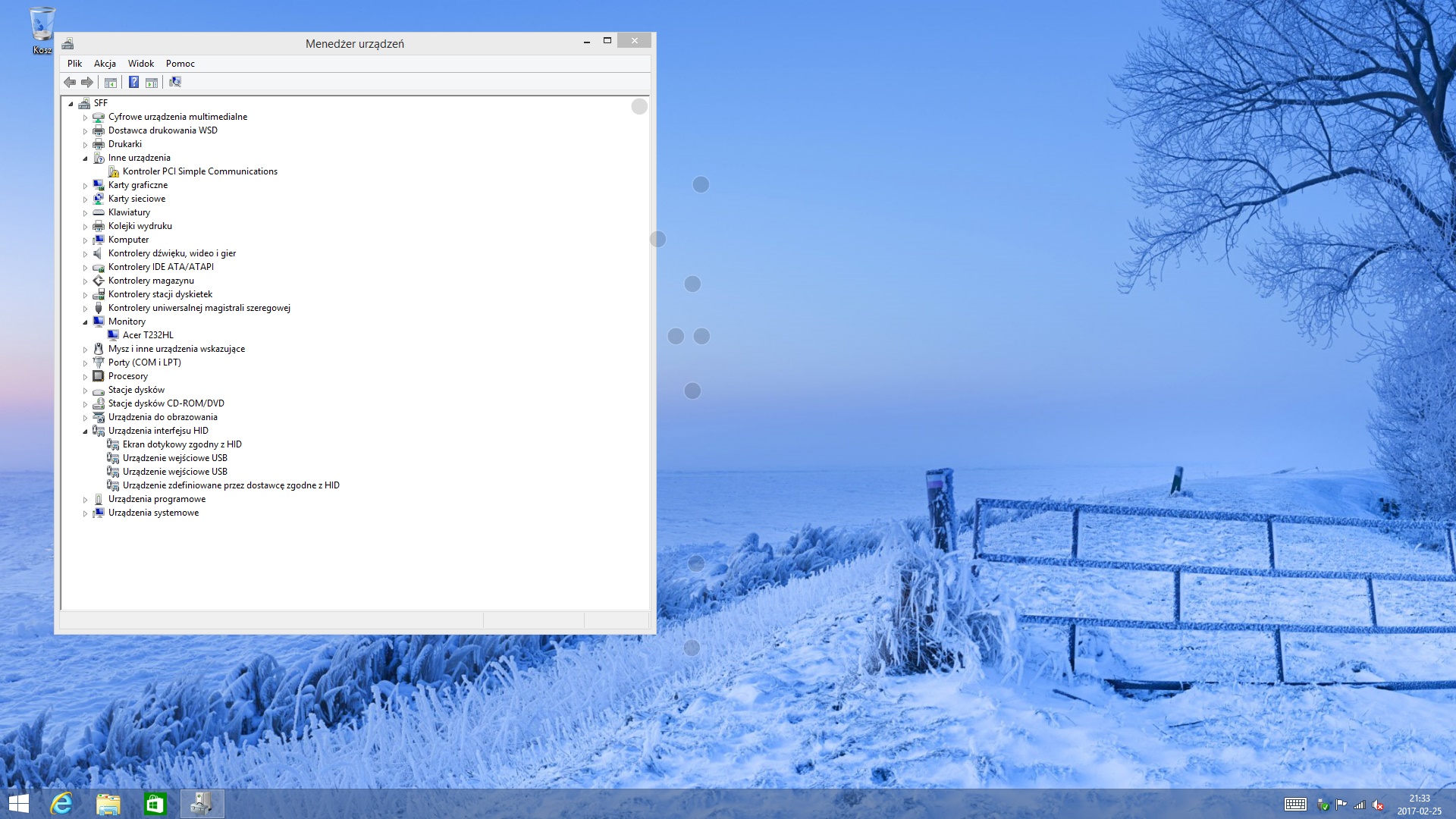

    od jakiegoś czasu walczę z problemem braku dotyku na monitorze Acer T232HL.
    Monitor połączony jest z komputerem HP Compaq DC7700 SFF za pomocą najzwyklejszego kabla do drukarki (nie ten oryginalny dołączany do zestawu, a najzwyklejszy od drukarki). Z kolei obraz przesyłany jest z karty graficznej ATI RADEON AMD 5450 512MB PCIE DMS Low Profile przez przejściówkę DMS-59 DVI i połączone kablem DVI - HDMI. Obraz działa bez problemu. Na komputerze zainstalowany jest system Windows 8.1 w wersji Professional. Sterowniki zostały zainstalowane wraz z systemem, ja nic nie zmieniałem. Prawidłowo również został zidentyfikowany we Właściwościach systemu 10-cio punktowy ekran do wprowadzania danych. Automatycznie zostało zainstalowane również oprogramowanie do obsługi klawiatury dotykowej i inne dodatki dotykowe. Jednakże dotyk w żadnym stopniu nie działa.
    Od czasu do czasu, bez jakiejkolwiek zauważalnej dla mnie systematyki na środku ekranu pojawiają się szare, transparentne okręgi i wskaźnik myszy przenosi się na górę. Udało mi się złapać kilka tych sytuacji i wrzuciłem je jako załączniki. Jest tam również obraz z menadżera urządzeń. Monitor jest prawidłowo wykryty, wykryty został również ekran dotykowy zgodny z HID.
    Poprzedni właściciel twierdzi, że dotyk działał na systemie Windows 2008.
    Będę wdzięczny za jakiekolwiek wskazówki odnośnie ożywienia dotyku...

    Podaj identyfikator sprzętu z menadżera urządzeń do brakującego sterownika PCI.
    Tu masz oryginalne sterowniki pod wersję systemu. musisz wybrać swoją 32 bitową lub 64.
    https://www.acer.com/ac/en/US/content/support-product/4507?b=1
    Czy instalowałeś sterowniki producenta do tego swojego HP czy na domyślnych Windowsa jest system? To ważne. Tu masz do swojego sprzętu
    http://support.hp.com/pl-pl/drivers/selfservice/hp-compaq-dc7700-small-form-factor-pc/3232029 są pod Vistę 32 i 64 ale jak masz pojęcie to zainstalujesz po wypakowaniu z menadżera urządzeń podając ścieżkę sterownika. Powinno pomoc.

    Sterowniki od monitora zostawiasz w spokoju. Interesuje cię ekran dotykowy zgodny z HID.

    Nie wyglada na sprawny, nic nie powinno sie samo wciskac (kropki) ani zamykac.
    Podlacz do innego komputera z innym systemem i sprawdz jak tam wyglada sytuacja.

    Podłączyłem do innego komputera z Windows 7 Pro - ta sama sytuacja. Wykryty ekran dotykowy, który jednak nie działa, a za to pojawiają się kropki i okna robią co chcą.

    Sterowniki do panelu dotykowego znajduja sie razem ze sterownikami do monitora (a przynajmniej powinny).
    Podaj tez identyfikator tego urzadzenia hid (pid i vid) z menadzera.

    A oto identyfikatory sprzętu:
    HID\VID_2149&PID_2306&REV_1331&MI_00
    HID\VID_2149&PID_2306&MI_00
    HID_DEVICE_UP:000D_U:0004
    HID_DEVICE
    A dotyk wariuje na całego, jest chwila, że można spokojnie coś robić na komputerze, a jest chwila, że kropki wyskakują praktycznie przez cały czas i otwierają lub zamykają się jakieś okna. Masakra.

    W bloku z urządzeniami HID mam dwa urządzenia dotykowe.
    1. Ekran dotykowy zgodny z HID
    2. Urządzenie zdefiniowane przez dostawcę zgodne z HID
    Na liście systemowej w przypadku aktualizacji ręcznej mam do wyboru - przy zaznaczonej opcji "Pokaż zgodny sprzęt" - mam do wyboru
    Ad. 1.
    - Ekran dotykowy zgodny z HID
    - Urządzenie zgodne z HID
    Ad. 2.
    - Urządzenie zdefiniowane przez dostawcę zgodne z HID
    - Urządzenie zgodne Z HID.
    Robiąc aktualizację opisaną przez Was powyżej, nie miałem co wybrać, bo w sterownikach do monitora nie ma żadnych sterowników HID.
    Czyżby wyglądało na to, że nic nie da się zrobić, aby dotyk zaczął prawidłowo działać? Wielka szkoda, bo monitor naprawdę ładnie świeci, a jeszcze jakby działał dotyk, to byłoby miodzio :)

    Pęknięcie byś zauważył raczej, uszkodzenie to chyba jedyna możliwa opcja w tym wypadku.

    Dobra, temat zamykam, wyjaśniła się sprawa, że wbrew temu, co twierdził poprzedni właściciel dotyk jest walnięty. Po dokładniejszych oględzinach pod światło i pod kątem na ekranie są jakieś delikatne ryski. Nie jest to pająk, ani nie widać ich przy włączonym monitorze, czy też przy wyłączonym, ale patrząc na wprost. No cóż, szkoda. Dziękuję wszystkim za pomoc.
