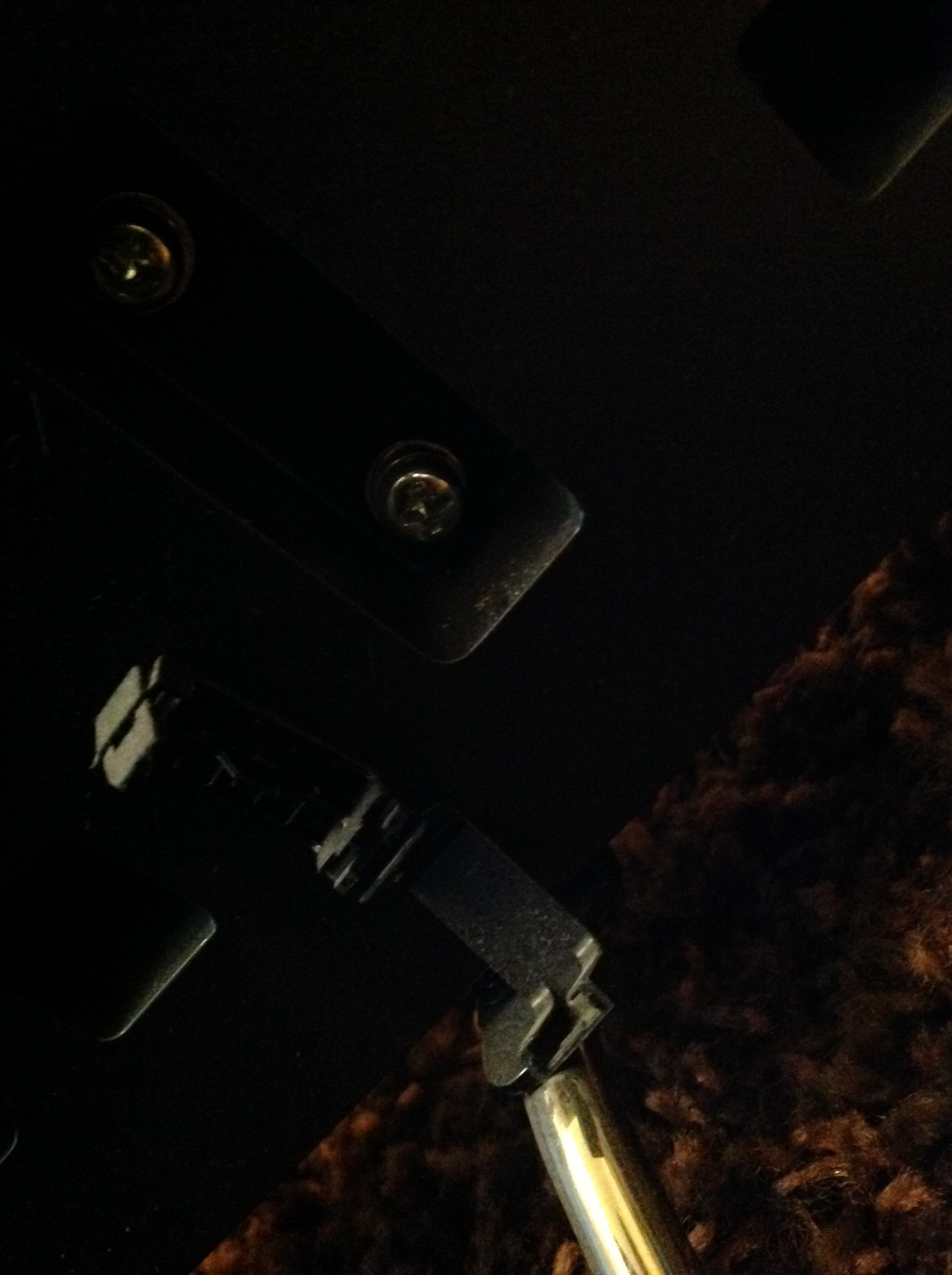

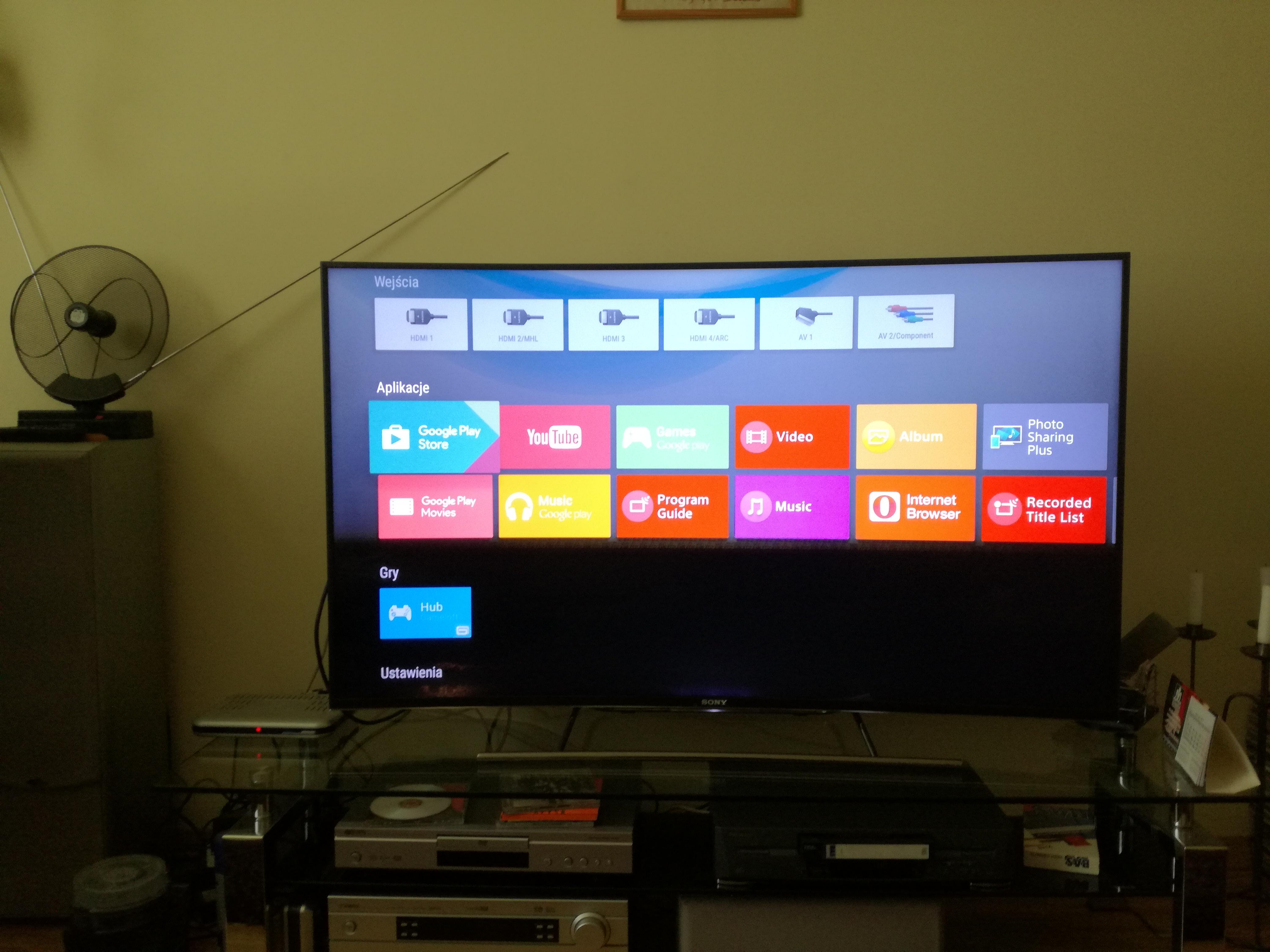

    Witam serdecznie wszystkich forumowiczów. Jestem tutaj po raz pierwszy, tak więc proszę o wyrozumiałość. Zgłaszam się do wszystkich forumowiczów z prośbą o pomoc. Otóż w zeszłym roku w styczniu (2016) zakupiłem w EURO RTV AGD telewizor SONY 4K UHD model KD55S8505C (zakrzywiony ekran). W lutym tego roku stwierdziłem usterkę polegającą na tym, iż po włączeniu telewizora po środku ekranu pojawiła się jasna jakby plama tzn. obraz jest o wiele jaśniejszy po środku niż z lewego czy prawego boku, po za tym nie wyświetlane są prawidłowo kolory są przejaskrawienia np. zielony w jednej części ekranu wydaje się blady z w drugie przechodzi jakby w niebieski, widać gołym okiem, że w żargonie komputerowym powiedzielibyśmy "pała grafika". Regulacja obrazu nic nie daje. Zwróciłem się o pomoc do SONY celem naprawy gwarancyjnej, ale serwisant, który mnie odwiedził stwierdził, że użyłem nieoryginalnych śrub do montażu telewizora na statywie i ponieważ one były dłuższe, to spowodowały lekkie wgniecenie w obudowie TV i jak stwierdził serwisant: NASTĄPIŁO ZWARCIE ELEKTRONIKI CO SPOWODOWAŁO USZKODZENIE DRIVERÓW. Dla mnie jako laika, nie jest to tłumaczenie, gdyż z tego co wiem, a miałem trochę elektryki na studiach, to w momencie zwarcia obwodu usterka następuję od razu tzn. moim zdaniem awarii ulega najsłabsze ogniwo, [b]tak więc usterka powinna pojawić się od razu a nie po 13 miesiącach. Niestety nie uzyskałem wyjaśnienia ani od firmy SONY ani od serwisu. Na chwilę obecną walczę z SONY i z Salonem EURO RTV AGD o uznanie reklamacji - po prostu denerwuje mnie, że mam w domu nie do użytku drobne 7000 zł. na stoliku RTV!!! Bardzo proszę o Waszą opinię jako ludzi znających się bardziej niż ja na elektronice. Z góry dziękuję, jeśli mogę prosić o przesyłanie odpowiedzi również na email: djkrzys(_at_)op.pl . Proszę o opinię na temat usterki TV SONY KD55S8505C Proszę o opinię na temat usterki TV SONY KD55S8505C Proszę o opinię na temat usterki TV SONY KD55S8505C
    #2 16312792
    miecho18
    Spec od komputerów
    Posty: 18702
    Pomógł: 3087
    Ocena: 2777
    Więc sprawdź choćby suwmiarką czy śruby były rzeczywiście zbyt długie. Oczywiście operacja do przeprowadzenia na wyłączonym, odłączonym od sieci na kilka minut TV. Jeśli zbyt długa śruba powodowała ucisk na moduł na którym znajduje się np. układ BGA, to usterka mogła wystąpić dopiero po czasie. Oczywiście o zwarciu nie ma mowy, serwisanta poniosła trochę fantazja.

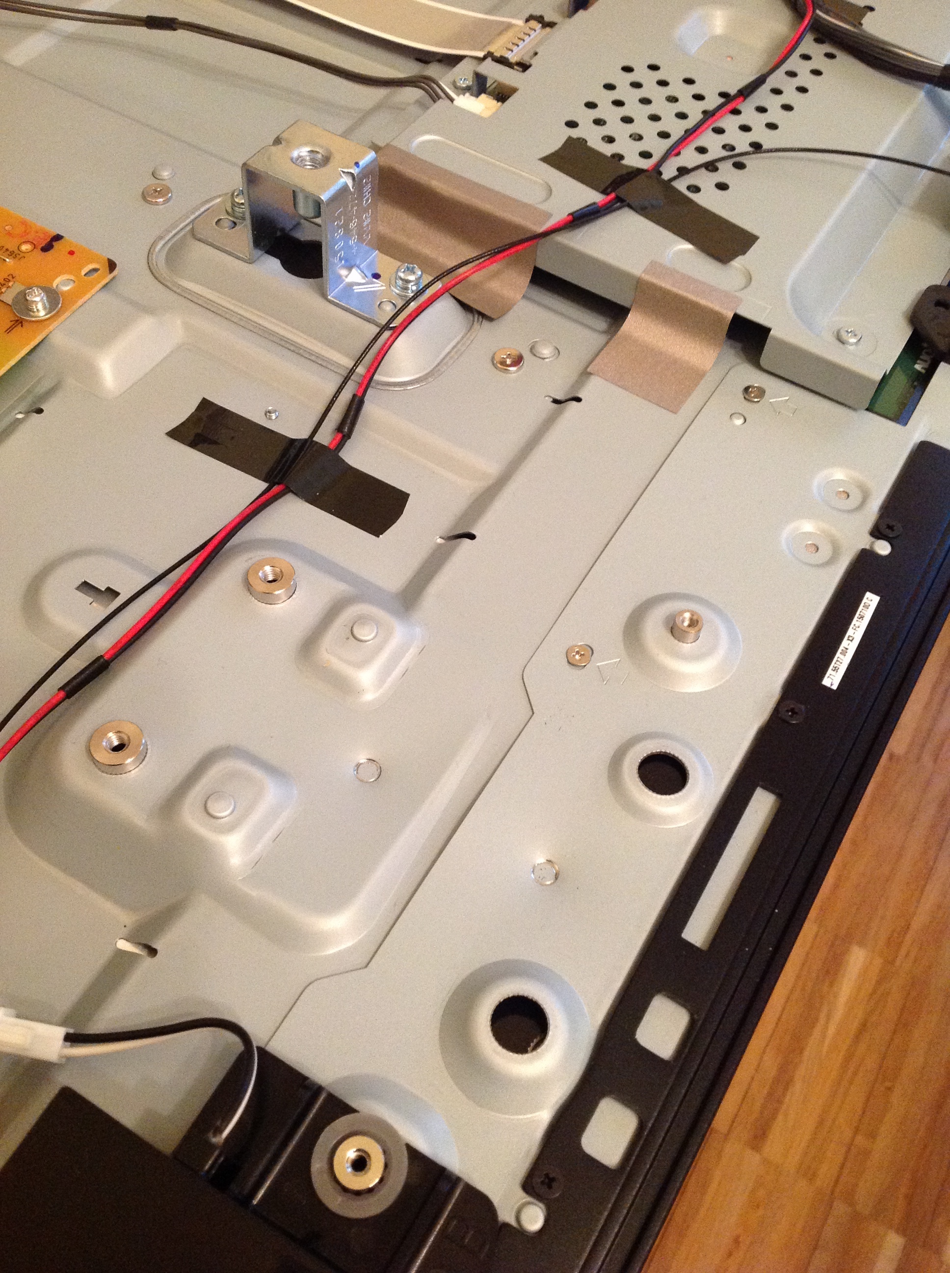

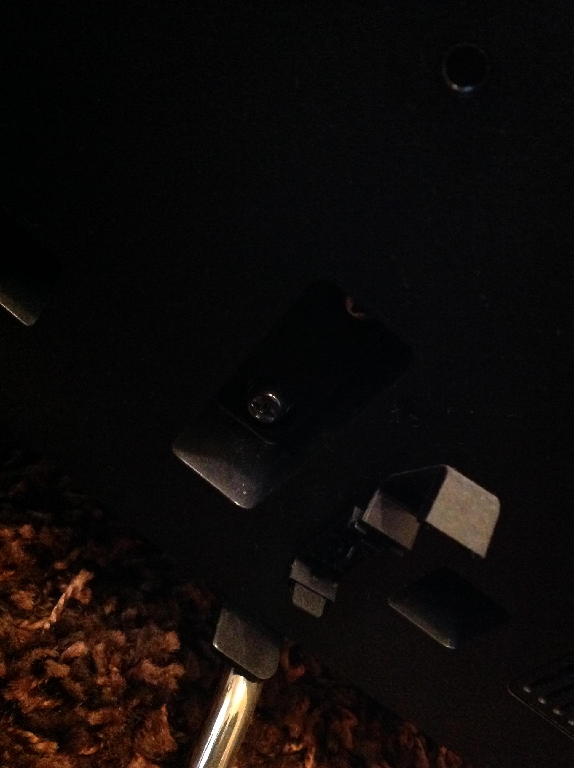

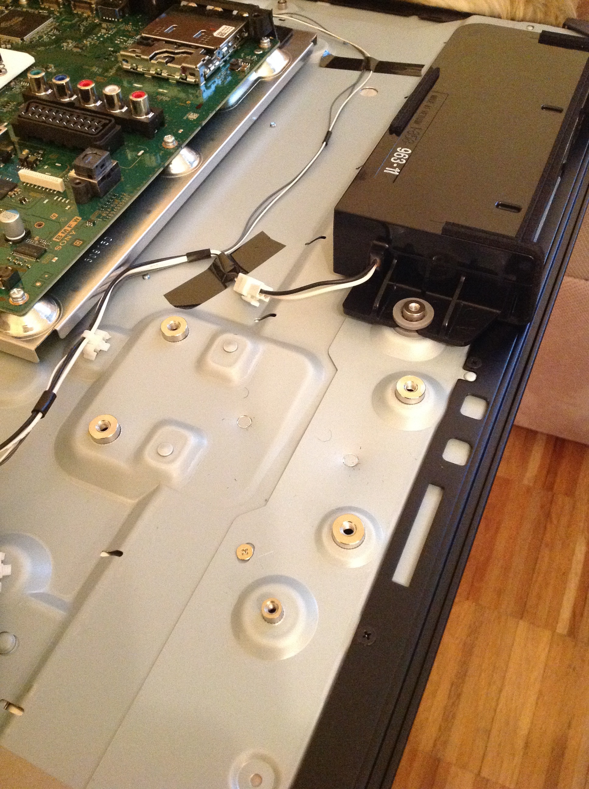

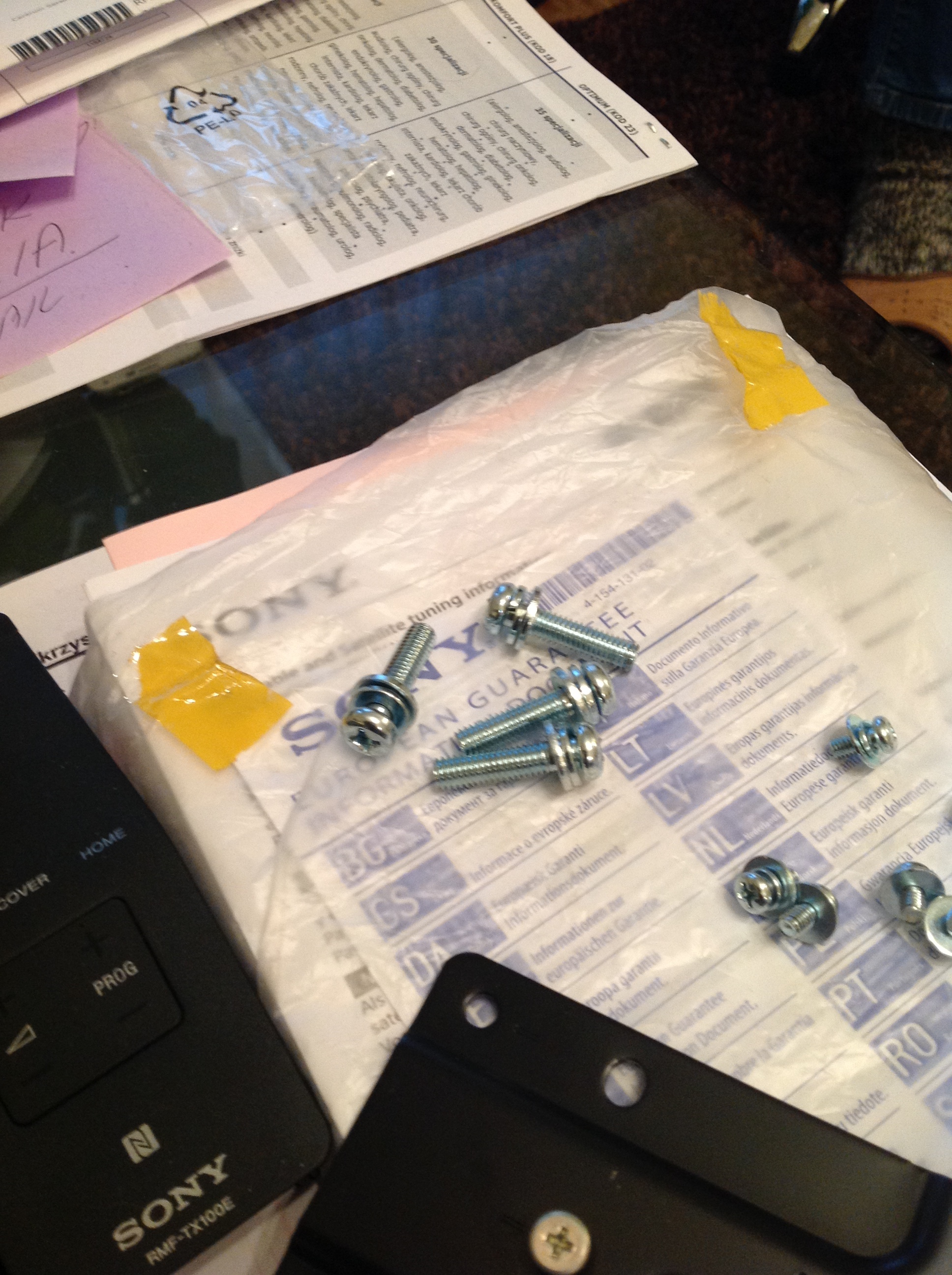

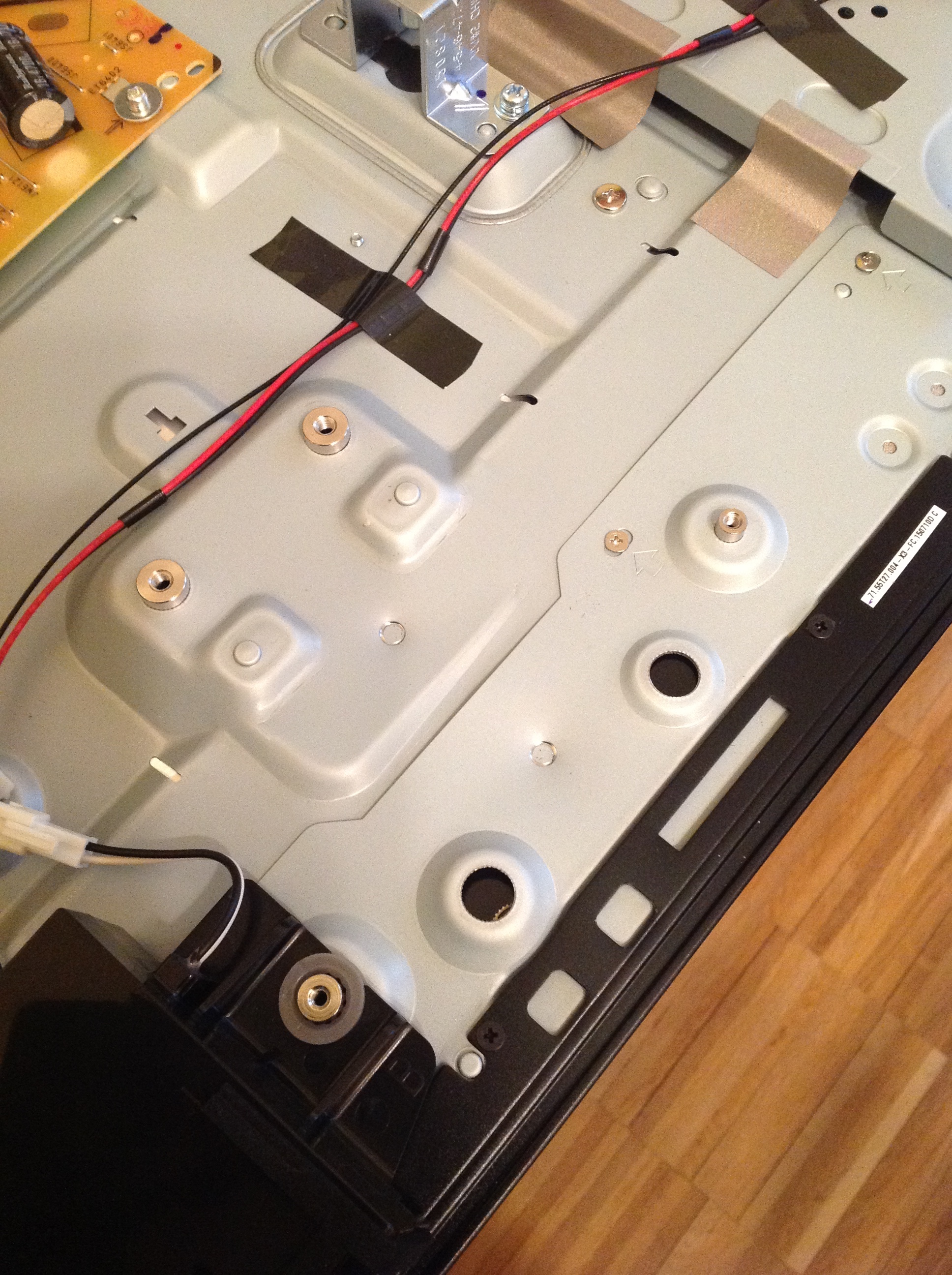

    suwmiarką nie ma co sprawdzać, bo widać na obudowie lekkie wklęśnięcia, zdjęcia niżej. Najgorsze jest to, że jakiś idiota wsadził te śruby do oryginalnego opakowania wraz z TV. Po za tym nie jestem kretynem żeby używać śrub, które uszkodzą mi telewizor za 7000 zł !!! A propos serwisanta, to dowcipniś powiedział mi żeby się nie przejmował (a ja po zawale), bo jakaś Pani przewierciła sobie śrubami obudowę. Grunt to empatia!!!

    Patrząc na zdjęcia jestem pewien, że zbyt długie śruby nie mogły spowodować opisanej przez Ciebie usterki, bo nie dotykały żadnego z modułów, tudzież nie wgniotły na tyle obudowy matrycy żeby matryca uległa uszkodzeniu.

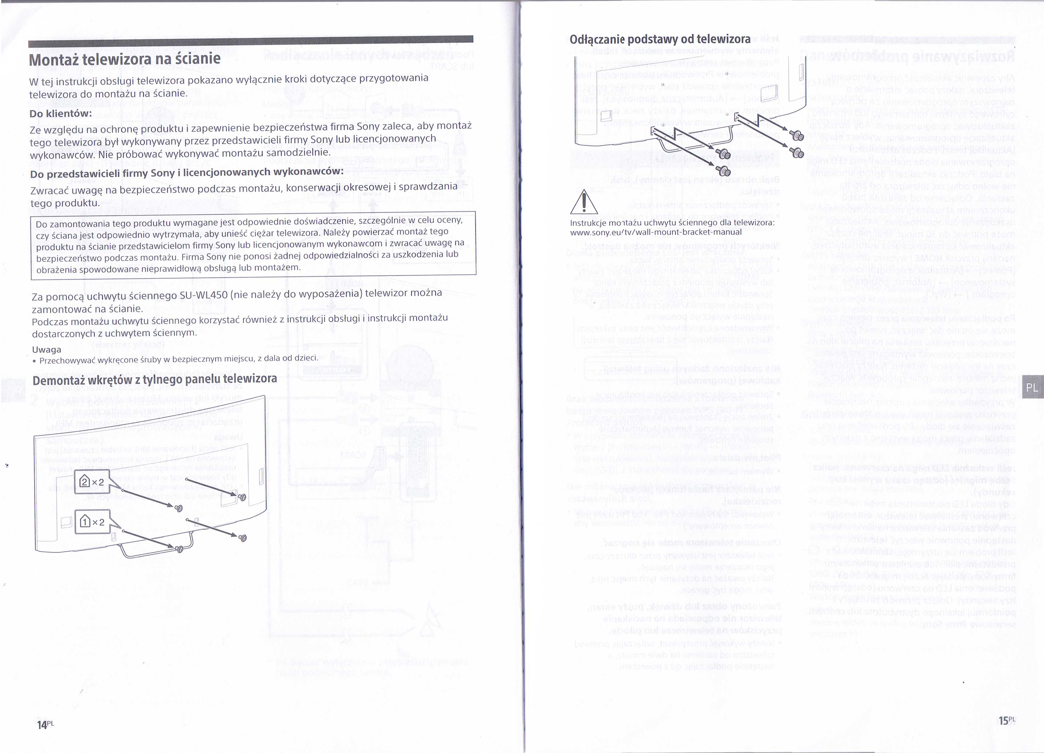

    Dzięki za odpowiedź, niestety ponieważ jestem w trakcie walki z firmą SONY, jak również i przede wszystkim, jak dowiedziałem się wczoraj u Rzecznika Praw Konsumenta, z firmą EURO RTV AGD muszę poczekać na ich odpowiedź, gdyż obowiązuje ich rękojmia. Dla mnie również jest bardzo ważne żeby z ich strony ktoś odpowiedział:
    1. W jaki sposób niewłaściwe śruby znalazły się w komplecie z TV!!!
    2. Uznał również, że montażowe blachy, które są dokręcone do obudowy a służą do montażu statywu nie mają ograniczników, które powodowałyby to, że używając zbyt długich śrub nie dochodziłoby do uszkodzenia obudowy - dla mnie jest to UKRYTA WADA KONSTRUKCYJNA
    3. Uznał również, iż instrukcja do tego telewizora jest niekompletna, gdyż nie ma tam wyraźnie zaznaczonego rozdziału MONTAŻ NA STATYWIE, jest tylko MONTAŻ NA ŚCIANIE

    Myślę, że raczej się nie staraj wybielać SONY, gdyż po pierwsze śruby nie stawiały zbyt dużego oporu - zorientowałbym się gdyby np. weszły do 3/4 długości a nie normalnie całe i wtedy lekki opór a po za tym w mojej instrukcji obsługi jest, to co na zdjęciu Proszę o opinię na temat usterki TV SONY KD55S8505C Proszę o opinię na temat usterki TV SONY KD55S8505C
    a według SONY powinno być tak jak w tym linku:
    http://pdf.crse.com/manuals/4574954111.pdf
    MOIM ZDANIEM ZASADNICZA RÓŻNICA!!! zapytałem ich nawet czy nie było ich stać na przesłanie tych instrukcji użytkownikom?
    po za tym wyraźnie napisane MONTAŻ NA ŚCIANIE, to gdzie jest w instrukcji MONTAŻ NA STATYWIE - po prostu zaniedbanie firmy SONY.
    Moim zdaniem mieli już taką sprawę lub też kilka spraw i wtedy dokonali uzupełnienia w instrukcji!!!

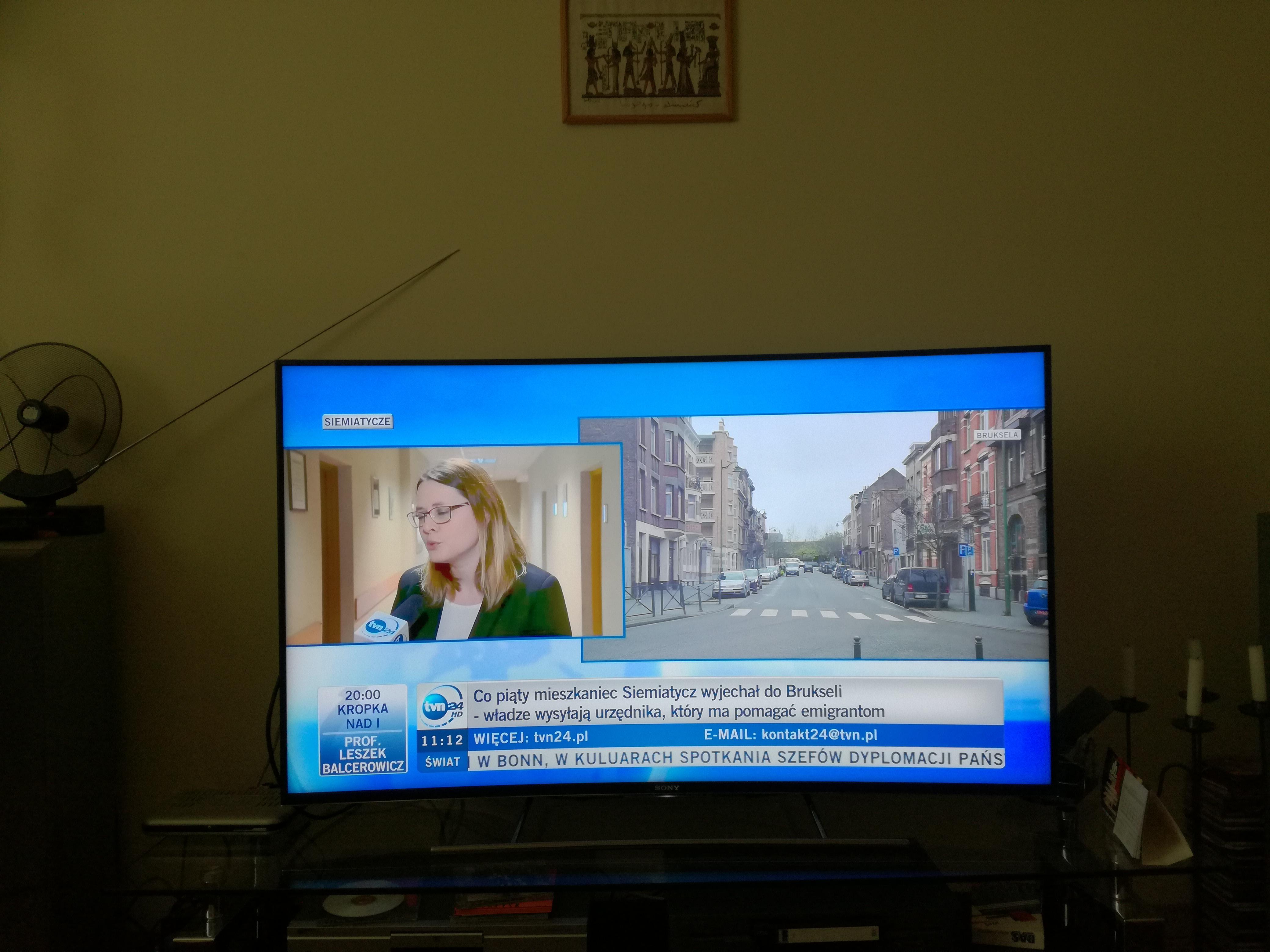

    Pewnie wkręcając dokonałeś naprężeń na matrycę. Należało by podłączyć generator sygnałów i zobaczyć na kolorach testowych jak to wygląda. ( czerwony zielony niebieski )
    Tak sobie polemizuję albo uszkodzenie trwałe lub tylko utrzymuje się od naprężenia konstrukcji nośnej.
    Gdyby uszkodzenie było elektroniki to by pewnie były jakie artefakty ( chyba tak to się zwie ) bardziej bym twierdził że jest jakieś odkształcenie oddziałujące na matrycę. Może gdyby ustało to może by było OK zwłaszcza ze to jakiś twór zakrzywiony.

    Patrząc na zdjęcia blachy to ta jedna wygląda tak jak by się od wkrętu wgniotła lekko i naciskała na matryce czy tam to co jest za nią jako podświetlenie.
    To takie moje spekulacje.
    Zaś co dalej? Nie wiem. Jak by jakiś sprytny elektronik od LCD był i pogadać z nim by odkręcić co nieco i zobaczyć czy to nie efekt naprężenia.
    Moim zdaniem wszelkie uszkodzenie elektroniki objawiało by się pasami czy innymi " artefaktami " bo źle by były sterowane komórki kryształu.
    Jak masz siłę to możesz spróbować zrobić obrazy czerwony zielony niebieski i podać na tv jako zdjęcie by cały ekran był jednego koloru wtedy ocenisz jak to wygląda bo na takich tłach to nie zbyt to widać.

    O ile dobrze pamiętam to ta blacha ma grubość 0.8mm lub nawet 1mm (?) Ślady po śrubach wyraźnie wskazują na użycie dużej siły - o ile nawet sama blacha od razu nie dotknęła płytek elektroniki, to nie zapominaj, że w TV są i wysokie napięcia - chociażby do zasilania podświetlenia. A skutkach długotrwałego oddziaływania wysokiego napięcia zmiennego na izolację nie trzeba chyba pisać.
    Poza tym jest coś takiego (pozwól że przypomnę) jak "zmęczenie materiału" - jeśli faktycznie matryca została w jakiś sposób odkształcona poprzez złe śruby (nie bezpośrednio, ale właśnie poprzez naprężenia wynikające z tych powgniatanych blach) - bardzo możliwe, że dopiero po 13 miesiącach miała dość. A tak w ogóle - rozumiem, że gdyby TV przestał działać poprawnie natychmiast po wkręceniu śrub - nie miałbyś pretensji do serwisu?

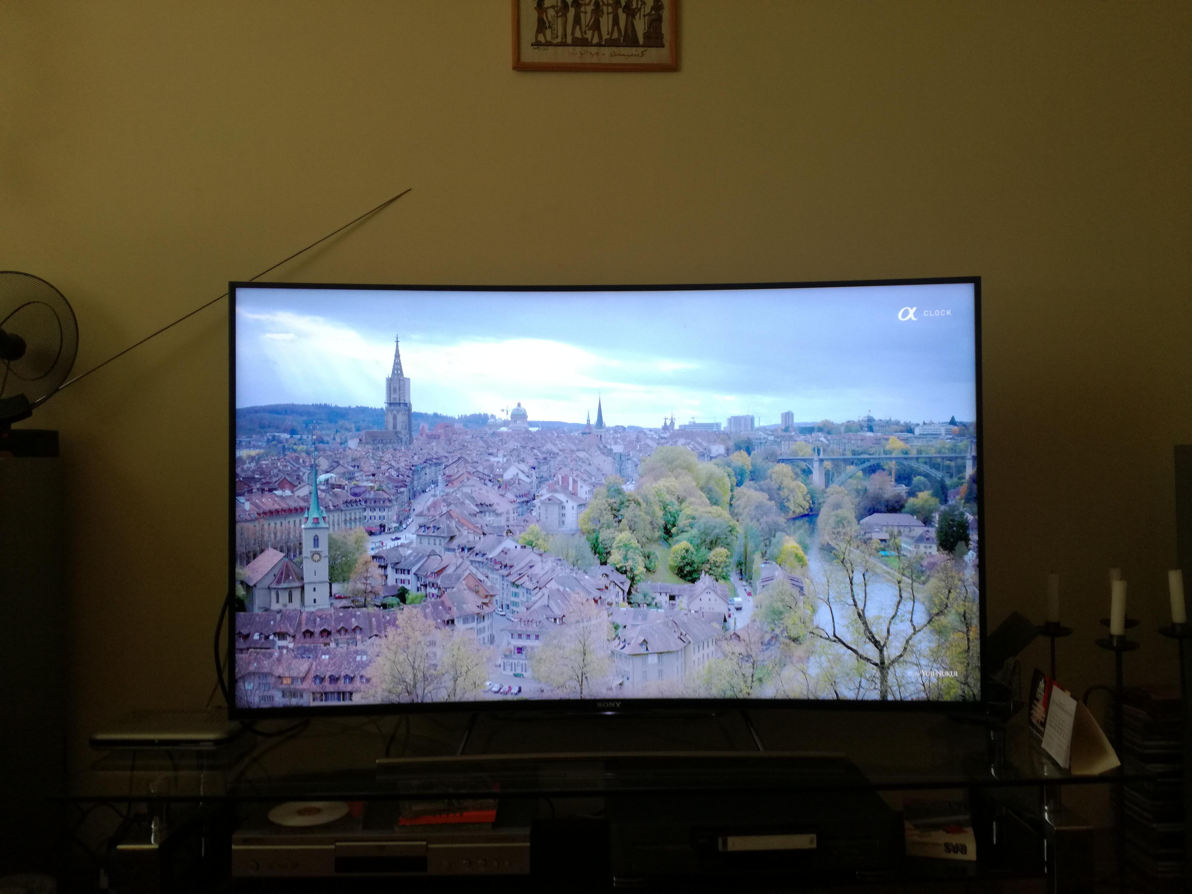

    Telewizor został naprawiony przez jedną z firm, które zajmują się naprawą różnej elektroniki. Jak się okazało padł jakiś moduł od grafiki czy coś w tym stylu i to nie z powodu użytych zbyt długich śrub. Niestety nie polemizowałem już z pracownikami serwisu SONY z Radomia, gdyż nie chciałem psuć sobie nastroju, nerw a przede wszystkim zniżać się do ich poziomu intelektualnego.
    Pozdrawiam wszystkich i dziękuję za okazaną pomoc.
Użytkownik zgłosił problem z telewizorem SONY KD55S8505C, który po roku użytkowania wykazuje usterkę w postaci jasnej plamy na środku ekranu oraz nieprawidłowego wyświetlania kolorów. Serwisant SONY zasugerował, że użycie nieoryginalnych, zbyt długich śrub do montażu mogło spowodować uszkodzenie. Użytkownik podważył tę tezę, wskazując na brak oporu przy wkręcaniu śrub oraz na wklęśnięcia w obudowie. Po wymianie informacji z innymi użytkownikami forum, okazało się, że problem mógł być związany z uszkodzeniem modułu graficznego, a nie z użytymi śrubami. Ostatecznie telewizor został naprawiony przez niezależny serwis, który potwierdził, że usterka nie była spowodowana błędem użytkownika.
