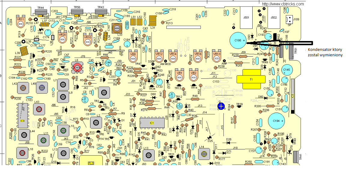

    Witam drogich forumowiczow.
    Mam pewien problem z CB radiem, po zakupie podlaczylem radio do 13.8V i przez przypadek zostal uszkodzony kondensator 1000µF 24V, radio ma zasilanie na mikrofon podlaczone z tylu przy wejsciu od zasilacza i jeden z pinow zrobil zwarcie, wiec podejrzewam ze dlatego kondensator wybuchl.
    Nie jestem elektronikiem, ale poradzilem sobie z wymiana kondensatora z takimi samymi parametrami jak uszkodzony.
    Wiec radio sie wlacza i nadaje, ale jest problem z modulacja, na pelnej mocy radio poprostu "pierdzi" przy nadawaniu, gdy zdejmuje moc stopniowo "pierdzenie" jakby zwalnia, kiedy jest 0 mocy pierdzenia w ogole nie ma.
    Czy moglibyscie mnie naprowadzic, gdzie mam szukac przyczyny?
    Dziekuje bardzo.

    Proszę zobaczyć na załączonym obrazku, to jest kondensator który został wymieniony na płycie. CB radio Superstar 3900 - zakłócenia modulacji po wymianie kondensatora

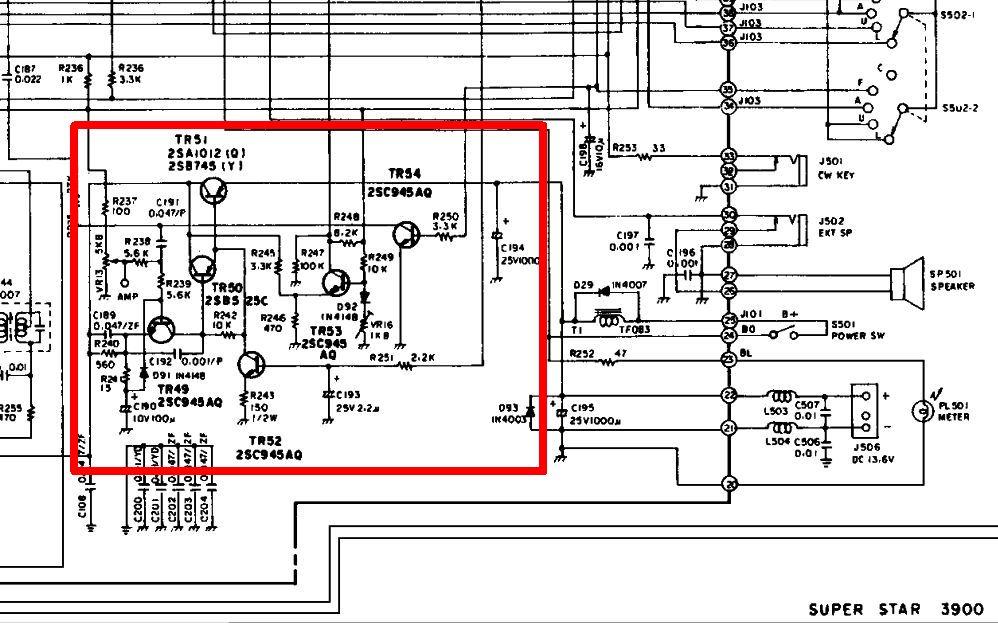

    Więc na 100% włożyłeś wtyczkę odwrotnie. Środkowy bolec nie jest umieszczony na środku i wciskając wtyczkę na siłę musiałeś go wypchnąć. Pytanie jeszcze czy po takim podłączeniu włączyłeś radio. Sprawdź diodę D93 bo też będzie uszkodzona (przerwa), albo wyparowała. Sprawdź C194 czy nie spuchnięty. Sprawdź zaznaczone w prostokącie tranzystory. Swoją drogą trochę dziwne radio, duża część jest zasilana na stałe, z pominięciem wyłącznika.

    Wymień jeszcze dodatkowo C194 i zmierz czy jest na kolektorze TR41 około 8V podczas nadawania i odbioru.

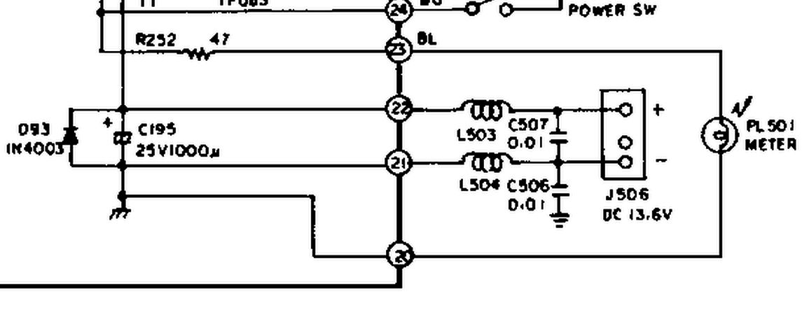

    Wiec kondensator C195 zostal wymieniony oraz dioda D93, z tylu od strony druku rowniez byla sciezka wypalona, wiec to tez zmostkowalem.
    Radio smiga jak nalezy, chacialem podiekowac wszystkim kolegom za podpowiedzi a szczegolnie za te trafne :D

    Załóż na kabel zasilający bezpiecznik (o właściwej wartości). W razie odwrotnej polaryzacji napięcia zasilającego dioda D93 zrobi zwarcie i spali się bezpiecznik. Gdybyś go miał prawdopodobnie do wymiany byłaby tylko dioda i bezpiecznik. Jest szansa że ocalałaby ścieżka i kondensator. Ja z reguły wymieniałem te zabezpieczające diody na 3 lub 5 amperowe.
