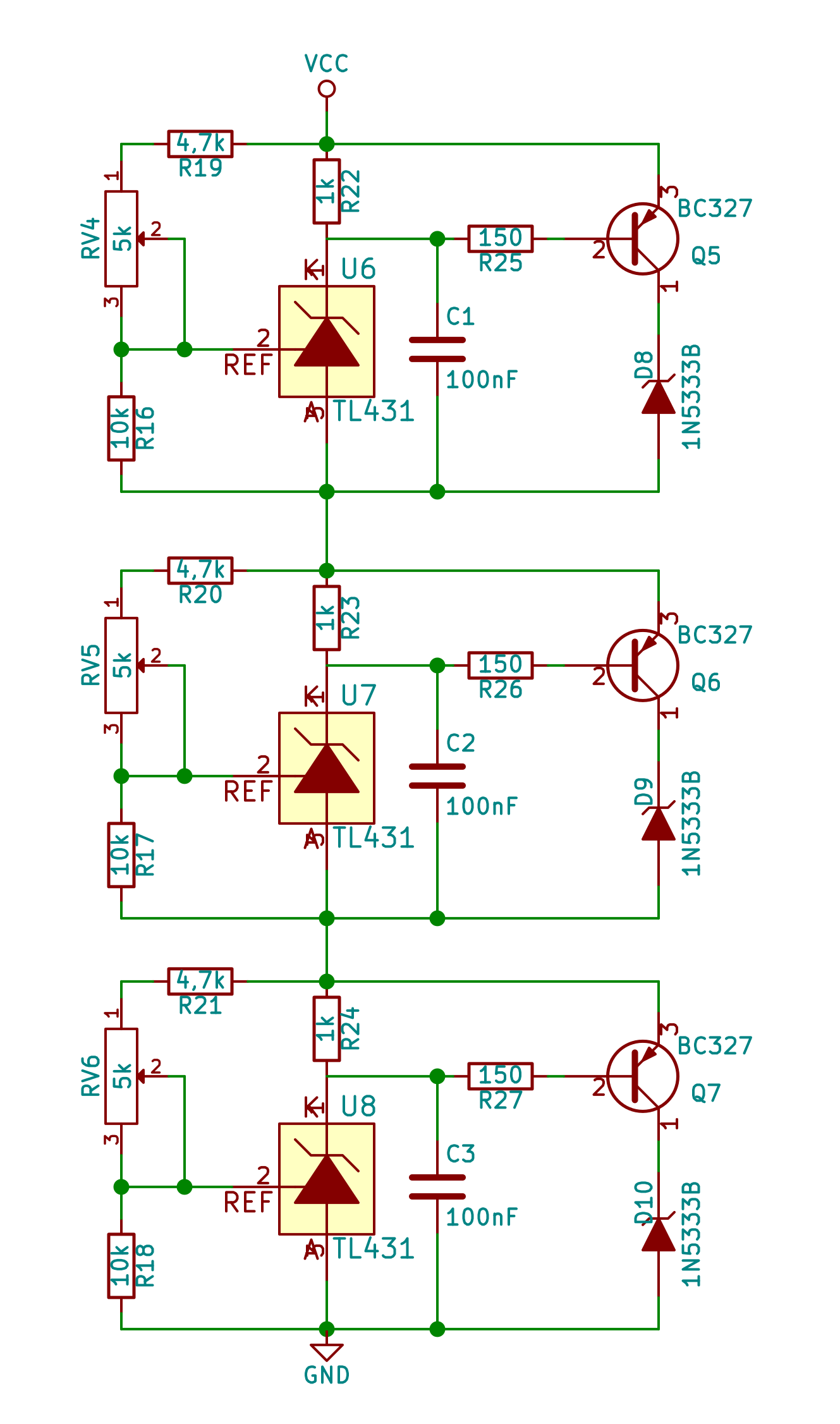

    Cześć wszystkim :) Otóż projektuję pewien układ, w którym zachodzi potrzeba ładowania akumulatora złożonego z 3 celi li-ion 18650. Oczywiście w takim wypadku niezbędny jest balancer, dlatego postanowiłem zastosować rozwiązanie z tej strony, jak na schemacie nr 1. Układ lekko zmodyfikowałem, dodając diodę zenera 3,3V 5W, która ma w założeniu przejąć część wytracanej mocy. Niestety okazało się, że napięcia na poszczególnych celach rozjeżdżają się razem ze wzrostem prądu - 4,2V przy 100mA rośnie do 4,3 i więcej przy 200mA, co jest oczywiście niedopuszczalne i stanowi zagrożenie. Próbowałem zwiększyć prąd bazy tranzystorów zmniejszając rezystory na katodach TL431 do 470Ω. Efektem było lekkie zmniejszenie wahań, ale i tak sytuacja wyglądała tragicznie. Próbowałem nawet dodać drugi tranzystor (schemat 2), który miał zmniejszyć prąd w gałęzi TL a także zmieniać wartości rezystorów w dzielniku napięcia - bez efektu. Nie mam pojęcia co może być tutaj przyczyną, czy konieczne będzie zrobienie tego jak w stabilizatorach liniowych, ze wzmacniaczem operacyjnym ? A może istnieją jakieś inne rozwiązania ? Od razu mówię, że łączenie ogniw równolegle odpada z powodu konieczności zastosowania przetwornicy - a prąd wyjściowy będzie wynosić szczytowo 5A, co przy połączeniu równoległym będzie katować ogniwa prądem co najmniej 15A. Nie mówiąc o tym, że przy takim niskim napięciu zasilania już lepiej byłoby zastosować przetwornicę wirową :D Słyszałem o jakimś „myku” dzięki któremu można użyć znanego i lubianego UC3843 przy Uzas < 8V, ale to chyba temat do innego działu (niemniej jednak nie obraziłbym się za krótkie wytłumaczenie).
    Dziękuję i pozdrawiam !
    PS. Przepraszam za tak trywialne pytania, ale czy ktoś mógłby mi rozjaśnić, jaki jest cel stosowania diody szeregowo z bazą (schemat 3, zaczerpnięty z wcześniej wymienionej strony) ?
    Spoiler:
    Schemat 1:
    Niestabilność balancera do ogniw 18650 3S - wzrost napięcia przy większym prądzie
    Schemat 2:
    Schemat 3:

    Jeśli układ jest niestabilny - tzn wpada w oscylacje to spróbuj zmniejszyć wzmocnienie poprzez dodanie rezystora do pomiędzy bazę a katodę TL431. Tranzystor możesz zastosować typu darlingtona.
    Zmniejszanie rezystora połączonego z katodą TL431 ze schematu który podałeś nie zwiększa a zmniejsza prąd bazy.
    Pomierz układ i sprawdź jaki masz dokładnie problem. Nie podałeś nawet jakie jest napięcie na katodzie i wejściu układu T431 gdy układ jest zasilany z 4,3V

    Układ ten powinien działać bardzo sztywno, tzn po przekroczeniu napięcia 2,5V na wejściu TL431 prąd tranzystora powinien bardzo mocno rosnąć utrzymując stałe napięcie pomiędzy + a - zasilania układu.
    Maksymalny prąd kolektora nie może być większy niż w przybliżeniu Imax = hfe * 0,1A.
    Osobiście poleciłbym Ci jednak lepsze do tej aplikacji układy np. LMV431, (TLVH431) - one do pracy wymagają jedynie 55uA zamiast 1mA jak to jest w przypadku TL431. Na tych układach rozładowanie akumulatorów byłoby mniejsze.

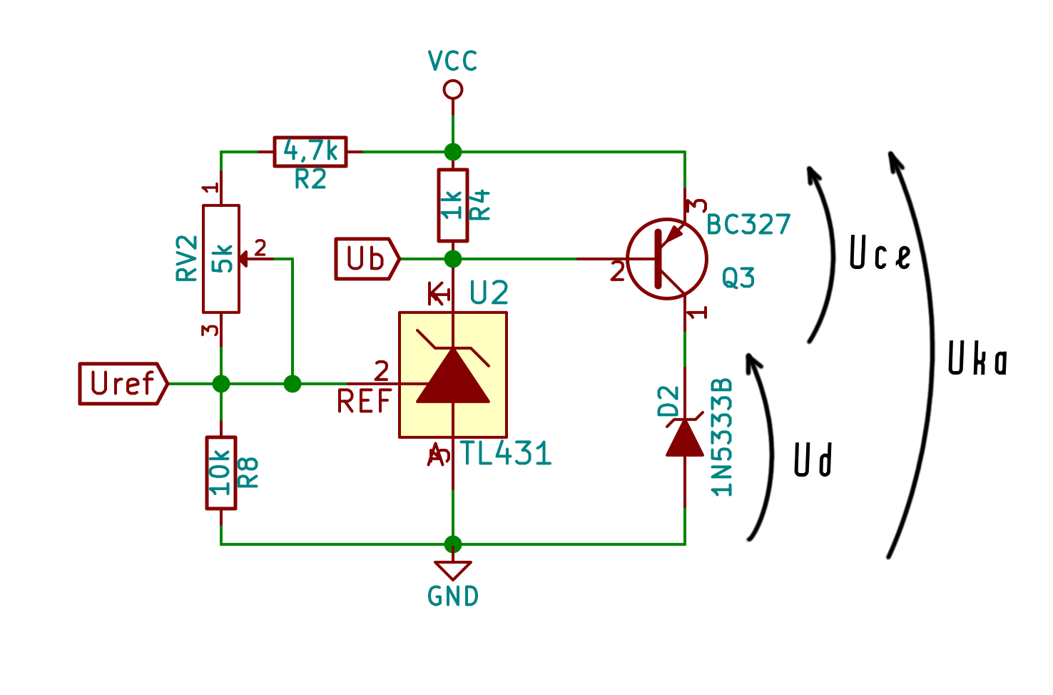

    Właśnie też miałem taką nadzieję, że będzie sztywno trzymać, a jak widać w praktyce, pływa :D
    Skąd taki wynik ? Wydaje mi się, iż tutaj większe znaczenie będzie miała moc strat - biorąc po uwagę 625mW maks. i to, że na tranzystorze musi wystąpić spadek Uce = 0,9V dla utrzymania 4,2V na wyjściu, maksymalny prąd z moich wyliczeń wynosi ok. 600mA.
    Bardzo dziękuję za propozycję :) Problem rozładowywania akumulatorów przez balancer miałem zamiar rozwiązać układem odcinającym go jeśli nie ma napięcia ładowania, aczkolwiek jeszcze się nad tym zastanowię.
    Ok, teraz pomiary:
    Spoiler:
    Przy 65mA
    Uka = 4,244V
    Ub (albo Uk TL431) = 3,53V
    Uref = 2,487V
    Ud (diody zenera) = 2,695V
    Uce = 1,536V
    Przy 130mA
    Uka = 4,215V
    Ub = 3,515V
    Uref = 2,487V
    Ud = 2,911V
    Uce = 1,33V
    Przy 200mA
    Uka = 4,248V
    Ub = 3,437V
    Uref = 2,493V
    Ud = 3,095V
    Uce = 1,163V
    Przy 400mA
    Uka = 4,325V (!)
    Ub = 3,34V
    Uref = 2,533V
    Ud = 3,253V
    Uce = 1,1V
    Wewnętrzne źródło napięcia referencyjnego TL431 daje 2,489V.
    Z tego, co widzę, przy niskim prądzie napięcie na diodzie zenera nie wzrasta jeszcze do wartości znamionowej i część mocy przjemuje tranzystor, ale raczej nie w tym rzecz ...
    Dziękuję za odpowiedzi :)

    Wzbudzał się, dodałem wspomniany rezystor i działa dobrze, ale nie upieram się przy tym - lepiej dodać porządną kompensację z kondensatorem.
    Uref = 2,533V
    Ud = 3,253V
    tu jest coś nie tak - dobrze masz to polutowane?
    TL431 ma maksymalny prąd 100mA, po jego pomnożeniu przez hfe uzyskujemy prąd maksymalny kolektora. Nie wiemy jaki masz tranzystor.
    BC327, było na schemacie :)
    Chyba trochę namieszałem z oznaczeniami napięć, tutaj powinno być to lepiej widoczne:
    Po dodaniu rezystora do bazy i kondensatora 1nF między wyprowadzenia TL431, układ stał się dużo stabilniejszy, teraz napięcie nawet lekko spada przy podkręcaniu prądu :) Ale myślę, że to tylko kwestia dobrania odpowiedniego rezystora bazy, teraz ma 330Ω. Zastanawiam się tylko, czy takie rozwiązanie całości nie będzie miało jeszcze jakichś ukrytych wad ? Układ będzie czasem pracować w warunkach atmosferycznych (przy wahających się temperaturach), nie będzie to wpływało na jego parametry ? Powinienem zastosować jeszcze jakieś zabezpieczenia przeciw wzbudzaniu się i temu podobnym ?

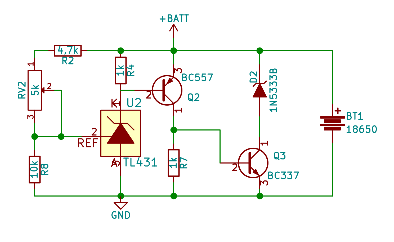

    pawlik118 napisał:
    Na Twoim schemacie jest tranzystor NPN
    Racja, już poprawione, walnąłem się przy przerysowywaniu schematu.
    No cóż, zadowolony ze wstępnych testów, gdzie pojedynczy segment zachowywał się poprawnie, postanowiłem połączyć wszystkie trzy segmenty szeregowo, jak powinno być już w końcowym urządzeniu - i tu rozczarowanie, ustawienie napięcia na jednym segmencie powodowało zmianę na dwóch kolejnych o 0,5-1V, napięcia na wszystkich trzech sekcjach pływały +-30mV i wystarczyło np. ochłodzić jeden z tranzystorów by zadane parametry się zmieniły ...

    Jakby kogoś interesowało jakie parametry można osiągnąć w tym układzie to opisze swoje.
    Mój układ (według schematu 3 z pierwszego postu, ale pozostałe nie powinny być gorsze) trzymał napięcie z w zakresie 4mV przy zmianie prądu od kilkudziesięciu mA do 3A, tranzystorem wyjściowym był MJD45H11 (duża beta przy prądach rzędu kilku A), więc jeśli się to dobrze zrobi, parametry są lepsze niż potrzeba. Poza tym choć w dokumentacji TL431 określono minimalny prąd na 1mA, w praktycznym układzie prąd poniżej napięcia progowego był o rząd wielkości mniejszy.

    Ok, teraz na BD140 napięcie zmienia się o 30mV przy prądzie 100-600mA i wszystko wygląda na to, że sprawa jest załatwiona, zobaczę jeszcze jak będzie się zachowywał na dedykowanej płytce :) Jedyne, co mnie martwi, to rozmiary, ponieważ w przyszłości chciałem używać podobnego rozwiązania do ładowania pakietu 6S (zwyczajnie większa liczba segmentów), gdzie wielkość urządzenia będzie już miała duże znaczenie i nie do końca będę mógł sobie pozwolić na wstawienie 6 tranzystorów w TO-220. Patrzyłem na fabryczne konstrukcje BMSów, gdzie największym elementem był rezystor 47R w obudowie 2512 a tranzystory w SOT-23 i też bym czymś takim nie pogardził :D Zastanawiam się, jak to mogło działać w praktyce, nie powodując pożaru przy prądzie ładowania rzędu 1A. Fabryczne ładowarki li-ion, mające możliwość ładowania z balansowaniem pakietu <6S prądem 6A, też nie mają jakichś ogromnych rozmiarów. Domyślam się, że chodzi tutaj o to, że balanser właściwie włącza się jedynie w końcowej fazie ładowania, gdy prąd jest już niski. Ale jak go policzyć w takim razie ? :D I czy przypadkiem nie byłoby tak, że po włączeniu ładowania bez podłączonego pakietu, spowodowałbym przegrzanie i uszkodzenie układu balansowania ?

    Melduję się po przerwie, tym razem z wynikami kolejnych testów :) Okazało się, że po zmontowaniu układu na wytrawionej płytce, wszelkie problemy zniknęły - z przyzwyczajenia do układów, w których prąd nie przekraczał kilkudziesięciu mA, pominąłem tak trywialną rzecz, jak rezystancja połączeń na płytce stykowej :oops: Dodatkowo zauważyłem ciekawą właściwość - przy użyciu kondensatora 100nF THT między anodą a katodą, wszystko było ok, po zamontowaniu odpowiednika SMD 0603, układ się wzbudzał i generował ładny przebieg piłokształtny :D Ale to nie jest istota tego, o co chciałem zapytać. Otóż - jak to jest z tą sygnalizacją naładowania? W układzie z linku, dioda zostaje zapalona praktycznie natychmiast, gdy zaczyna przepływać prąd przez układ. U mnie jest podobnie, do jej zapalenia wystarczy już 1mA. Czy taki stan rzeczy jest dobry? Zastanawiałem się, czy nie powinienem dodać tam układu, który załączyłby diodę dopiero przy prądzie rzędu 100mA, ale patrząc na to z drugiej strony - teoretycznie gdy akumulator jest naładowany lub nie podłączony, przy Uzas = 12,6V, przez segmenty nie powinien płynąć żaden prąd. Oczywiście w rzeczywistości jest mały upływ rzędu 1mA i powinna się świecić sygnalizacja naładowania na wszystkich segmentach. I nie ma najmniejszej potrzeby tracenia mocy w ciepło po naładowaniu, podając wyższe napięcie zasilania i zmuszając diody do stabilizacji napięcia (a w konsekwencji przepływu znamionowego prądu ładowania). Należy jedynie ograniczyć prąd początkowy, żeby nie uszkodzić akumulatora. Czy mój tok rozumowania jest w takim razie poprawny? Czy pominąłem jakąś kwestię? :D
