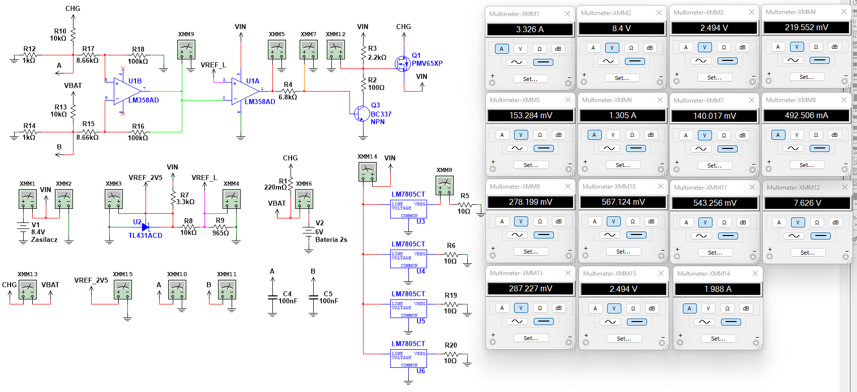

    Chciałem stworzyć układ, który naładuje akumulatory 18650 połączone w trybie 2S prądem 1 A do pełna.
    Wymyśliłem taki układ, ale nie mogę uzyskać dokładnie prądu 1 A.
    Prosiłbym o ocenę stworzonego układu, czy zrobiłem to dobrze, bo napięcie referencyjne jest w porządku, spadek na rezystorze pomiarowym także sugeruje, że MOSFET powinien się bardziej przymknąć, aby obniżyć prąd ładowania.
    Siedzę już nad tym drugi dzień i nie wiem dlaczego MOSFET typu PNP nie chce poprawnie regulować prądu.
    Wiem, że to regulacja liniowa i że duże straty w postaci ciepła będą na tranzystorze MOSFET (ok. 3 W), ale chciałem zacząć od czegoś prostego. Jak widać, przerosło mnie nawet to zadanie.
    Po zaniku zasilania VIN te stabilizatory 7805 powinny być zasilane z akumulatorów 18650.
    Schemat elektroniczny liniowego układu ładowarki Li-Ion 2S z odczytami prądów i napięć za pomocą wirtualnych multimetrów.

    Rezystor pomiarowy to 220mΩ, przy prądzie 1A powinien być na nim spadek napięcia 220mV. To napięcie jest porównywane przez U1A z napięciem referencyjnym, jeśli jest wyższe tranzystor NPN powinien przestać przewodzić co powoduje ściąganie bramki do plusa zasilania. Gdy różnica napięć jest niewielka między bramką a źródłem mosfet przestaje przewodzić. Coś źle założyłem?

    Q3 ma na bazie <0,2V więc powinien być zatkany, a mimo na R3 jest spadek napięcia, który załączą Q1, sprawdź co w tym obwodzie jest nie tak, masz symulator, każdy parametr możesz sprawdzić
    Ten układ nie będzie stabilny, będzie oscylował, bo masz za duże przesunięcia fazy w pętli sprzężenia zwrotnego. Może dlatego wskazania mierników napięcia stałego wyglądają nielogicznie. Jeśli na bazie pojawi się na chwilę 0,7V a później przez dłuższy czas będzie zero, to miernik może pokazać 0,14V Sprawdź przebiegi.

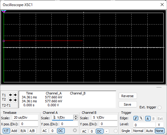

    Przerysowałem schemat w nowym pliku i działa, zrobiłem pomiar oscyloskopem:
    Teraz nie wiem, czy ten układ jest na tyle stabilny, aby go użyć, czy coś warto poprawić?
    Pomiar dla DC:
    Zrzut ekranu z symulacji oscyloskopu pokazujący napięcie stałe około 577,660 mV na kanale A.
    Różnice mikroskopijne.

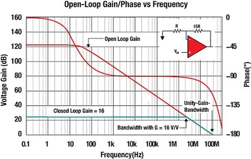

    dragolice16 napisał:
    Najbardziej mnie zaciekawił ten fragment. Czy można to jaśniej opisać? Pewnie wymaga to wykonania obliczeń. Bieguny zera transmitancje, projektowanie kompensatorów, jeszcze nie miałem okazji zderzyć się z tym w praktyce.

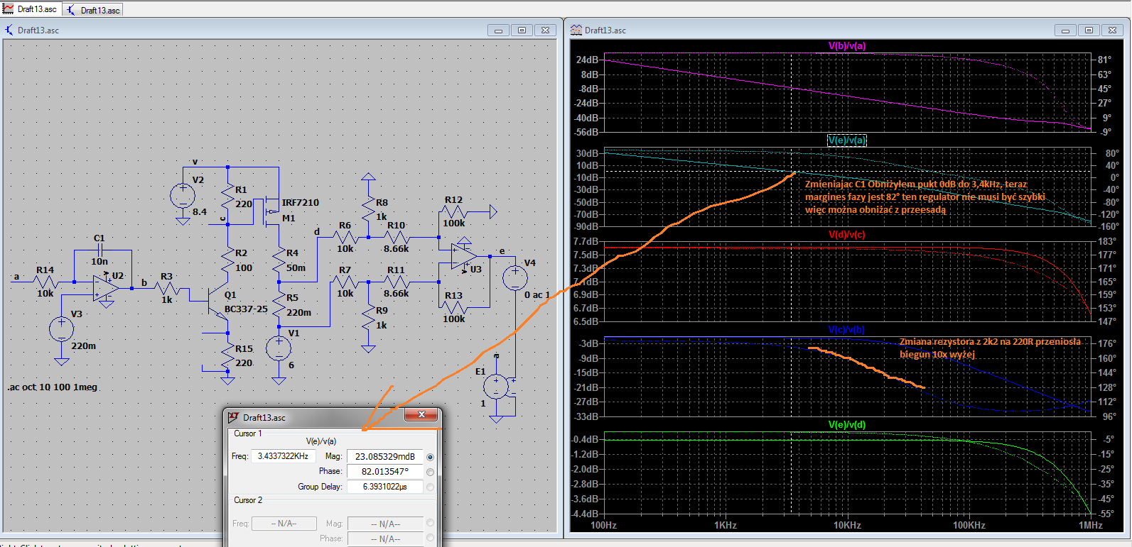

    Zarówno wzmacniacz operacyjny jak i wzmacniacz tranzystorowy WE i WS ma charakterystykę członu inercyjnego czyli tego typu:
    Wykres częstotliwościowy z charakterystyką amplitudową i fazową wzmacniacza operacyjnego w układzie otwartym.
    Choć częstotliwości biegunów i wzmocnienia będą różne (na chwilę obecną nie znam wszystkich) to po prostu na oko widać że nie ma szans żeby w punkcie przejścia przez 0dB było mniej niż 180° skoro mamy aż cztery układy z których każdy daje co najmniej 90° przy wysokich częstotliwościach i wzmocnienie też jest bardzo duże
    Trzeba to przerobić do układu z dominującym biegunem.
    Tak to wygląda:
    Zrzut ekranu z programu LTspice przedstawiający schemat układu elektronicznego i wykresy analizy częstotliwościowej z opisami fazy i wzmocnienia.

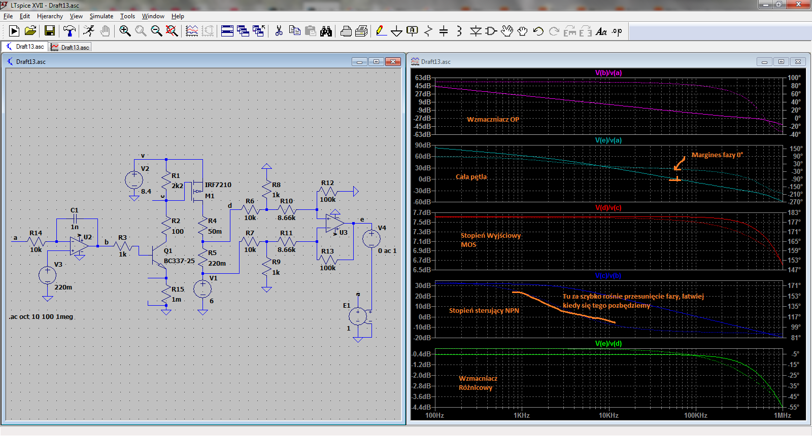

    Najniżej biegun ma wzmacniacz (któremu musiałem dorzucić jakąś kompensację bo był tak niestabilny że symulacja się wieszała) i stopień z tranzystorem NPN, razem dają przesuniecie fazy 180° (margines fazy 0°) Wzmacniacz różnicowy i MOSFET mają szerokie pasmo, poniżej 100kHz ich przesunięcie fazy nie jest istotne

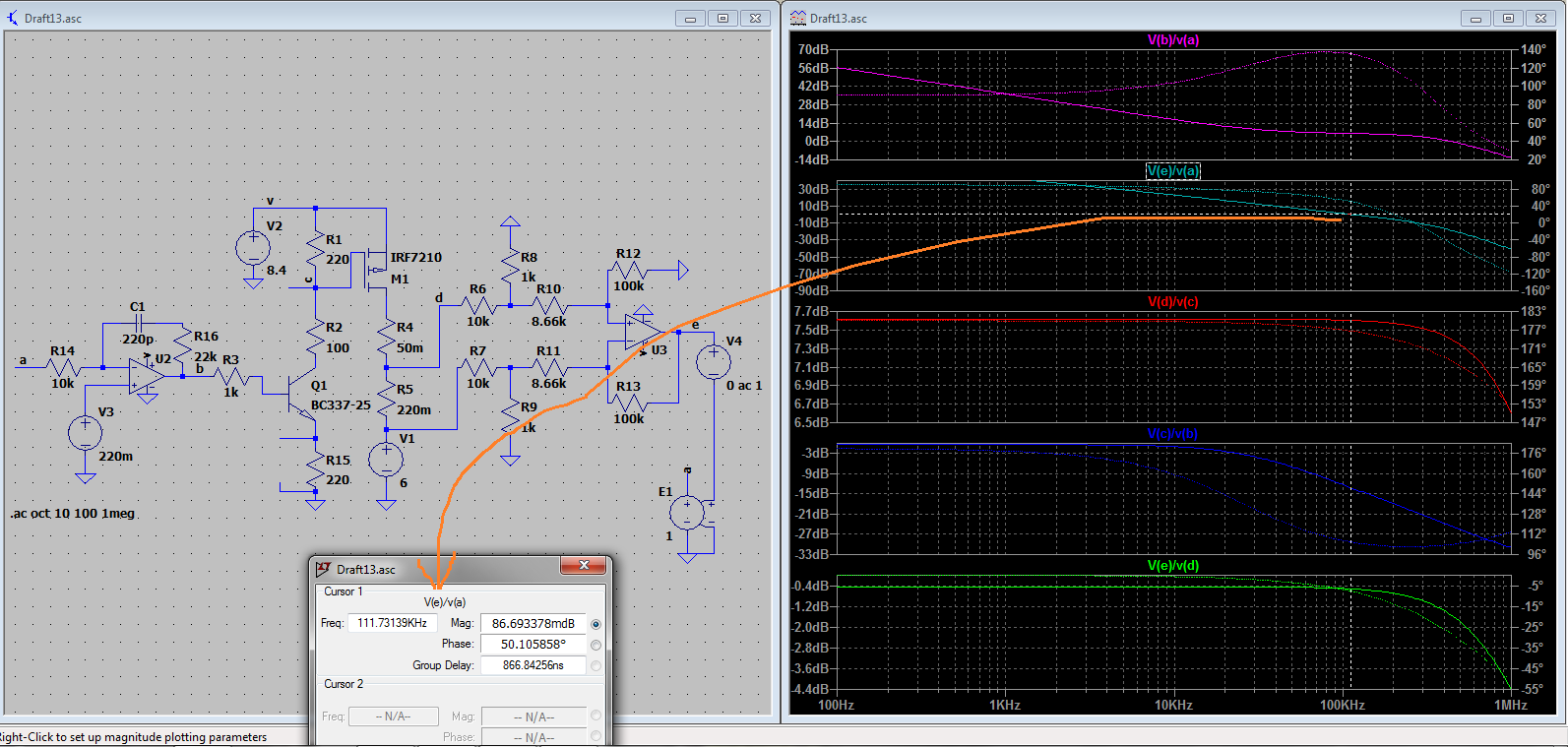

    Po zmianach
    Schemat układu elektronicznego z symulacją Bodego i wynikami analizy w LTspice.
    Jakby ktoś chciał szybszego regulatora (do innego zastosowania) to zawsze można wprowadzić zero w charakterystyce wzmacniacza błędu i uzyskać 0dB na 110kHz z marginesem fazy 50°
    Schemat układu elektronicznego z tranzystorami i wzmacniaczem operacyjnym wraz z wykresami Bodego przedstawiającymi charakterystyki częstotliwościowe.
    Tylko przy takiej optymalizacji są większe szanse że niedokładne modele symulacyjne spowodują rozbieżności między symulacją i rzeczywistym układem. Rzeczywisty układ to nie symulacja zawsze trzeba zweryfikować
    P.S. R4 symuluje Rw akumulatora, narysowany w innym miejscu nieco upraszcza zapis, E1 to bufor. PMV65 - wiadomo, nie nadaje się, IRF7210 to też nie jest właściwy tranzystor, choć dał by się użyć, wziąłem go celowo, jako trudny przypadek, bo ma duży ładunek bramki.

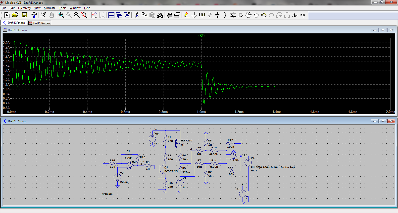

    W rzeczywistym układzie najczęściej sprawdza się odpowiedź skokową, bo tak jest najprościej sprawdzić na oscyloskopie. Z wykresów Bodego łatwiej wywnioskować co się w układzie dzieje. Zawartość informacji w teorii ta sama, można nawet przeliczyć jedno na drugie.
    Z powodu że zmian transkonduktancji z prądem margines fazy też będzie zależał od prądu, co widać ja przykładzie jak wolno znikają drgania przy większym nastawionym prądzie
    Wykres odpowiedzi skokowej prądu R4 i schemat symulacji układu w LTspice

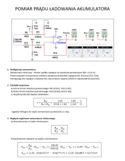

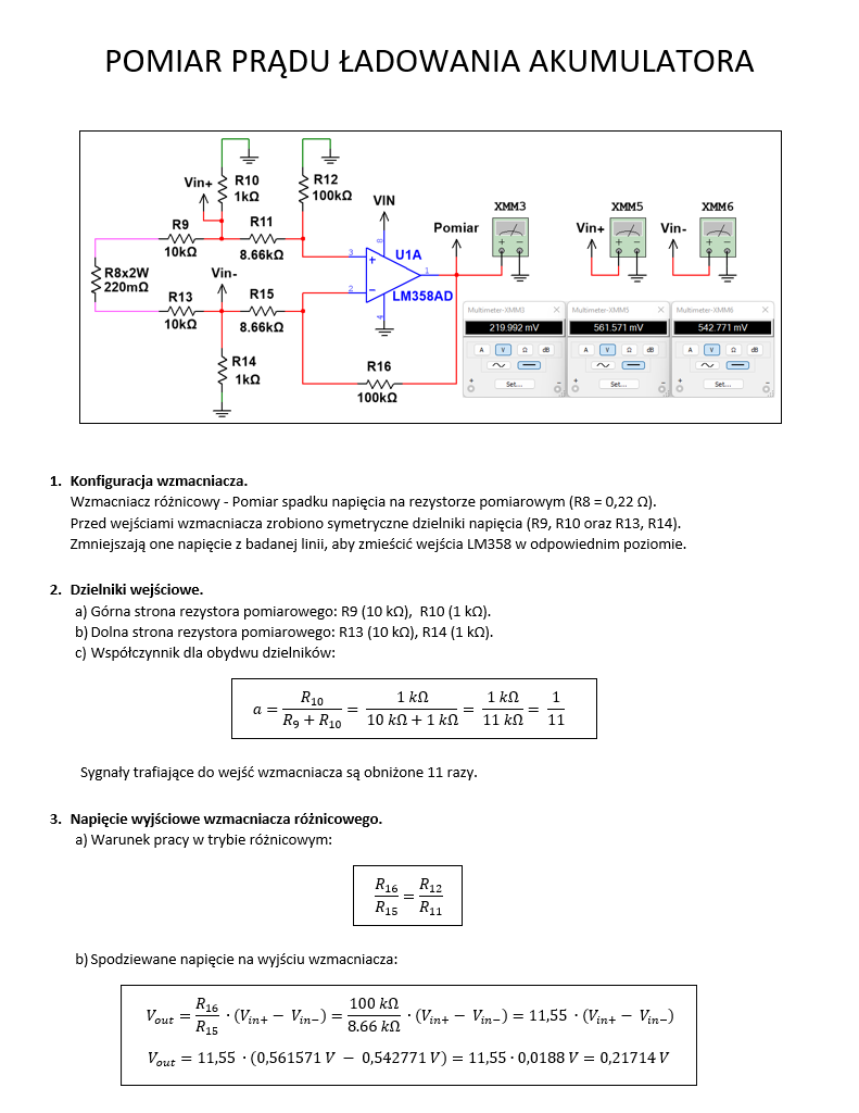

    Dziękuję za odpowiedź, jestem w trakcie obliczeń i analizowania układu, przejdę do oceny stabilności w kolejnych krokach.
    Szczerze mówiąc trochę wrócił mi bakcyl na te wszystkie transmitancje, odpowiedzi skokowe, impulsowe, wykresy Bodego, Nyquista.
    Póki co sporządzam notatki, mogę je tu udostępniać, może ktoś skorzysta, albo poprawi gdy wykryje błąd :)
    Schemat i opis układu do pomiaru prądu ładowania akumulatora z wzmacniaczem LM358AD

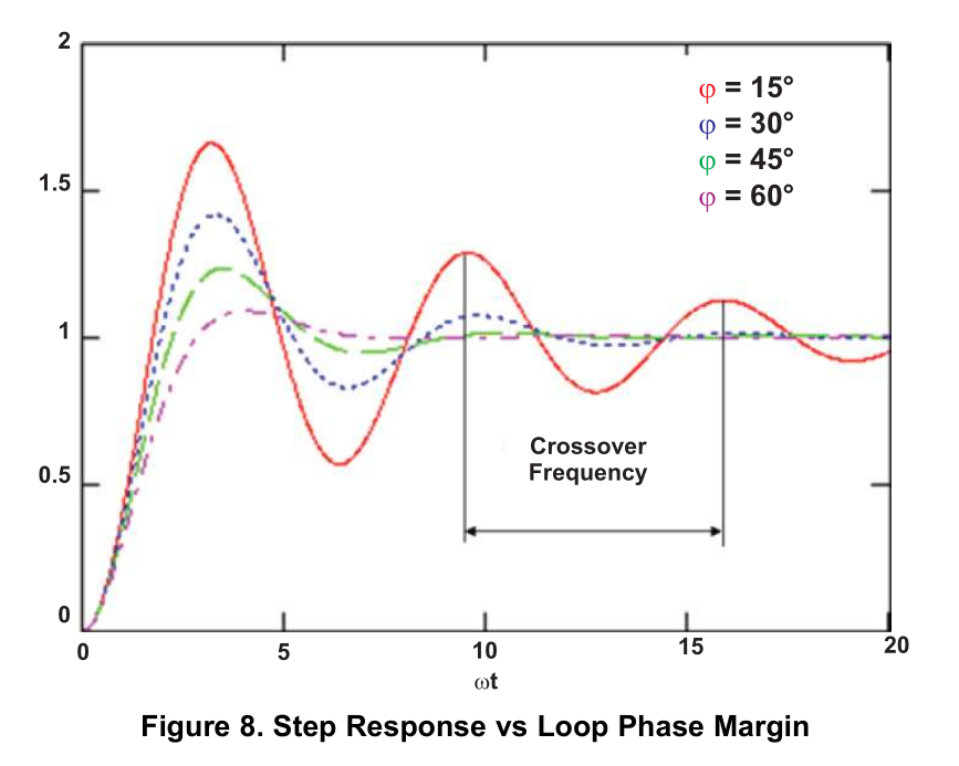

    Projektując układy należy także liczyć całą pętlę czy wystarczy policzyć stałe czasowe dla poszczególnych stopni?
    Jakby to liczyć na papierze to i tak trzeba by policzyć każdą stałą czasową, później wyliczyć jakie przesunięcie fazy w punkcie przecięcia 0dB da każdy biegun.
    Jak rozumiem warto mieć rozsądny zapas fazy, ale jak w 0db będzie np. 170 stopni to będzie ok?
    45° to jest rozsądny zapas fazy(zaleca się nie robić mniej), 10° nie jest, parametry wzmacniaczy zależą od prądów/napięć i te 10 może zmaleje jeszcze bardziej.
    Poza tym wolno gasnąca oscylacyjna odpowiedź impulsowa nie jest dobra, bo jakieś zakłócenia mogą układ pobudzać do ciągłych oscylacji*, mogą być też problemy kiedy regulator zasilany jest z zasilacza (który też ma regulator) i zaczną wpływać na siebie wzajemnie.
    Wykres odpowiedzi skokowej dla różnych zapasów fazy: 15°, 30°, 45°, 60°
    *miałem taki przypadek że zasilacz laboratoryjny, fabryczny, ale chińczyk, obciążony prototypowym układem impulsowym dawał tym wyższe napięcie im większy prąd pobierałem, obciążenie wzbudzało drgania w regulatorze, który bez tego był stabilny, ale miał mały margines fazy.
