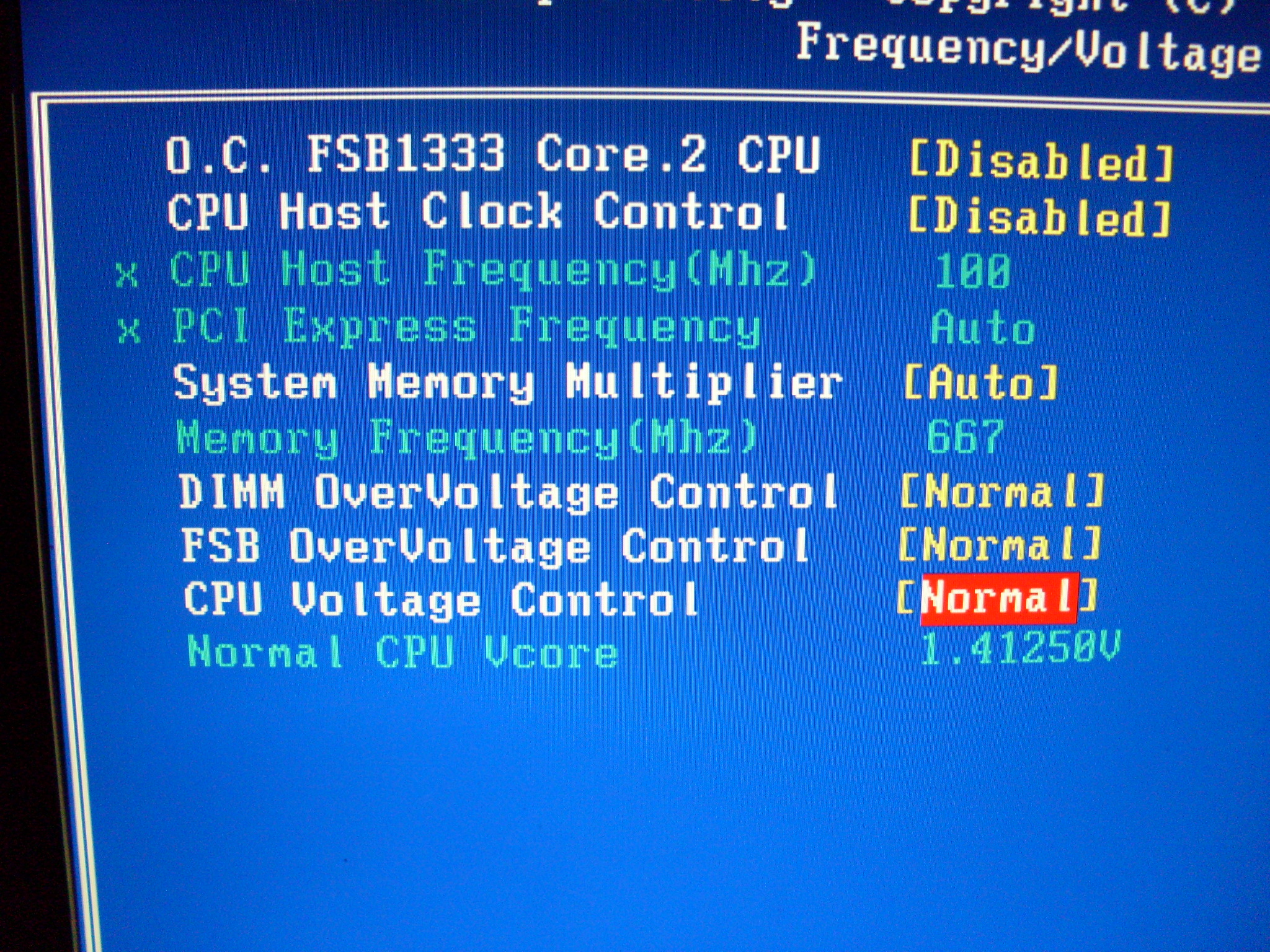

    Właśnie sprawdzam ale doszukać się nie mogę. Na zdjęciu widać jakie mam opcje jeśli chodzi o cpu.

    Po wejściu skorzystaj z kombinacji klawiszy CTRL + F1.
    Już po samym napięciu VCore widać, że CPU nie jest poprawnie wykrywany.

    Należy CPU Host Clock Control zmienić na enabled, ustawić CPU Host Frequency na 266 MHz tak by CPU pracował z 1066 MHz, PCI Express Frequency na 100 Mhz, System Memory Multiplier ustawić odpowiednio do zastosowanych pamięci, Vcore jest zbyt wysokie obniżył bym co najmniej do 1,3V.
    Czasem pomaga wgranie BIOSu od innej płyty, kilkukrotnie tak robiłem, jednak niesie to pewne ryzyko. oraz trzeba wiedzieć co się robi.
    Patrząc na screen z CPU-z procesor jest poprawnie rozpoznany tylko ma źle ustawione parametry.

    W Pci express freguency mam do wyboru auto, syc, asyc.Nie wiem gdzie wpisać te 100Mhz.
    Przecież tak pracuje.
    Nie trzeba zmieniać.

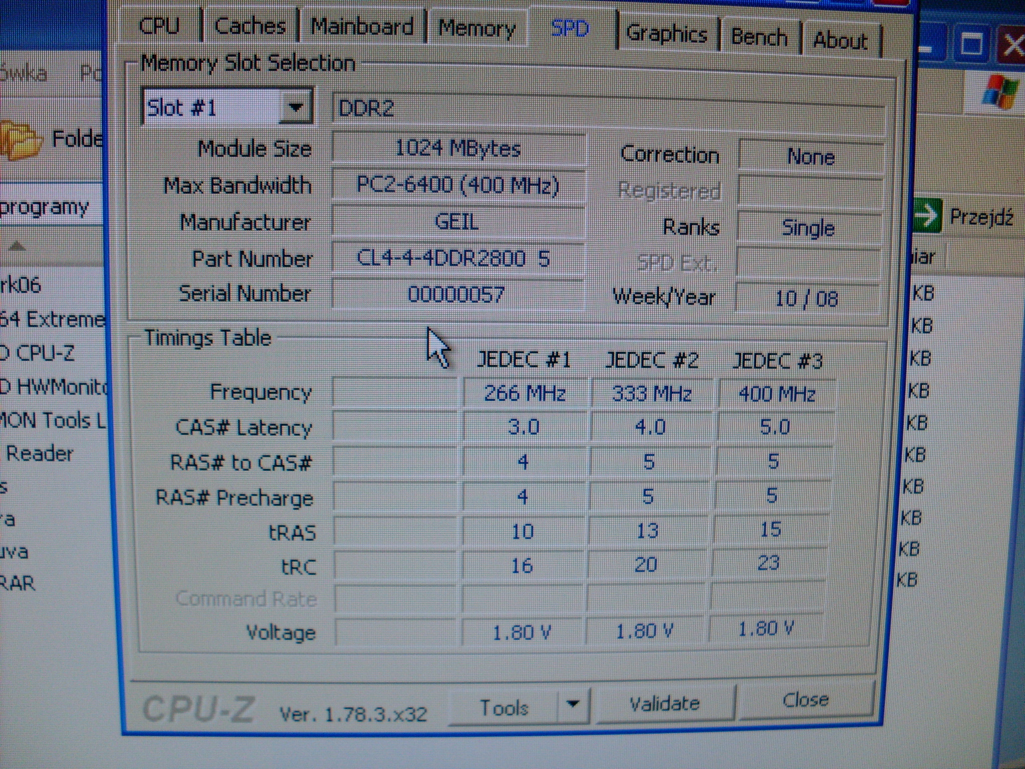

    a Memory Multiplier to chodzi o voltage pamięci ddr2 tak?Mam geil pc2-6400 2 x1gb .w cpu-z pokazuje voltage1,8 V

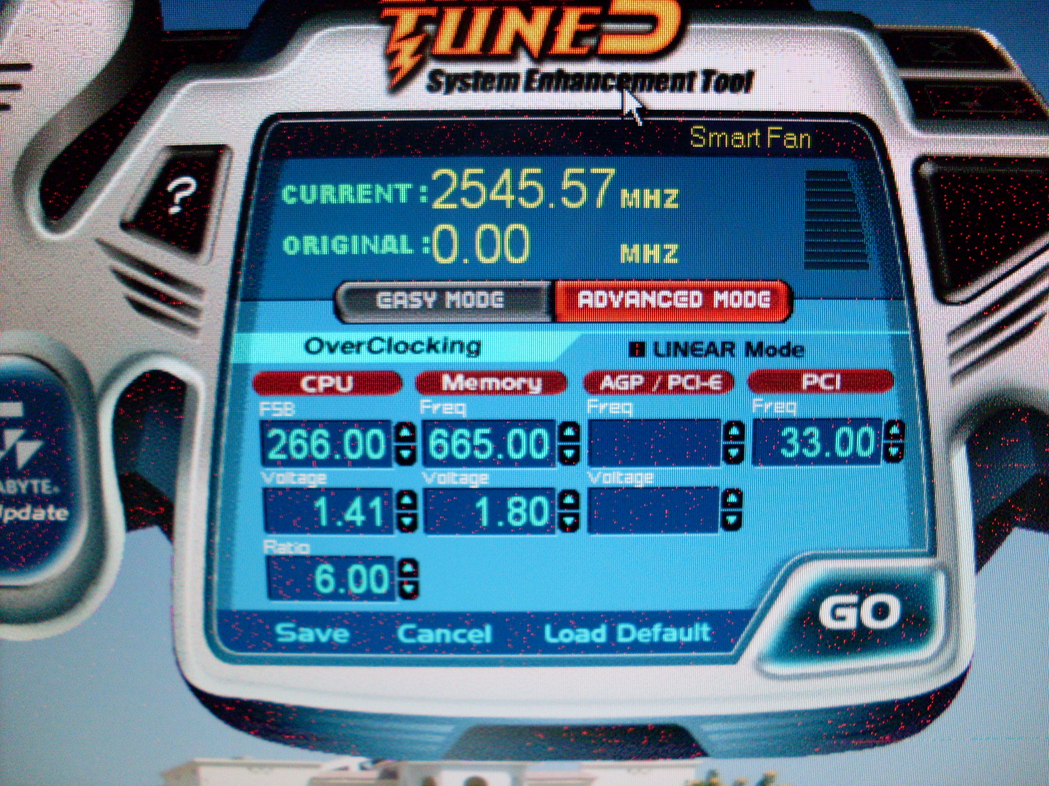

    Zainstalowałem jeszcze easytune5 i w nim pokazuje mi taktowanie 2,5ghz Gigabyte GA-945GCM-S2 (rev.6.6 - instalacja biosu z innej płyty głównej

    Możesz w Tune5 przestawić mnożnik CPU (ratio) na wyższą wartość.

    ratio nie mogę zmienić.Fsb mogę zmienić i np jak ustawię na 333 w easytune 5 poazuje ponad 3ghz a w cpu-z 2ghz taktowanie procka.Wyżej komputer się zawiesza.
