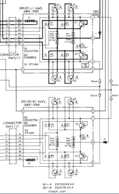

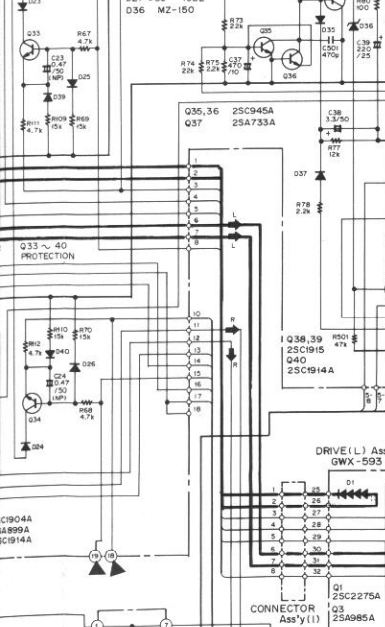

    Wzmacniacz trafił z uszkodzonym jednym kanałem a w nim zwarte przede wszystkim 4 tranzystory końcowe 2 x 2SA1076 oraz 2 x 2SC2526.
    Przez pomylenie potencjometrów kalibrujących pracę wzmacniacza VR1-VR4 L z R doszło do uszkodzenia i drugiego kanału.
    Wzmacniacz kłopotliwy w lokalizacji elementów, bo brak jest oznaczeń na laminatach.
    Po wymianie kilku spalonych oporników, diod, i tranzystorów Q29-Q32, Q1-Q4, oraz końcowych tranzystorów od Q1 do Q8 kilkukrotnie dochodziło do uszkodzenia zaraz po włączeniu tranzystorów Q1-Q8. Zamienniki stosowane to 2SC2922 i 2SA1216 firmy PCM.
    Aktualnie zamontowałem parowane tranzystory firmy Toshiba 2SA1943+2SC5200.

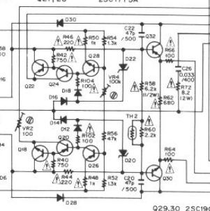

    Jednakże mam obawy czy można je podłączyć ponieważ napięcia na bazach najniższe jakie udało się ustawić potencjometrami VR1-VR4 to:
    kanał L: -1,15V 1,27V
    kanał R: -1,53V 1,14V
    Pioneer A-9 - Uszkodzony stopień końcowy mocy. Pali tranzystory końcowe. Pioneer A-9 - Uszkodzony stopień końcowy mocy. Pali tranzystory końcowe.
    Czy można podłączyć tranzystory końcowe Q1-Q8 przy takich napięciach na ich bazach?
    Jak ewentualnie zabezpieczyć się, aby nie doszło do spalenia kolejnej ósemki tranzystorów mocy?

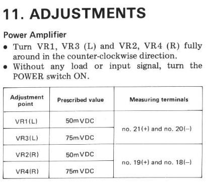

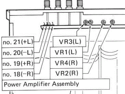

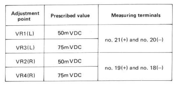

    Nie wiem jaka procedura regulacji VR1-VR4. Jak jednocześnie uzyskać 50mV i 75mV?

    Uzyskanie przez żarówkę, napięcia zasilania wzmacniacza na poziomie 190V sugeruje ze w układzie niema zwarć.Rezystorami VR1 do 4 ustawiasz prądy spoczynkowe tranzystorów końcowych a nie napięcia na ich bazach.Zasilając wzmacniacz przez żarówkę ustaw te prądy zgodnie z tabelą jaką zamieściłeś w poście.Masz tam podane numery punktów pomiarowych i napięcia jakie należy ustawić przy pomocy VR. Jeżeli będzie to możliwe, to sugerowało by że układ wzmacniacza jest sprawny.Do próby włączenia wzmacniacza bez żarówki,dałbym bezpiecznik max.50% oryginału.Po takim uruchomienu,korekta prądów spoczynkowych tranzystorów końcowych.

    Nadal nie wiem jak ustawić VR2 i VR4 oraz analogicznie dla kanału drugiego VR1 i VR3.
    Dotychczasowe próby wykonałem na 35mV na punktach pomiarowych.
