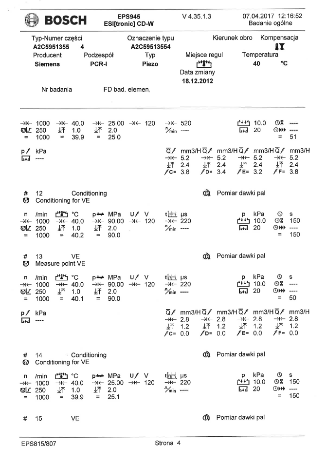

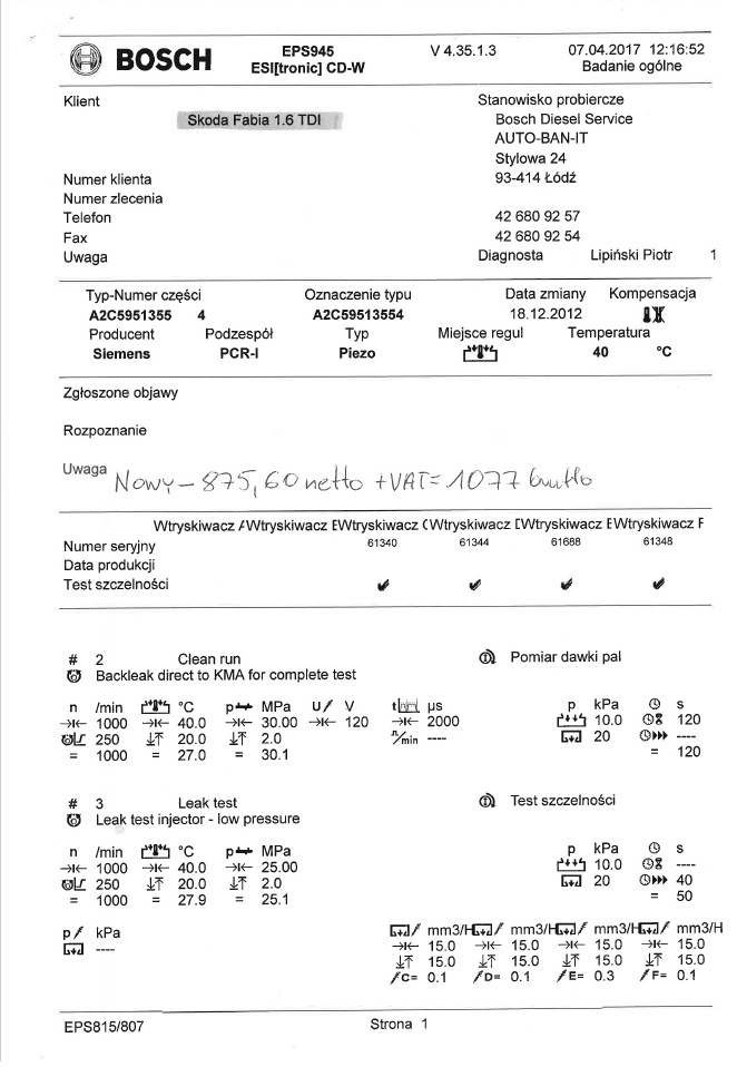

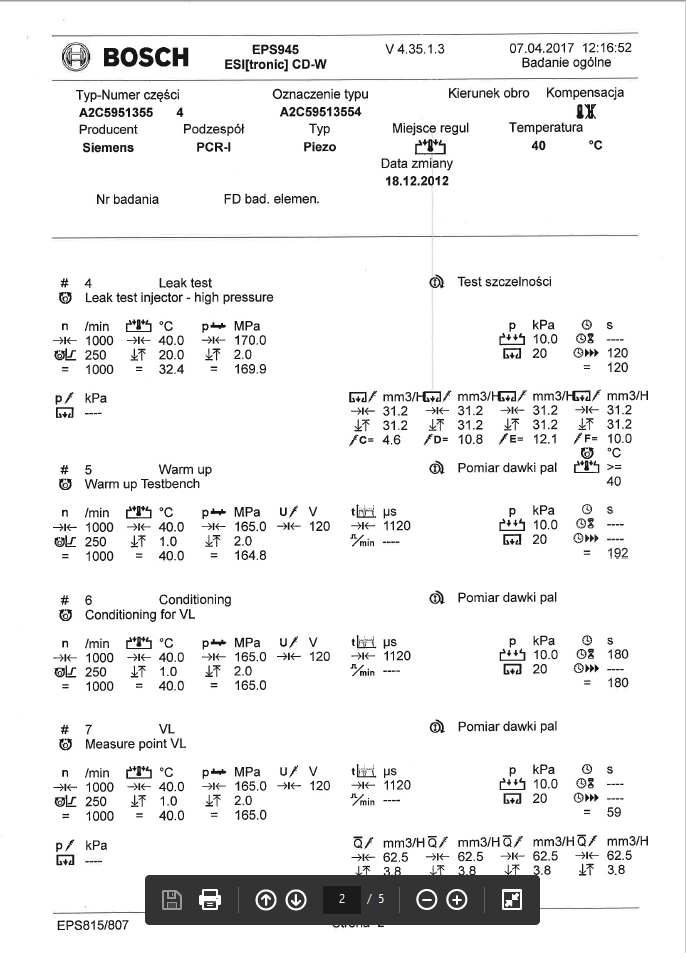

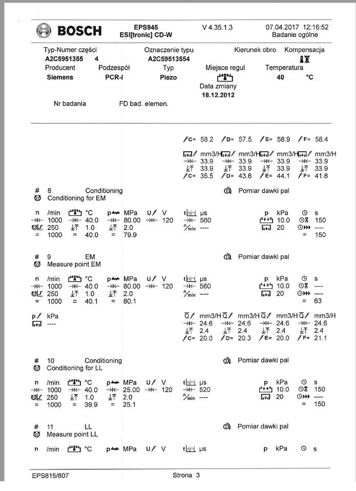

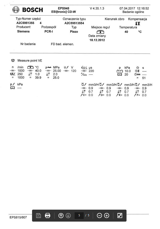

    Proszę o rozszyfrowanie wyniku badania na maszynie .Mam swoje przemyslenia ale nie chcę sugerować odpowiadającym
    Silnik 1.6 TDi ,wtryski siemens
    Wtryskiwacze siemens 1.6tdi - Badanie na maszynie - wyniki

    Jakie masz przemyślenia? Powiem Ci tak, że jeżeli wtryski nadają się do wymiany to nic innego nie zrobisz są to wtryski piezoelektryczne nie podlegają regeneracji. Widziałem już 2 letnie auta z grupy VW gdzie te wtryski nie pracowały poprawnie.

    juz odebrałem. wszystkie wygladaja tak samo wiec powiedzieli ze jezdzic.
