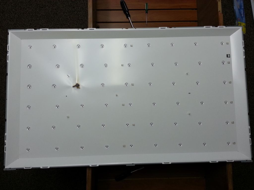

    Dzień dobry wszystkim
    Tak jak w temacie chciałbym naprawić podświetlenie w swoim telewizorze LG47ln5758.
    Problem: po włączeniu telewizora podświetliło sie tylko logo i podświetlenie się wyłączyło, pod światłem było widać obraz na matrycy.
    Zrobiłem pomiary płyty zasilającej na wyjściu do listw ledowych (wtyczka cztero pinowa) wynik pomiarow od lewej strony 79v-23,5v-79v-1,78v.
    Zrobilem pomiar wszystkich sześciu kondensatorów znajdujących sie przy tym wejściu, wylutowałem wszystkie by sprawdzić ich nF i były książkowe(zgodnie z opisem na nich). Miedzy czasie przylutowałem nowe ale nic to nie zmieniło.
    Pytanie: Czy to jest wina listwy led ? czy problem muszę szukać gdzie indziej?
    Proszę o pomoc

    Obstawiam uszkodzenie jednego z zestawów LED. Spadki napięcia powinny być identyczne na obydwu listwach LED. Widać, że od strony + jest identyczne napięcie, więc drugi koniec też powinien być identyczny. Prawdopodobnie jedna lub więcej diod jest uszkodzona i zabezpieczenie wyłącza układ zasilania. Trochę ostrożności i powinno się udać otworzyć panel i sprawdzić, które diody już nie świecą.

    Chyba zobaczysz "taki obrazek" , spalonych LED może być więcej

    Uszkodzenia szukaj w listwach. Rozbierz matrycę i sprawdź zasilaczem serwisowym ile masz uszkodzonych diód.

    Rozebrałem matryce rzeczywiście znalazłem 2 diody uszkodzone na listwach L. Listwy L sprawdzałem baterią 10,8v, ponieważ nie mam specjalnego urządzenia o którym wspomniał kolega wyżej. Listwy R nie potrafię sprawdzić w ten sam sposób, czy istnieje jakaś metoda która mógłbym zastosować?

    Najprociej kazda z LED oddzielnie > miernikiem ustawinym na pomiar diód
    lub kadą z listw LED Oddzielnie po rozłązceniu z ... np. zasilacza
    tam chyba ? łaczono 3-litwy szeregow czyli 27x LED 3V
    * równolegle drugi kanał
    mas zchyba opis na wyj inv.

    Witam po długim czasie, operacja udana pacjent daje obraz (wina oczywiście ledów). Dziękuję wszystkim za porady.
