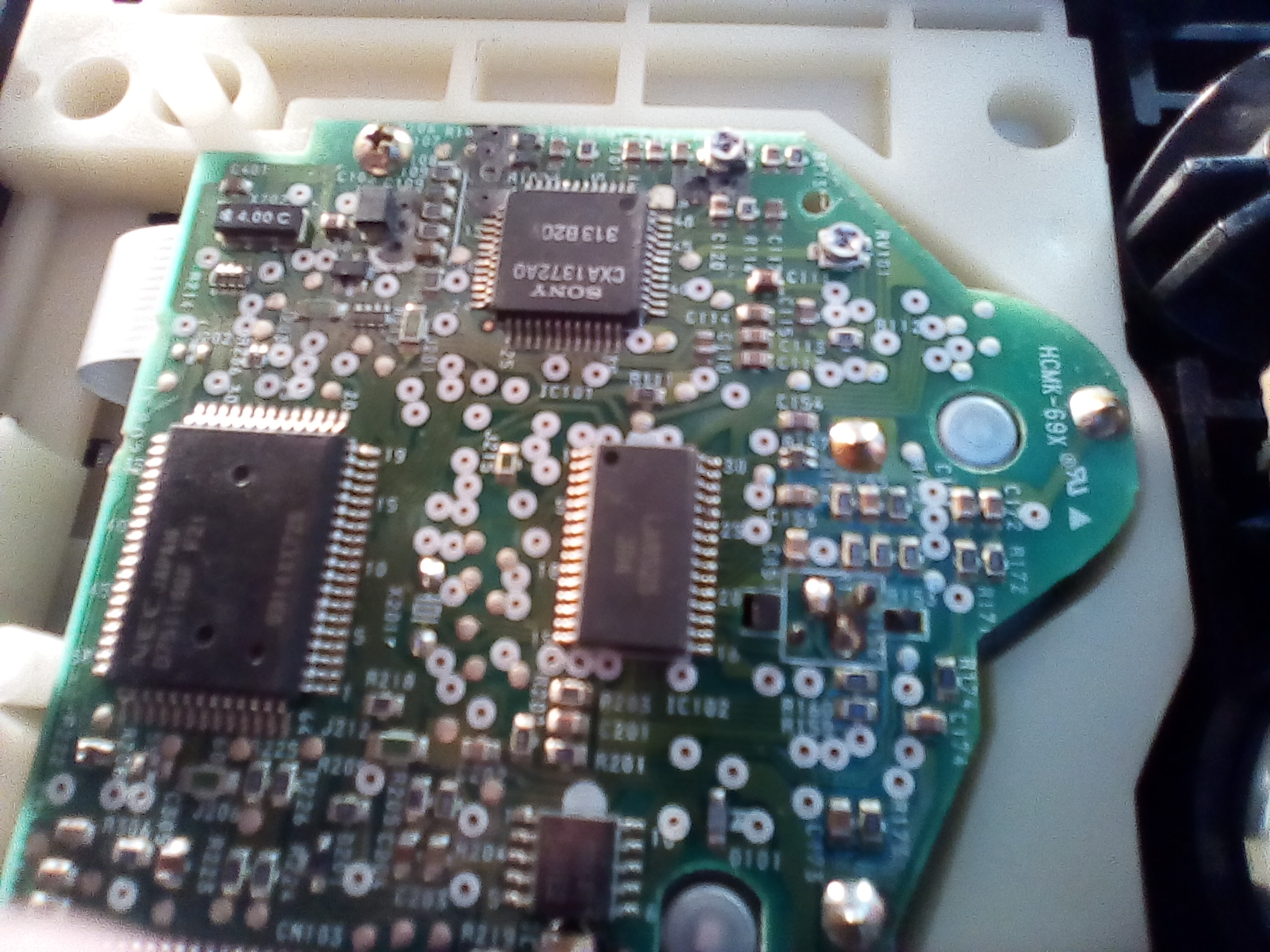

    Wieża SONY HCD-H51M mam problem z dzwiękiem z CD płyta normalnie się kręci czyta CD ale brak dzwięku słychać tylko szum jak na FM gdzie szukać przyczyny.

    Na początek trzeba zajrzeć do wnętrza wieży .
    Sprawdzić czy występuje sygnał na IC 302 pin 1 i pin7 .
    Sprawdzić łącze CN103 i połączenie płyty PCB CD z płytą główną - złącze CN704.
    Jeżeli sygnał jest poprawny , połączenia również należy prześledzić funkcjonowanie IC703 pełniący rolę selektora ( 4052) .
    Sprawdzić połączenie z płytą wyświetlacza -CN 702.

    Wieża SONY HCD-H51M - brak dźwięku z CD, tylko szum jak na FM Dzieki za podpowiedzi no i brak dzwięku na IC 302 pin1 pin 7 po demontazu CD na płytce wylane kondensatory elektrolityczne smd. Do wymiany cała płytka tak myślę bo te kwasy to przeżarły chyba druk nawet aż czarne wszystko.

    Nie koniecznie trzeba to ostrożnie wyczyścić przy użyciu alkoholu.
    Czarny nalot raczej spowodowany może być zabrudzenia eksploatacyjnego .
    Uszkodzone fragmenty druku spokojnie można odbudować przy pomocy cienkiego przewodu ,właściwie pojedynczych żył oraz cyny przy użyciu dużej ilości topnika.

    Sprubóję coś zadziałać z tym problemem ale nie wiem co z tego wyjdzie może okazać się że i tak trzeba wymienić całą płytkę.

    Przelotki pod procesorem sprawdź. Z doświadczenia wiem, ze tam często wsiąka wylany elektrolit i dokonuje niezłych spustoszeń...
