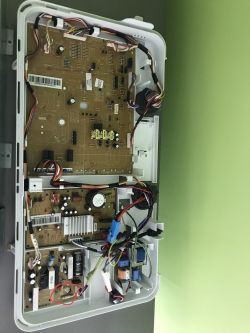

    Witam, mam problem z wyłączającą się lodówką Samsung RL55YTEBG. Od kilku dni, po otwarciu drzwi, podczas pracy agregatu lodówka całkowicie się wyłącza - przestaje pracować agregat, wyłącza się wyświetlacz, oświetlenie wewnętrzne - po prostu nic! Początkowo odłączałem ją od napięcia i po kilku minutach włączałem - lodówka startowała. Później przestałem wyciągać wtyczkę - lodówka po kilku minutach znów się włączała. W końcu zaczęła się sama wyłączać, nawet bez otwierania drzwi, ale zawsze w momencie, gdy pracuje agregat.
    Przyjechał serwisant, zdemontował trzy płytki z górnej części i zabrał je do sprawdzenia, ponieważ stawiał na uszkodzenie któregoś modułu. Niestety, wrócił z informacją, że moduły wyglądają na sprawne (sprawdzał je jakiś elektronik z Whirpoola). Agregat też wygląda na sprawny, wiązki przewodów "przedzwonił", bo podejrzenie padło wstępnie na przerwę na którymś z przewodów biegnących do panela z wyświetlaczem - są ok. Przypuszczam, że lada moment skończą się pomysły.
    Jak dla mnie, laika, coś obciąża moduł zasilający, który być może ma jakieś zabezpieczenie i dlatego lodówka zupełnie się wyłącza. Czy dysponuje ktoś schematami do tego modelu, a może ma jakieś sugestie? Mam u siebie w firmie elektronika, złotą rączkę, który ratuje, często bardzo specjalistyczne urządzenia, ale bez schematów, powiedział, że będzie trudno... Lodówka ma już trzy lata i jak dotąd wszystko było ok i szczerze mówiąc nie uśmiecha mi się zakup nowej.

    Wieczorem będę w domu to cyknę fotki - chodzi o PCB, które znajdują się na górze lodówki?

    Ok, wieczorem dołączę fotografie... Póki co, wielkie dzięki za już :) Zrobiłem fotki płytek.

    U mnie właśnie w nocy przestała działać , prawdopodobnie jakaś elektronika bo nie działa oświetlenia , sterowanie i nie słychać prac .

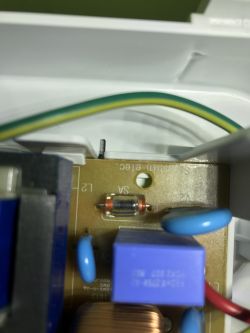

    Zatem co trzeba sprawdzić? Widzę bezpiecznik.

    Wiązka drzwi do przejrzenia. Pozdrawiam

    Witam, ten sam objaw w lodówce Samsung RL60GEGIH (układ zasilający identyczny jak w lodówce RL55YTEBG). Problemem okazał się TOP245PN (optycznie nie widać było śladów uszkodzeń). Po jego wymianie lodówka pracuje normalnie. Otwarcie drzwi nie powoduje jej wyłączenia.
