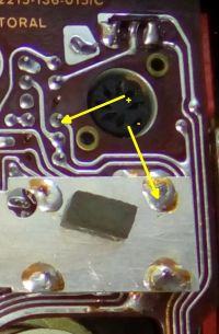

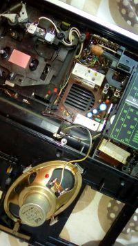

    Witam, tak jak w tytule-czy ktoś podpowie-pokaże?

    Daj lepsze zdjęcia płytki, bo tu nic nie widać. :)

    Re: UNITRA GRUNDIG MK 2500 - pod co podłączyć diodę, aby podświetlić skalę?
    Na rysunku masz zaznaczone gdzie podpiąć diodę. Musisz jeszcze dobrać odpowiedni opornik i podłączyć go szeregowo z diodą. Tam gdzie zaznaczyłem + w chwili włączenia radia pojawia się 7,5V

    Nie wiem ile się pojawia, tam, gdzie pan zaznaczył "+',ponieważ, tak jak wspomniałem nie posiadam miernika....
    Myślałem, że można normalnie gdzieś przylutować i tyle...(nie jestem elektronikiem....).
    Czyli mam przylutować diodę do tych zaznaczonych przez Pana miejsc, tak?
    A jaki opornik znaleźć i przylutować do diody?
  • #6 16446534
    Krzysztof Kamienski
    Posty: 21893
    Pomógł: 2033
    Ocena: 5162
    Rezystor (opornik) 630 Ω/1/4W szeregowo z diodą LED. Rezystor przylutowany do ,,małej ścieżki", drugim końcem do dluzszego wyprowadzenia diody LED, krótsze wyprowadzenie LEDa do ,,dużej ścieżki" . Kol. Wawrzyniec zaznaczył. Czy to jest zrozumiałe ?

    Przyłożyłem na sucho,tam,gdzie Pan zaznaczył i bez włanczania NICZEGO dioda świeci.
    A jak zrobić,aby świeciła w momencie włączenia samego radia?
    Jedyna osoba,która chociaż pokazała,gdzie podłączyć diodę....
    Proszę wskazać ,jak można podłączyć,aby dioda się świeciła po włączeniu radia-bo ona świeci,ale nic nie włączyłem-samo podłączenie do zasilania i świeci.

    Opornik 220Ω

    A jak masz ten wyłącznik do którego podłączasz LEDa? Wciśniety, to radio wyłączone i wtedy ma nie świecić.

    Bardzo Panów przepraszam, ale jakiego opornika mam szukać, ponieważ zaproponowano mi dwa ....
    I jeszcze jedno pytanie-na sucho podłączyłem kabelki do tych miejsc, gdzie Pan Wawrzyniec mi zaznaczył i niczego nie włączając-RADIA (samo zasilanie) dioda świeci. A można tak zrobić, aby po włączeniu radia się świeciła?

    Lutownice Kol. @lodelinsart chociażby posiada oraz omiejętność lutowania? Rezystor w zakresie od 300 do 700 Ω. Im niższa wartość, tym dioda będzie jaśniej swiecić. Poniżej 200 Ω wartości szeregowego rezystora dioda ulegnie zniszczeniu.
    Jasna CH.....a....FAKTYCZNIE !
    Panie Wawrzyńcu należy się Panu PIWKO !!!!!
    A z tym oporniczkiem,to szukać o parametrach,tych co Pan podał ,tak ?

    micuszyn88 napisał:
    Wyłącznik jest z pokrętłem?
    Nie, to isostat. Jak wciśnięty to radio wyłączone.
    Daj 680, a jak będzie słabo świecić to mniejszy.

    Re: UNITRA GRUNDIG MK 2500 - pod co podłączyć diodę, aby podświetlić skalę? Re: UNITRA GRUNDIG MK 2500 - pod co podłączyć diodę, aby podświetlić skalę?
    Zdjęcia trochę niewyraźne, ale robione telefonem.
