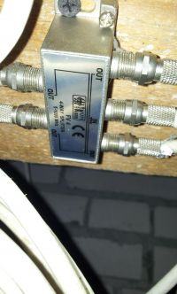

    Ta antena Dipola co założyłem ma dwie puszki z jednej wychodzi UHF i wchodzi do drugiej (zwrotnica) gdzie łączy się z sygnałem VHF i wychodzi już jednym kablem. Przy antenie mam 2 kable ze starej instalacji (kiedyś w analogu 2 anteny), które idą do WWK i tak myślę że może wezmę przy antenie podłącze jeden do puszki UHF i bezpośrednio na wejście UHF w WWK a VHF puszczę tym drugim kablem (czyli nie będę sumował przez zwrotnice przy antenie).
    Czyli Mux 1,2,3 byśmy mieli z głowy bo poleci przez wejście UHF w WWK ale co z kablem od VHF ? Czy sumator i razem z tunerami sat i do wejścia
    VHF/UHF w WWK ?
    Aha Mux 1,2,3, jest zestrojony na 3 kanałach na wejściu UHF 1 w WWK, jakość i siła wszystko na 100% chociaż na niektórych telewizorach sygnał jest słabszy i dobrze by było to poprawić.
    Aha, właśnie nie mam żadnych dodatkowych modulatorów, sygnał wychodzi z WWK i wchodzi do 4-Way Spliter i z niego na 4 odgałęźniki 1 to Telmor odgałęźnik dziesięciokrotny MUK-110 i 3 typu 8-Way Multi.
    Sądzę że na pewno nie jest to dobrze zrobione bo na niektórych telewizorach mam słabszy sygnał.

    Powiedz mi proszę odnośnie tych odgałęźników, są w nich wyjścia od 16 do 20dB, a powiem Ci że do jednego z telewizorów (może najbardziej odległy od wzmacniacza) nie dociera w ogóle sygnał z Mux 8 i inne Muxy też mają słabszy sygnał, czy tu by pomogło przełożenie kabla na inne wyście z odgałęźnika z większą lub mniejszą ilością dB ?
    Problem w tym jak zlokalizować który to kabel z tego telewizora a jak widzisz na fotkach to jest ich trochę.

    No i zrobiłem porządek z kablami, każdy jest teraz oznaczony numerem pokoju (mam też tak że z jednego pokoju zakładałem rozgałęźnik na dwa inne więc z jednego kabla lecą 3 telewizory i sygnał jest super) z tym że nadal występuje problem z najdalej odległym telewizorem, ten kabel jest podłączony na najsilniejsze wyjście odgałęźnika 13dB a jednak sygnał nie dociera w ogóle i to tylko Mux8 i z satelit, fakt że inne Muxy też już są słabsze bo około 90% siły mają ale jest ok, pokój obok też ma już słabszy sygnał z tym że tu jest wszystko.
    Zwrotnica zastosowana Telmor ZWR-210DC, jest lepiej ale lekko też sygnał osłabia po zsumowaniu.
    Co jeszcze mogę zrobić z tym ostatnim najdalej położonym telewizorem ? Podłączyłem go bez odgałęźnika i wszystko działa jak powinno, czyli te 13dB to też dla niego za słaby sygnał wychodzący.
